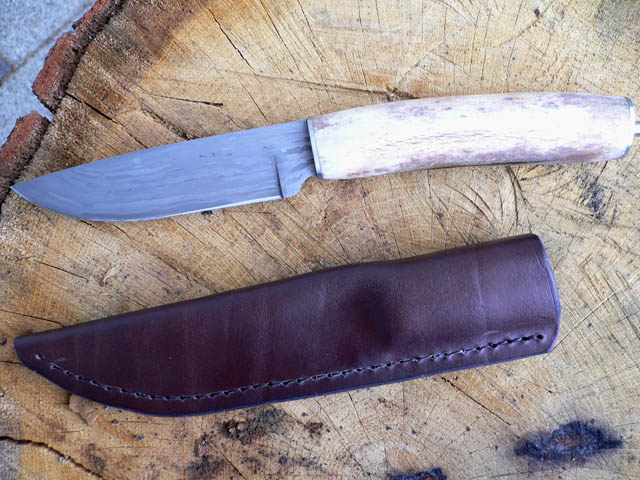

ich möchte Euch auch mal wieder was zeigen: mein Bruder wurde 40 und da er begeistert Brennholz im Wald schlägt habe ich mir gedacht, ich führe als Geschenk seine ausgedienten Sägeketten einer neuen Verwendung zu. Ich habe Peter Abel auf dem Treffen bei Jürgen die Ketten gegeben und er hat diese zu Dekorlagen verarbeitet und mit 1.2519 als Schneidlage verschweißt. Ist nach meinem Geschmack super geworden, danke Peter! :super:
Den Rohling habe ich geschliffen und mit Rentierhorn montiert; Griff und Klinge je 12 cm, Klinge an der Angel knapp 4mm nach vorne verjüngend.
Ich bin zufrieden damit und mein Bruder hat sich riesig gefreut. Kurzum, alle happy :steirer:
Viele Grüße,
Peter

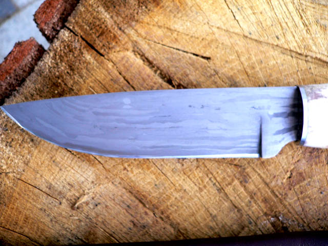

hallo,
das glaub ich das sich dein bruder gefreut hat, sieht auch super aus.
hast du villeicht noch ne großaufnahme von der klinge?
scheide ist auch toll:super:
gruß alex
Hi,
hier noch eine Aufnahme von der Klinge.
Gruß,
Peter
Hallo Peter,
Dir ist mit Deinem Namensvetter in "de Pals" ein echt gefälliges Messer gelungen. So wie es aussieht, scheint es auch gut in der Hand zu liegen. Und weil es vermutlich einen Spitzerl hat (deshalb etwas leichter!), wird es trotz starker Klinge gut zu führen sein.
Hut ab und Glückwunsch Deinem Bruder.
