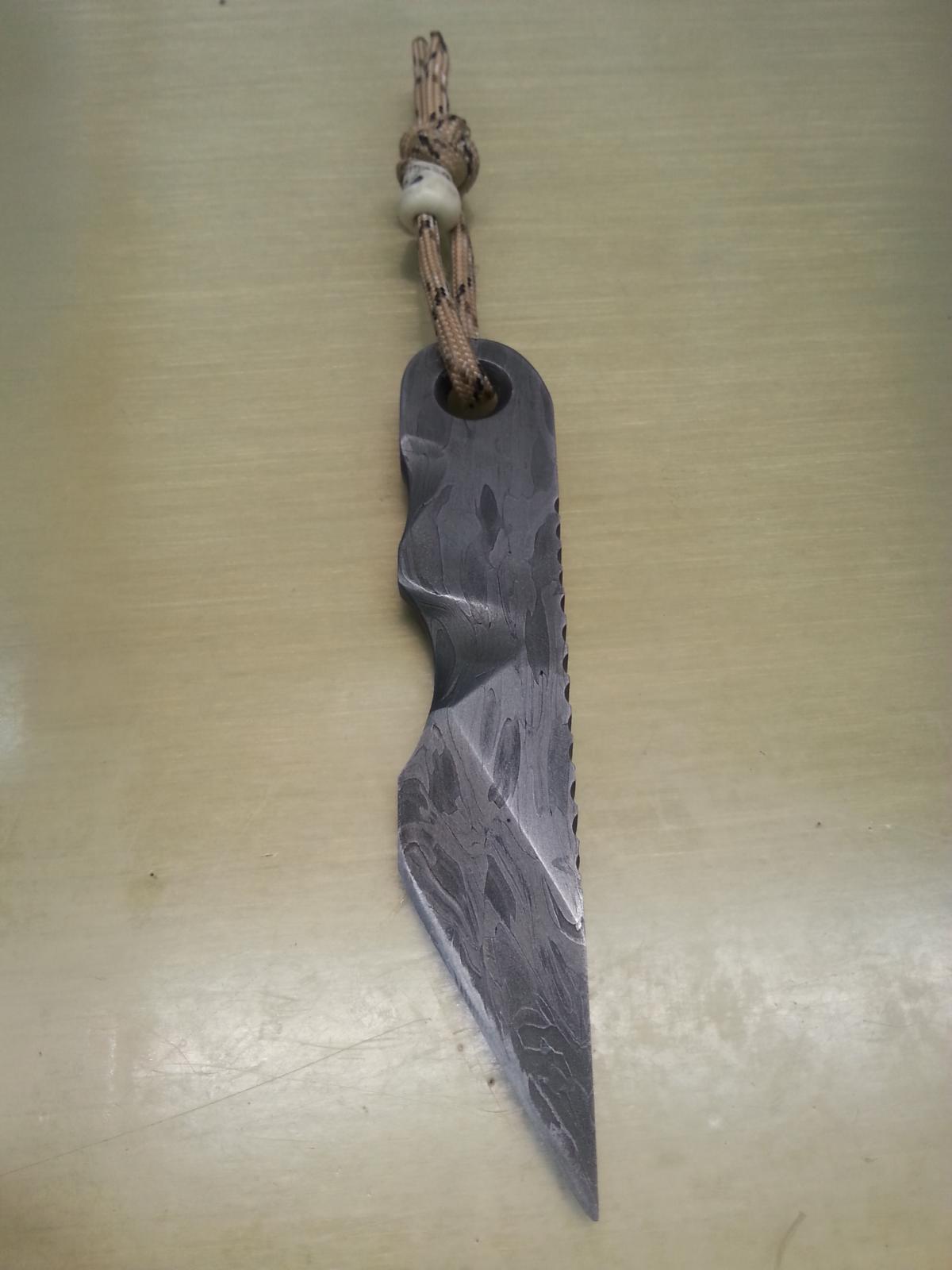

letzte Woche hab ich mich an meinem ersten Kettensägendamast versucht.
Das Ergebnis ist nicht gerade perfekt geworden, da mir zum Schluss auch noch das Gas ausging, aber im Großen und Ganzen bin ich damit zufrieden.
Natürlich gibts auch den ein oder anderen Schweißfehler.
Das Ergebnis ist ein Mini-Kiridashi.
Der Stahl hat aufgrund der vielen Hitzen und hohen Temperaturen leider keinen besonderen Kontrast erhalten.
Um etwas Kontrast zu schaffen bekam es eine Scheide aus Desert-Tan Kydex.
Klingenlänge: 5 cm
Grifflänge: 6,7 cm
Breite: 2,2 cm
Von der Form her lässt es sich gut zum Schnitzen verwenden. Durch die geringe Länge kann ich es aber auch gut wie ein Skalpell führen.
wegen der tiefen Ätzung hab ich es aber nicht ganz einseitig geschärft sonder auf der Rückseite der Schneide in einem flachen Winkel ein ganz kleines
Bisschen weggeschliffen.
Dadurch lässt es sich gut auf Rasierschärfe schleifen
So, jetz gibts aber ein paar Fotos:

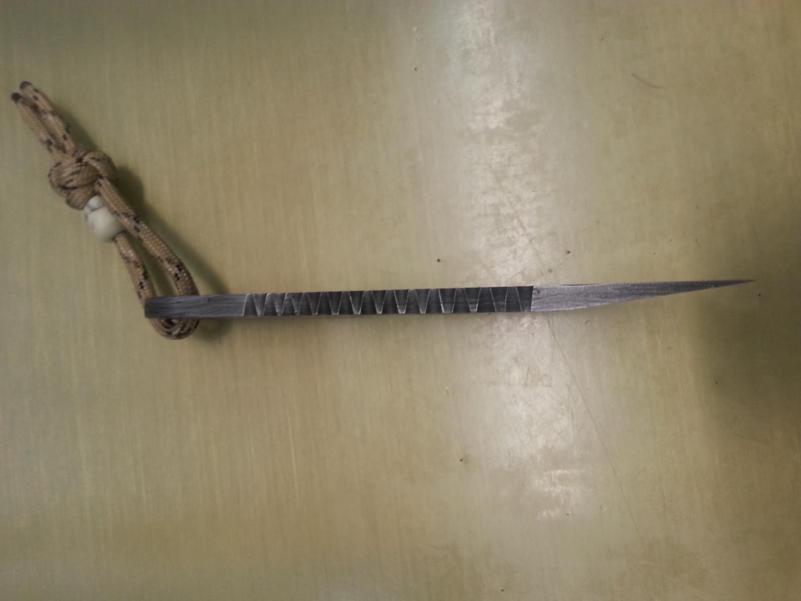

Am Rücken hab ich mich ein bisschen mit der kleinen Rundfeile ausgetobt, was das Ganze schön griffig macht.

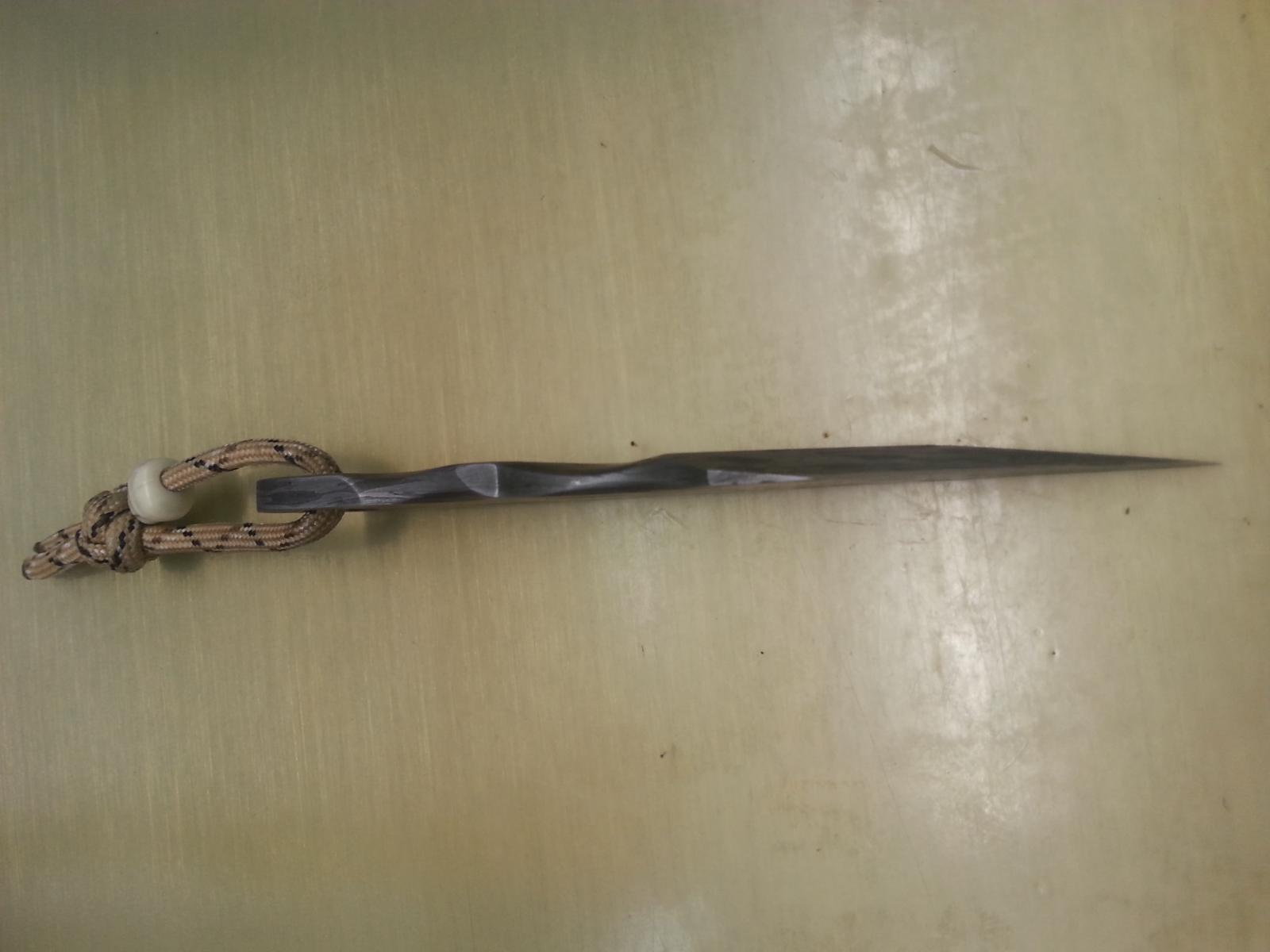

Die "ergonomische Form" wurde durch Feilen erzeugt. Hier ein Foto von der Seite:

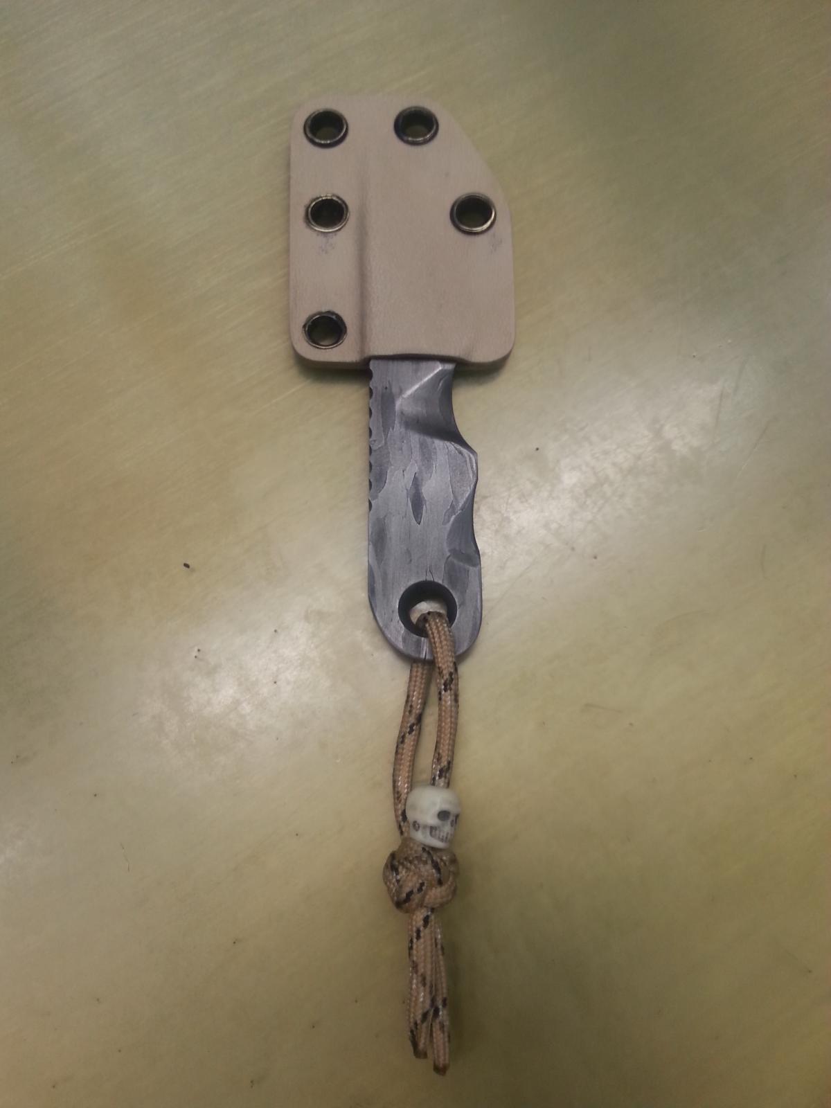

An der Scheide lässt sich ein kleiner Tek Lok befestigen, der alleine aber schon dicker als die gesamte Scheide ist.
Und das Messer sitzt schön fest, sodass ich es entweder als Neck-Knife oder am Rucksack zum Hiken verwenden kann.
Hoffentlich gefällts euch,
