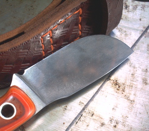

Das Messer ist für meine Tochter, weil es nächste Woche Zeugnisse gibt, der Gürtel für meinen Sohn, weil er von seiner Oma eine vier Nummern zu große Hose bekommen hat... - sieht aber sehr cool aus, wenn er sie mit dem Gürtel wie einen Sack am Körper befestigt hat, könnte ein Modetrend werden :glgl:
Das Messer ist aus Gattersäge 1.2235/t~2mm,
Griff Papierlaminat mit V4A Hülsen,
Länge ca. 120mm, KL ca. 60mm,
eine Härtelinie habe ich auch versucht, sie ist zwar vorhanden, aber schlecht zu erkennen, das ist die schwach durchschimmernde Wellenlinie.
Endlich mal wieder selbst gehärtet, aber diesmal nach recht penibler Vorbereitung, d.h. Kontrolle des geflickten Laborofens mit Digitalthermometer, als ich den Stahl weichgeglüht habe
Den Gürtel und den Faden hat mein Sohn ausgesucht, damit habe ich nichts zu tun, ich habe nur die Gürtelschließe ausgewählt, und genäht.
Mein Jutesack ist übrigens nicht entsorgt, ich wollte mal einen neuen Untergrund testen, eine 900mm Kreissäge aus dem Sägewerk :glgl:
edit:
Die Fotos aus gleicher Perspektive sind nur deshalb, weil ich den Schimmer der Linie nicht mit Sicherheit in einem Versuch treffen konnte...
Aber das Problem ist wohl bekannt :argw:

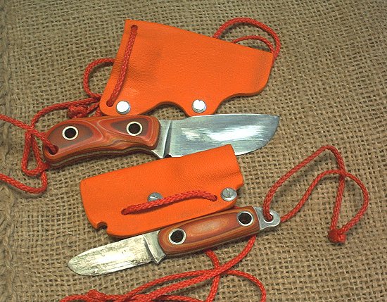

Jetzt mal beide Gürtel und beide Messer, bei der zweiten Klinge weis ich noch nicht, was ich als Griffbeschalung nehme, vermutlich Holz oder ein dünnes BW-Laminat, jetzt kann ich mit etwas Glück das verhunzte Kydex, was eigentlich für ein anderes Messer vorgesehen war, doch noch verarbeiten.

So, jetzt isses alles fertig - hat sich tatsächlich noch ein weiteres Messerchen eingeschlichen, das hat mein Sohn mir abgepresst, allerdings hatte er noch einen gut bei mir.
Und, damit Kanji auch sieht, dass ich Kydex nicht nur kaufe, sondern auch verarbeite... :D
Die erste Pleite habe ich schon erlebt:
Das Kleinere extra nocht nicht ganz scharf geschliffen, weil die Trage noch nicht ausgedacht war, da kommt der Kleine an und beschwert sich "Papa, das Ding schneidet gar nicht richtig..." :rolleyes: :glgl:
edit:
Beim Kydex ist noch Feinabstimmung angesagt, die Ziehspuren sind eindeutig, das kleine Messerschen ist schon in Gebrauch gewesen, das war annähernd nach dem Entwurf, den mein Sohn in kurzer Zeit aus dem Ärmel geschüttelt hat. Die Haltekraft hat er selbst nach zwei - drei Ziehübungen festgelegt, konnte ich mit den Schrauben fixieren.
