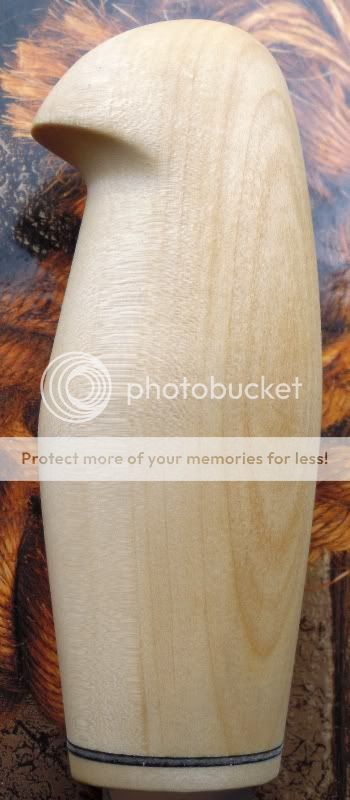

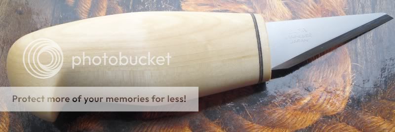

Ich hatte noch Ersatzklingen von einem Olfa kiridashi-kogatana übrig und habe mir ein Schnitzmesser gemacht.
Ookami
Hallo Ookami
sieht gebrauchstüchtig aus dein Schnitzer ,
und ein schöner Griff die Oberfläche sieht ja einmalig aus :super:
Wie bearbeitest du den? Gruß ... Norbert
Ich schnitze bis fast auf Endform.
Dann mit 120er Schleifpapier die Endform herstellen und die Oberfläche bis 600er Körnung verfeinern.
Dann noch mit 00 und 000 Stahlwolle drüber.
Abschließend zwei Schichten Tungöl mit Zwischenschliff.
Fertig.

sieht wirklich sehr gut aus, Dein japanisch-skandinavisches Schnitzmesser. Der schön geformte Griff liegt sicher gut in der Hand. Ein schönes Werkzeug. :super:
Gerd
Schaut gut und griffig aus. Trotz der kleinen Klinge sieht´s proportional harmonisch aus - wohl auch durch das Weiterführen der Schneiden-Linie im vorderen Bereich des Griffes.
Auch die Verbindung von asiatisch und nordisch wirkt stimmig.
Die Holzoberfläche finde ich auch sehr fein.
Schön, wenn es gefällt.
@Thorse: Die japanisch-skandinavische Verbindung hatte ich ja schon bei meinem Hybrid-Puukko ausgetestet.
Diesmal wollte ich japanische Klinge und skandinavischen Griff.
@Torsten: Also die Klingenform ist bei meinem 100% original.:p
