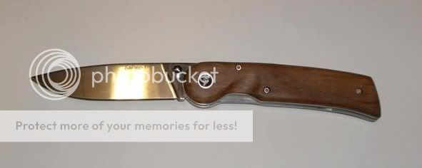

Gestern bekam ich das Biker 1 direkt aus dem Osten
Somit kann unserere Kizlyar Händlerin Jenni nichts für n paar Mankos die ich erwähnen werde
Verpackt war es ab "Fabrik" in einem vergilbten Plastiksack mit Garantiekarte mit Produktionsdatum Dec 2009
Alles auf Russisch aber soviel konnte ich dann doch lesen
Jedenfalls weiß ich jetzt wieso Jenni die Folder in Vollholzversion nicht anbietet
Sind wirklich nicht sonderlich sauber gemacht.
Aber ich wollte halt so eines und zu dem kleinen Preis,wies mir von nem Russen angeboten wurde, konnte ich nicht nein sagen.
Zum Messer.
Scharf war es nicht sonderlich.
Paracord,was ich ja oft verarbeite, schnitt es grade mal so mit viel Druck.
Die ganzen Platinenkanten hatten n sich unangenehm anfühlenden Grat.
Schalen sind nicht ganz bündig geschliffen.
Schleifspuren auch darauf ersichtlich gewesen.
Holzschalen zwar eingeölt aber nicht sonderlich fein geschliffen.
Hab ich dann mit Schleifvlies überarbeitet und nochmal mit Leinölfirnis eingerieben.
Grat an den Platinen und Schleifspuren habe ich heute auch schnell mal entfernt und die Schrauben die auch bisschen matt+zerkratzt waren ebenfalls auf die schnelle satiniert...
GUT aber für den geringen Preis kann man ja nichts perfektes erwarten
ALSO hat mich das alles garnicht wirklich gestört.
Sollte nur erwähnt werden!

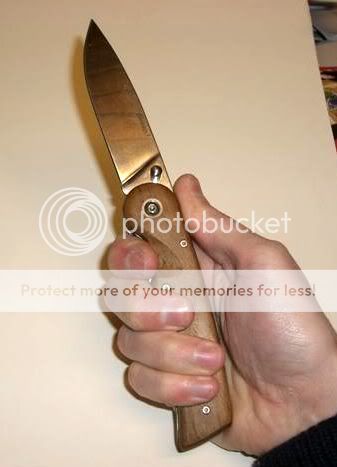

In der Hand liegt das Teil aber sehr gut.
Öffnet und schließt sich astrein.
Rastet mit nem schönen Klack ein und hält.
Kein Spielt der Klinge
Weder waag noch senkrecht
Also das passt 1A
Das Finish kann man ja selbst noch bisschen besser machen und schon hat man nen schönen preiswerten mehr od weniger Handmade Liner Lock Folder

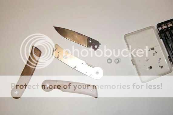

Vor allem gefällt mir,habe das Teil ja ganz zerlegt,dass es so simpel und mit Schrauben,...die man in jeder Werkzeughandlung bekommen kann, gebaut wurde.
Das ist einfach simpel und funktionell.
Was mir nich so gut gefällt ist,dass es aus 3 Platinen besteht.
2 an denen die Griffschalen geschraubt sind und ner 3., die eben die Verriegelung übernimmt.
Da die aber nicht ohne Spalt zusammenpassen nervt das optisch bisschen
Ansonsten guter Folder,soweit ich das jetzt beurteilen kann

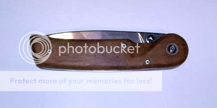

VORHER:
NACHER:
Viel Unterschied is nich zum Originalzustand aber alles in allem fühlt er sich jetzt besser an...
