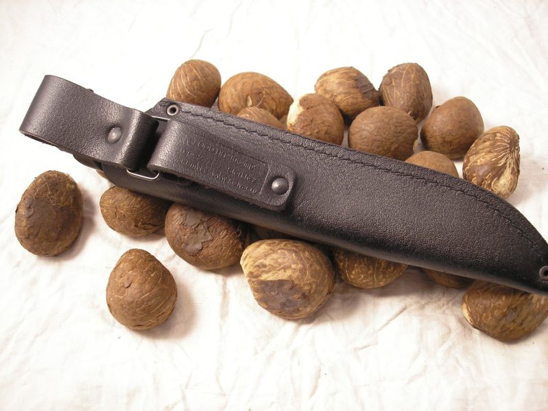

Das Sterkh-2 steckt in einer sehr stabilen Lederscheide, die sich mittels zweier Schlaufen in unterschiedlicher Höhe am Gürtel befestigen lässt.
Die obere Schlaufe ist durch zwei Drahtbügel mit der unteren verbunden, die wiederum mit der Scheide vernietet ist.
Wäre dies mein Messer, würde ich die Drahtbügel lösen und nur die untere Schlaufe verwenden. Da dies nicht unbedingt zerstörungsfrei möglich ist, lasse ich es lieber ;)
Das Messer sitzt in der Scheide wie reingesaugt. Man muss also schon etwas Kraft aufwenden, um es ziehen zu können.
Daher ist der Lederriegel eigentlich unnötig, der das Messer zusätzlich fixieren soll. Zudem ist er etwas zu kurz, sodass es einhändig völlig unmöglich ist, den Riegel zu schließen.
Ich hoffe, man kann auf den Fotos erkennen, welche Spannung auf dem Riemen liegt.
In der unteren Schlaufe am Gürtel befestigt, ist das einhändige Ziehen des Messers möglich.
Trägt man das Messer in der oberen Schaufe am Gürtel, ist das Ganze beim Ziehen derart "labberig", dass man die Scheide mit der anderen Hand festhalten muss, um das Messer heraus zu bekommen.
Alternativ würde sich statt der Vollniete eine Hohlniete am unteren Ende der Scheide abieten, um die Scheide so zusätzlich mittels einer Reepschnur am Beim befestigen zu können.

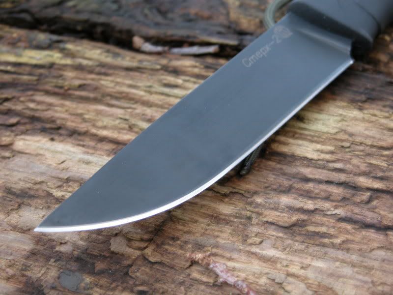

Die Klingenform gefällt mir sehr, da sie meiner persönlichen Optimalform entspricht:
Droppoint, Flachschliff auf ganzer Höhe, durchgehender Klingenrücken ohne Fehlschärfe.
Das Messer liegt dank der Form und des Materials des Griffs sehr sicher in Hand und vermittelt ein sehr gutes Griffgefühl.

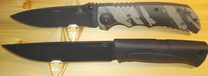

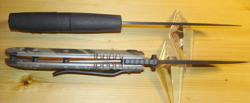

Ich habe hier noch mal zwei Vergleichsbilder mit dem großen Harsey Folder gemacht, der ca. 1cm länger und gut 55g schwerer ist.
Besonders auf dem zweiten Bild wird schön deutlich, welch eine rel. dünne Klinge das Sterkh doch hat, denn der Harsey Ranger ist auch schon ein wahrer Schneidteufel mit 4,3mm Klingendicke bei gut 32mm Höhe.
Beim Hacken ist der Folder jedoch wegen der höheren Masse und dadurch, dass man den Griff sehr weit am Ende noch sicher anfassen kann, im Vorteil.
Beim Sterkh habe ich zwar auch das Gefühl eines absolut sicheren Griffs. Aber mit nur drei Fingern am Ende, um die Länge zu erhöhen, greift sich das Messer nicht mehr schön. Die letzte Ecke des Griffs (siehe Foto) drückt dann auf Dauer unangenehm in den Finger.
Wäre dies mein Messer, wäre auch diese störende Ecke bald Geschichte ;)

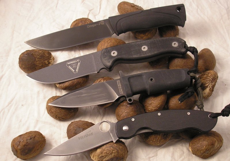

So, nach einer Woche Sterkh zum Testen und Begrabbeln, ein kleiner Bericht von mir:
Das gut verarbeitete Messer ist für die Größe ungewohnt leicht. 3mm Stärke und durchgehender Flachschliff sind gute Vorraussetzungen zum schneiden.
Die Schärfe ist ordentlich, es alle Indoor-Aufgaben (Kartons, Fleisch, Obst) klasse gelöst, für draußen ist mir das Sterkh zu leicht. Über die Schnitthaltigkeit kann ich nichts sagen.
Der Griff aus Elastron G liegt gut in der Hand. Er könnte, für mich, etwas mehr Volumen, vor allem an der Unterseite, haben. Das Material ist trocken und auch mit nassen Händen sehr rutschfest.
Am Knauf schaut ein Stückchen der Angel herraus, vermutlich als Glasbrecher.
Die mitgelieferte Lederscheide ist sehr gut gemacht. Auf der Rückseite ist eine Gürtelschlaufe angenäht /genietet. An dieser ist eine weitere Schlaufe beweglich angebracht. So läßt sich die Scheide in zwei Höhen am Gürtel, oder sonst wo, anbringen.
An der oberen Schlaufe ist ein, etwas zu kurzer, Riemen mit Druckknopf zum Sichern des Messers befestigt. Eigentlich ein überflüssiges Detail, da das Messer nur zweifingerbreit aus der Scheide schaut. Das Sterkh sitzt sehr fest im Leder, ein Fangriemen (es gibt 'ne Fangriemenöse :super: ) erleichtert das Rausziehen.
Fazit:
Für etwas über 100 Euronen gibt es ein gut verarbeitetes Schneidwerkzeug mit einer sehr gut gemachten Lederscheide.
Als Jagd- oder Outdoormesser würde ich persönlich eine etwas dickere Klinge bevorzugen.
Das Sterkh2 hat mich nicht voll und ganz überzeugt (4 von 5 Punkte).
Danke an Jenni und Olli.

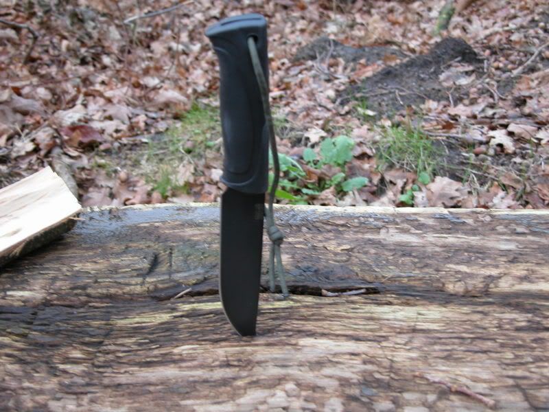

Eins weiss ich jetzt schon - herumtragen werde ich das Sterkh 2 nicht mit mir. Die Scheide passt super, wie angegossen, also warum diese Schlaufe? Ist absolut nicht einhändig zu schließen, und selbst mit 2 Händen nur mit Mühe (am Gürtel). Ist einfach unbequem, und durch das Schlaufendesign steht die Scheide auch recht weit ab.
Naja, mal sehen wie es sich in der Küche so schlägt, Alltag wird wohl nix werden.
Trotzdem schonmal ein paar Bilder:
Gruss, Keno
