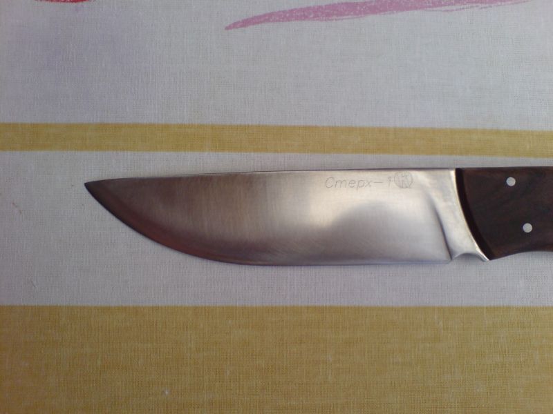

Zuerst mal die Messerdaten:
Klingenstahl: Z60
Klingenlänge: 12cm (vom Griff bis zur Spitze)
Klingenstärke: 2,95 mm bis 1,1mm der Spitze
Klinge ist am Schneidenansatz auf 1,1mm ausgeschliffen
Klingenhöhe: max. 3cm
Schneidenlänge: 12,5cm
Grifflänge: 12cm
Griffholz: kaukasischer Nussbaum
Scheide: Leder
Das Messer ist ansprechend verarbeitet und liegt gut in der Hand.
Die Lederscheide hält das Messer sicher, auch wenn der Druckknopf nicht geschlossen ist.
Das Messer wäre ein Schneidteufel, wenn die Russen es denn endlich
mal lernen würden die Klingen bei ihren Serienmessern dünner auszuschleifen.
(bei den Customs und Semicustoms klappts ja auch)
Demzufolge schneidet das Messer im Originalzustand nur mäßig gut.
Ich habe das Messer umgeschliffen. Leicht ballig auf Null.
Der Stahl verträgt das sehr gut und bleibt lange sehr scharf.
Somit ist es nun wirklich der Schneidteufel,
der es sein soll.
Der Stahl ist wirklich sehr schneidhaltig und einfach zu schärfen.
Alles in allem ist es ein schönes Messer,
aber hier muß unbedingt noch nachbessert werden.
Das Messer nutzt sein Potential (im Originalzustand) nur zu einem geringen
Prozentsatz aus.
Lobend muß noch der Griff erwähnt werden, der auch als solcher (mit 12cm)
durchgeht.
Hier haben andere Hersteller mit ihren migrigen 10cm Griffen noch Nachholbedarf.
Von mir hier trotzdem nur eine bedingte Kaufempfehlung.
@Jenni:
gerne stelle ich das Messer im jetzigen Zustand mal zur Verfügung,
wenn es denn als Anschauungsobjekt was nützt.
PS: Auf das Finish habe ich nicht so großen Wert gelegt, da
der Stahl wirklich rostträge ist und das Gerät nur schneiden soll.
Daher nur mit K600 der Endschliff.

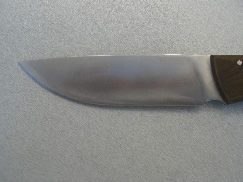

So, jetzt nach einiger Zeit noch ein kleiner Erfahrungsbericht
zum Sterkh1 Wood
Ich habe dem Messer noch eine etwas weiter heruntergezogene
Spitze spendiert und die große Schleifkerbe
zu einer Fingermulde umfunktioniert um das Messer
ggf. auch mal kurz-fassen zu können.
Das Messer schneidet nach der Anschliffänderung wie der Teufel
und bleibt auch lange scharf. Sehr lange, um genau zu sein,
habe ich Es bislang nur einmal über´s Leder gezogen.
Ich bin von dem Stahl echt begeistert.
Das Messer musste bei mir wirklich alles schneiden,
was man so mit Messern schneiden kann.
Von Lebensmitteln bis zur Dachpappe hat es alles super gemeistert.
Den Griff finde ich nach wie vor Klasse.
Mittlerweile ist es zu meinem Lieblingsmesser avanciert.

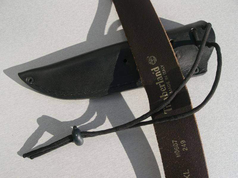

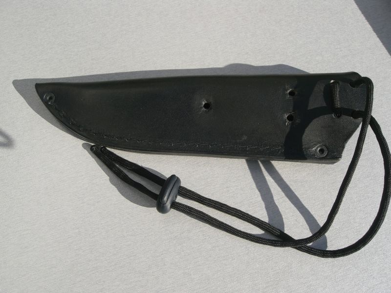

An der Scheide habe ich die Gürtelschlaufe abgemacht
und durch einem „Schnellverschluß“ ersetzt, der meinen
grauen Zellen entsprungen ist.
Ich nenne es jetzt mal das „easy carry system“
Er besteht aus 4 Löchern, einem Stück Paracord und so einem
Kordelstopper. (siehe Bilder)
Jetzt braucht man nicht immer den Gürtel zu öffnen um das
Messer anzulegen.
Im Grunde braucht man nicht mal einen Gürtel, da man die Scheide auch an der
Gürtelschlaufe (der Hose) fest machen kann.
Ich finde es auf alle Fälle super, und werde wohl ab jetzt alle meine
Messerscheiden so machen, bzw. umrüsten.

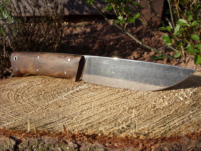

Review: Kizlyar Sterkh 1 wood
Nachdem ich seit Monaten auf der Suche nach dem richtigen Outdoor-Messer für Ausflüge, Radtouren und Wanderungen war, hatte ich das Glück, in diesem Forum auf die Messer von Kizlyar zu stoßen. (Danke!)
Klingenform, Griff- und Klingenlänge sind einfach Perfekt und passen 100%ig auf das, was ich gesucht hatte. (10 cm sind mir einfach zu kurz und 16 cm zu "martialisch".)
Also am Dienstag früh (das letzte ;-) im Shop) bestellt - und am Mittwoch Nachmittag klingelte schon der Postbote - eine so schnelle Lieferung hatte ich noch nie! :super:
Noch etwas skeptisch :argw: packte ich das Paket aus. In "Unmengen" von Papier kam ein dick und undurchsichtig in Luftpolsterfolie (die, die so schön knallt) eingepacktes und zugeklebtes Etwas zum Vorschein.
Nachdem ich diese Folie endlich entfernt und das Messer ausgewickelt hatte, war ich ziemlich überrascht - positiv überrascht. :D Das hatte ich so nicht erwartet, die Bilder im Shop werden dem Messer nicht gerecht.
Als ich das Messer aus der äußerst robusten Lederscheide, die zwei Tragemöglichkeiten offeriert, heraus und in die Hand nahm, schmiegte sich der leicht bauchige Griff aus kaukasischer Walnuss in meine Hand, als hätte jemand dafür zuvor Maß genommen.
Die Klinge aus rostfreiem Z60 Stahl mit Flachschliff ist ordenlich scharf, was der Rasiertest bestätigte.
Die folgenden Daten sind selbst ermittelt
Gewicht: ca. 150 g, mit Scheide ca. 250g
Grifflänge: 12,1 cm
Griffdicke: 17 mm an der dicksten Stelle, nach Hinten auf 15 mm und zur Klinge hin auf 12 mm verjüngend
Gesamtlänge: 24,5 cm
Klingenlänge: 12 cm, gemessen am Klingenrücken
effektive (nutzbare) Schneidenlänge: 12,5 cm, wegen der Krümmung
Stahl-/Klingenstärke: 3 mm, im Griff konstant, verjüngt sich danach bis zur Spitze hin kontinuierlich auf ca. 1 mm
Klingenhöhe: ca. 3,1 cm (von der Schneide zum Klingenrücken)
Einzig die, sonst meist aber nicht immer übliche, Angabe der Stahlsorte auf der Klinge vermisst man.
Der Preis von rund 120 Euro incl. Versand ist absolut angemessen, da bekommt man bei der Konkurenz oft (erheblich) weniger.
Zusammengefasst und auf den Punkt gebracht: das gebe ich nicht mehr her! :hehe:
