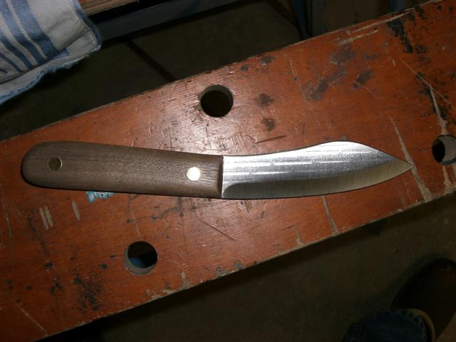

Hab noch ein Old Hickory umgebaut.
Jetzt ist es ein nettes kl Messerchen wie ich meine.
Mir gefällts einfach was man aus den billigen Messern aus 1095 alles so machen kann.
Noch dazu schneiden die wirklich supergut!

Ui, schaut sehr gebrauchstüchtig aus.
1095 ist ein toller stahl, wird scharf wie Sau und hält die schärfe sehr gut
mfg
Moritz
Ja du hast Recht 1095 ist ein toller Stahl!
HIER aber mein derzeitiges Meisterwerk*g* der "modified Old Hickory" Reihe :irre:
UND das schneidet wirklich wie Sau!:staun:
