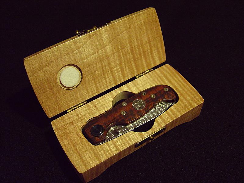

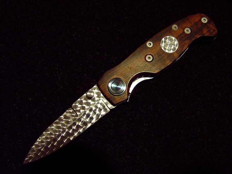

Da ich endlich mal ein wenig Zeit für mich hatte, ist nun mein erstes Klappmesser fertig geworden.
Nach all den Fixed war die Ziet reif :)
Die Klinge, als auch die Platinen habe ich am CAD entworfen
und die Aussenkonturen auf einer Agie drahtgeschnitten.

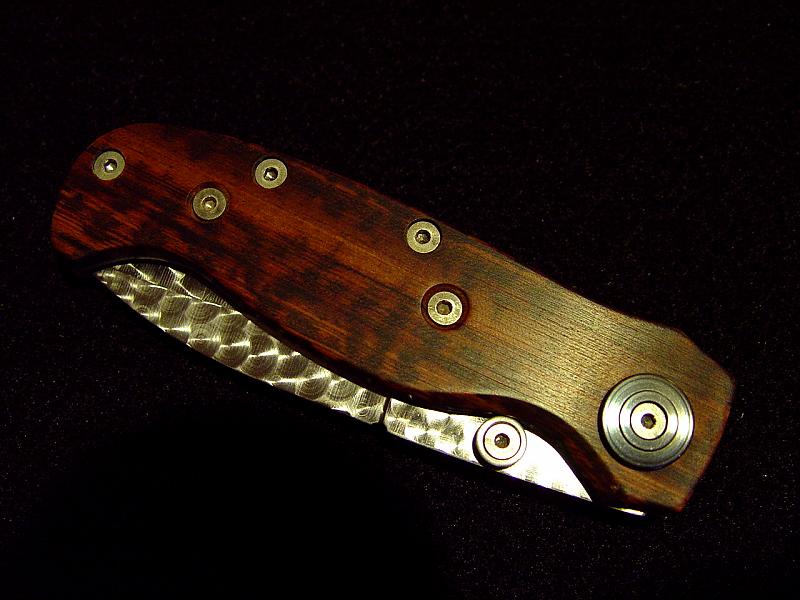

Die Platinen habe ich aus 1,2mm Hasberg Federblech gefertigt, die
Klinge aus 1.2767.
Den Anschlag und die Achse habe ich aus "Silberstahl" gedreht
und gehärtet. Die Distanzröllchen sowie die Schrauben sind aus Edelstahl.
Die Backen sind aus Snakewood. Im Grunde genommen habe ich diesmal nur das Material verwendet, was ich in meiner Werkstatt
so gefunden habe.

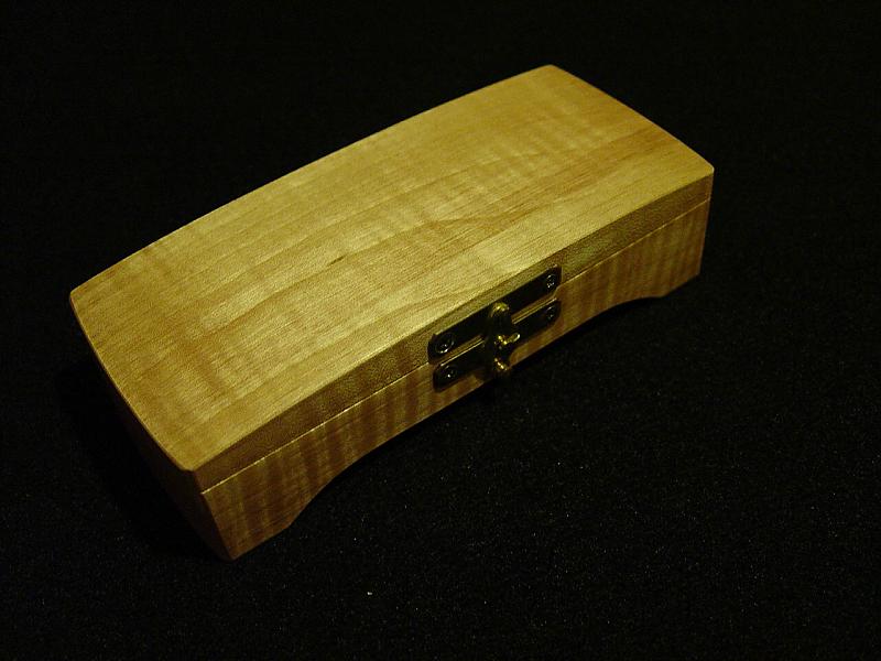

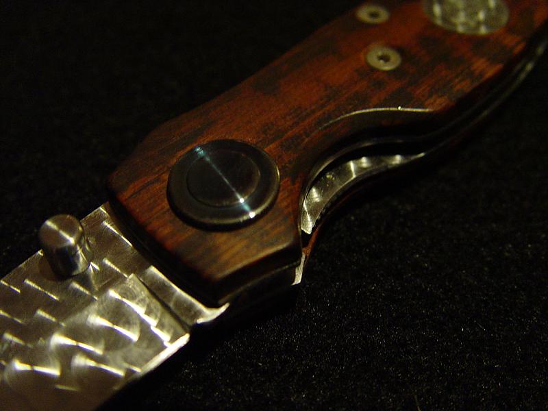

Die Innenseiten der Platinen und die Klinge habe ich mit "Sonnenschliff" versehen und zur Aufbewahrung gleich eine Schatulle aus massiv
Riegelahorn geschreinert.
Nach einigen Abstimmungen und Nacharbeiten rastet die Klinge sauber am Linerlock ein und hat fast kein Spiel.
Nach dieser Arbeit habe ich festgestellt, daß Klapperbauen
keine Hexerei ist und verdammt viel Spaß macht. Aber ich möchte das Erscheinungsbild der nächsten Klappmesser etwas schlichter halten.
Ich glaube, das gefällt mir besser.

Die Washer sind aus o,3mm Messingblech (wie gesagt, nichts gekauft und alles verwendet, was gerade so in Reichweite war).
Danke, aber einen Superklapper würde ich das noch lange nicht nennen:D
Trau dich einfach mal ran.....eine Drehmaschine hätte aber unschlagbare Vorteile, gerade zum Achsen und Röllchen drehen!
Gruß, Peter

Mit was hast du denn den Sonnenschliff gemacht?
Robert
Hi Robert
Den Sonnenschliff habe ich nicht mit einem Schaftfräser gemacht
sondern mit einem gummiartig gebundenen Schleifstift in der Standbohrmaschine.
Das sind eigendlich Polierstifte aus dem Werkzeugbau und bei Hoffmann zu beziehen.
Der Vorteil gegenüber Schleifleinen oder Fräser ist die sehr, sehr feine Oberfläche.
Die Kringel sind praktisch poliert.
Gruß, Peter
