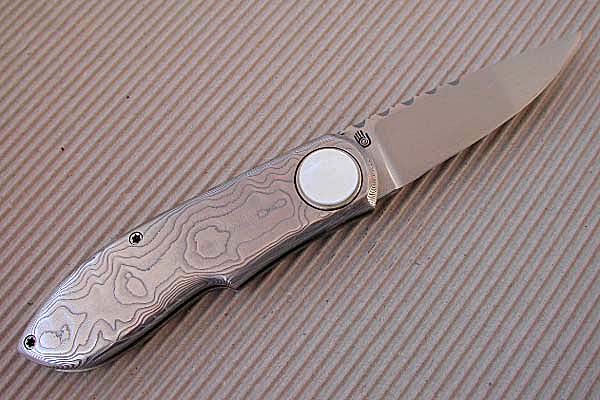

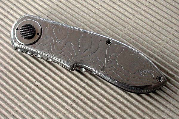

Ich versuche es ab und zu halt doch immer wieder, mich an ein Klappmesser heranzuwagen. Nun denn, den zweiten Prototypen (der Erste ist noch in Arbeit!!!?), bekommt mein Sohn geschenkt.
Das Messer ist nahezu fertig, es muss nur noch ein klein wenig an den Backen flach geschliffen werden, dann ist das seitliche minimale Spiel weg. Und zwar mit meiner "neuen" LIP 515 1C Maschine. Made in Frankreich, klein und schnuckelig.
Der Verschluß ist der genialste den ich in den letzten Jahren benutzt habe. Er ist von meinem Kollegen Markus Becker! Um alle Fragen vorweg zu nehmen, er hat mir erlaubt seinen Verschluß zu benutzen!!
Daten:
Markus Becker Verschluß
Klinge RWL-34
Griff "Damasteel Twist"
Ges. Länge 185mm
Klingenl. ca. 80mm
Härte 61 HRC ALLE Teile
Gewicht 170gr
Ja und hier ein paar Bildchen:

Hi alle zusammen, logisch, wer hier Messer postet "is fishing for compliments" ist ja auch legitim oder?
Hier ein paar Antworten:
Der verschluß hat keinen "thumb stud". Alle passiert oben an Rahmen. Nur ein bewegliches Teil. Den ganzen Verschluß poste ich nicht, da ich nicht weis ob Markus das möchte.....!

Oh ja! Der Wahnsinn. Drahterodiert???
Viele Grüße, Jan.
@ Stefan, das Messerchen war ja in der Härterei, deshalb konnte ich es doch nicht zeigen. Wieder erwarten hat sich der Damasteel kaum verzogen, hab alles zusammengeschraubt. Vielleicht lag es daran? Aber die Schrauben gingen fast nicht mehr raus, schon wieder etwas gelernt.....!
@ Gerhard, ich sagte doch, du kannst mich gerne mal besuchen! Im übrigen bin ich zwar schon etwas älter, aber manches vergesse ich nicht so schnell. *lol*
Ja der Verschluß ist aufwändig (in der Konstruktion) und hat Markus viele Stunden des nachdenkens und probierens gekostet. Geht nur mit erodieren, anders kann man so genau nicht arbeiten (doch der Heinz vielleicht, der könnte es feilen...).
