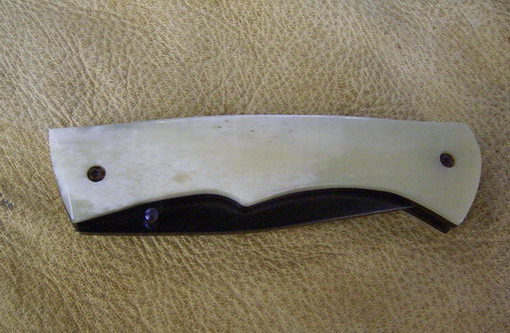

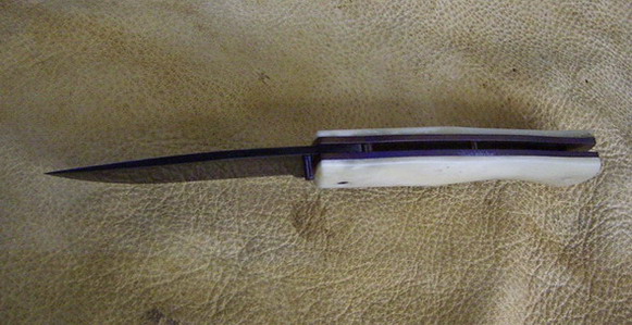

Ein neues Klappmesser ist fertig geworden.
Klingenlänge 110mm; Grifflänge 138mm; Stahl 1.2519
Wärmegefärbte Platinen aus 3mm Titan mit eigefräster Feder, Titanöffnungsstift.
Schrauben V4A; Griffschalen Giraffenknochen natur, verschraubt.
Grüße Uli

uli, mir läuft der sabber am kinn runter. so etwas in der art nur mit stabilisiertem giraffenknochen habe ich mir für mich vorgestellt. :staun: :staun: :staun:
das teil sieht echt gut aus ;)
Und es liegt wirklich gut in der Hand, auch wenn es ein Riesen-Teil ist.
Ich habe den Rohbau am Samstag in Dormund in der Hand gehabt. Einfach klasse :super:

Schön! Mir gefällt der Farbkontrast besonders gut. Dieses schwarz/weiß hat etwas sehr edles in sich, zumal die Farben natürlich sind und nicht so steril wirken.
Ja, der Kontrast ist wirklich klasse. Die Form ist auch gelungen. Wie kommt denn die Klingenfärbung zustande ... ? Geätzt? Brüniert? ...

schlicht schön
ein schlichtes schönes Messer - und die Größe - find ich gut - da hat man was in der Hand :D

Die Klinge ist brüniert, das ergibt eine schöne Farbe und einen Oxidationsschutz.
