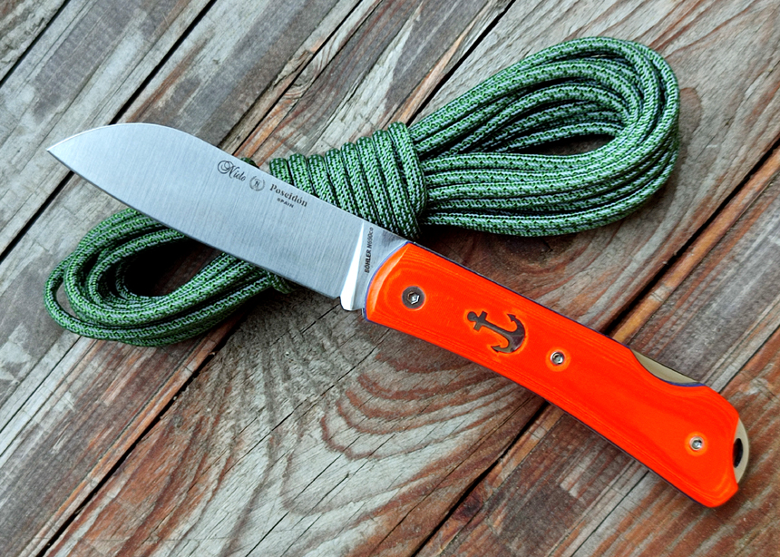

Mal ein Vorschlag von mir: Das Nieto Poseidon könnte passen. Stahl ist N690. Rostträge ja. Klingenlänge genau wie gewünscht. Backlock, wie gesucht.
Schön ist es auch, wie ich finde. Farbe kann man wählen.
Poseidon
Die Bestellung in ES ist unproblematisch. Gibt es sicher auch in D. Ich habe mich jedenfalls glücklich geschätzt, eines zu bekommen. Und ja, bei der Mahlzeit ist es gut aufgehoben!
Im Budget ist es locker drin.

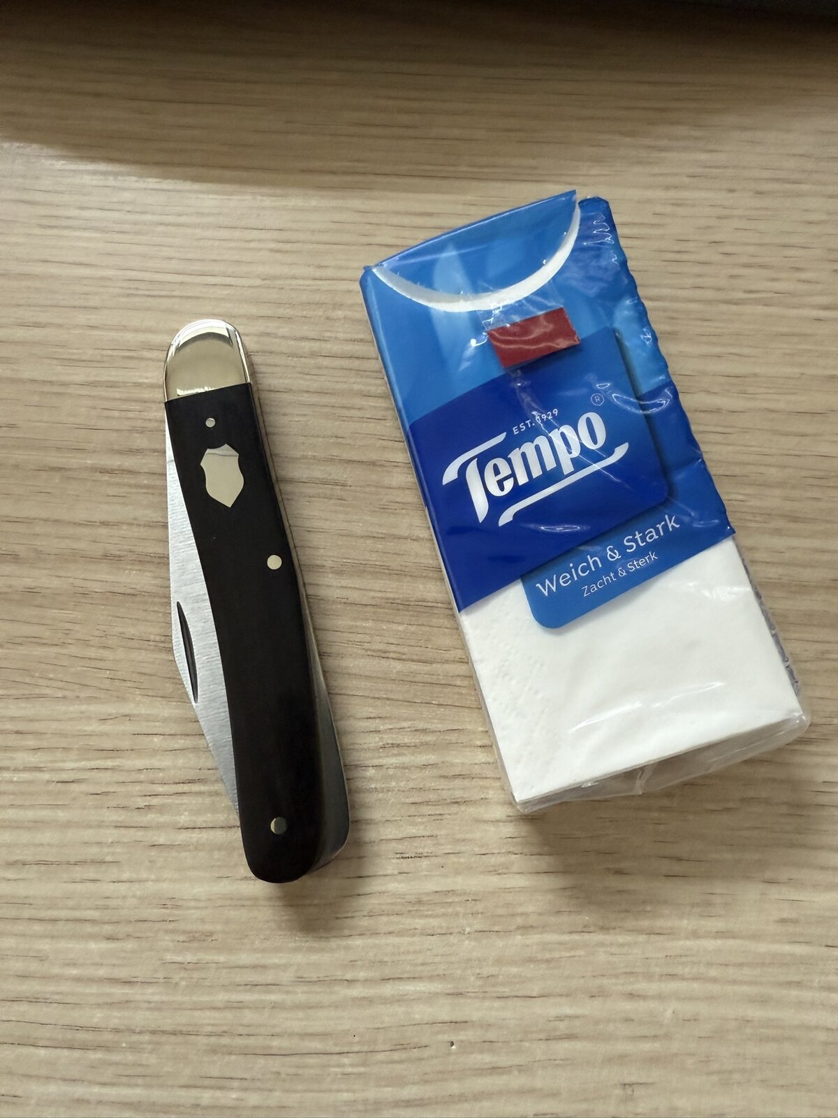

Für den genannten Zweck wäre mir auch direkt das Canif eingefallen, kann da @Kojak komplett zustimmen.
Erfüllt bei mir den selben Verwendungszweck und macht das sehr gut.
Ein Windstar von Cudeman hab ich auch, das ist wirklich sehr grenzwertig für Obst und Gemüse. Kann man machen, seit dem ich ein Canif besitze hab ich mit dem Windstar aber keine Lebensmittel mehr geschnitten 😁
