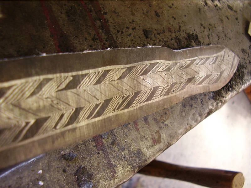

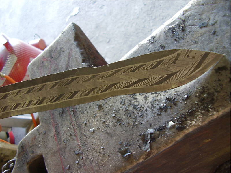

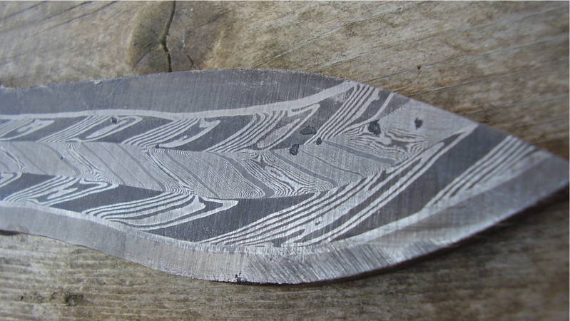

Hallo Leute,
ein kleiner
Klappmesserrohling, Klingenlänge 11cm und die restlichen 13cm für die Beschläge.
Schneidleiste aus ca 150 lagen Monsterdamast und mehrbahniger Klingenaufbau aus Monostahl und tordierten Stäben.

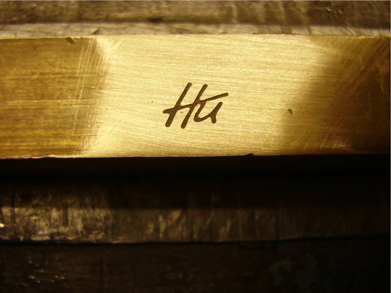

Habe heute meine Schmiedemarke bekommen und hänge sie gerade noch an die Bilder dran.
Gruß Uwe
