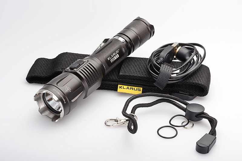

Lieferumfang
Neben der Lampe selbst, findet sich in der Blisterverpackung eine englischsprachige Bedienungsanleitung, ein Holster mit Gummizug,ein Beutel mit einem hochwertigen Lanyard, zwei O-Ringe und ein USB Ladekabel mit einer Magnetkupplung für die Verbindung zur Lampe.
Verpackung:
Inhalt:

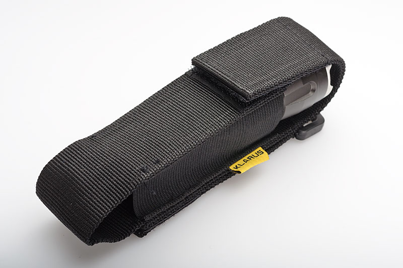

Lampe im mitgelieferten Holster:

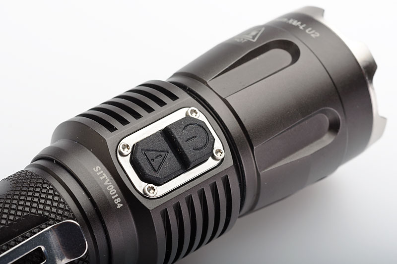

Bedient wird die RS11 über einen zweiteiligen Seitenschalter.

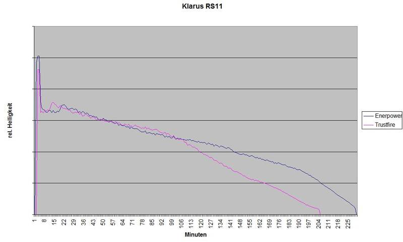

High 620Lumen für 2,2 Stunden
Mid 150 Lumen für 7,3 Stunden
Low 10 Lumen für 215 Stunden

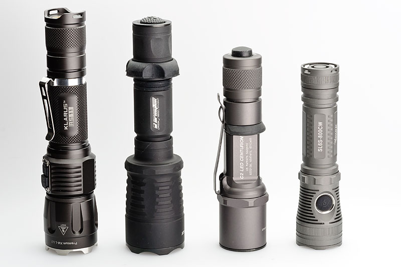

Größenvergleich mit anderen Lampen:

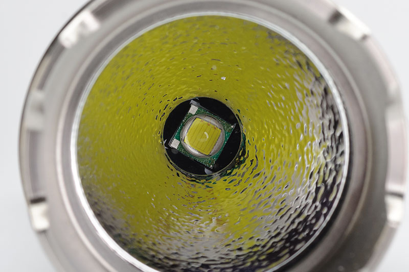

Dazu kommt, das Klarus bei der RS11 eine vergütete, entspiegelte Frontscheibe eingebaut hat.
Reflektor:

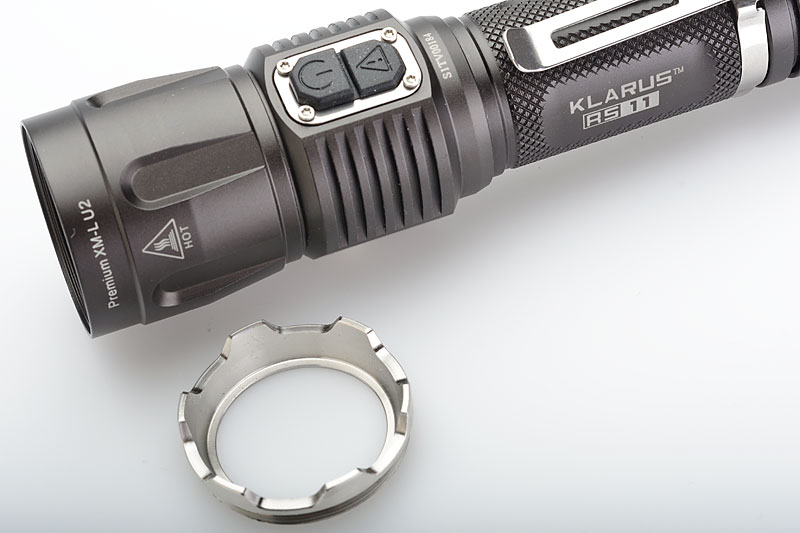

Als kleines zusätzliches Schmankerl kann der Edelstahlbezel abgenommen werden, ohne das die Scheibe herausfällt und dafür ein Beamshaper oder ein Farbfilter (mögliches Zubehör und extra zu erwerben) eingesetzt werden.

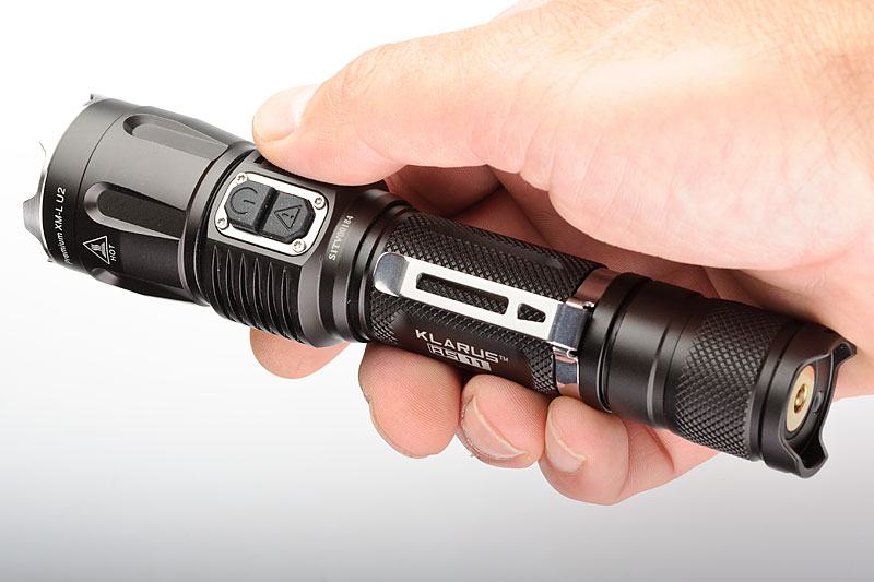

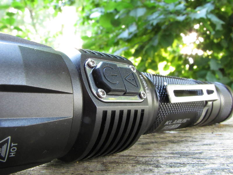

Handlage:
Der Sideswich einmal näher betrachtet:
Die Bedienung funktioniert wie folgt:
Durch Druck auf den vorderen, etwas erhabenen Taster, wird die Lampe ein und aus geschaltet.
Er wirkt dabei wie ein Forward Klicky
Druck auf den Taster bis zu einer Dauer von 0,6sek. aktiviert Momentlicht.
Hält man den Taster länger als 0,6sek. gedrückt, liegt Dauerlicht an.
Übrigens sollte man nicht glauben wie lang 0,6sek sein können...:D
Ist die Lampe an geschaltet, wird die nächste Leuchtstufe durch Drücken und Halten des Haupttasters aktiviert, erneutes Drücken und Halten schaltet auf die nächste Stufe.
Die Klarus hat Memory, dass heißt, die zuletzt gewählte Leuchtstufe liegt beim wieder Einschalten an.
Über den zweiten tiefer angebrachten Taster lässt sich aus jeder Leuchtstufe heraus Strobe mit maximaler Helligkeit aktivieren.

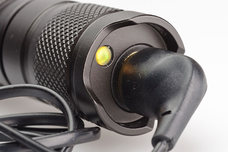

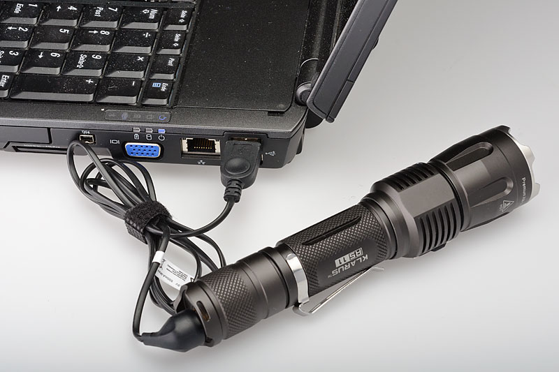

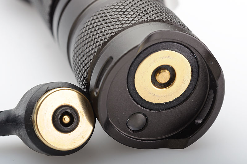

Ein besonderes Merkmal der RS 11 ist, dass sie es ermöglicht, mittels eines via Magnetkupplung angeschlossenem USB Ladekabel den Akku zu laden.
Laut Anleitung kann jeder USB Anschluss mit 500mA Ausgangsstrom genutzt werden.
Ladeanschluss + Kabel und Magnetadapter:
Das Ganze betriebsbereit:
Am Laptop:
Natürlich kann die Klarus auch über Handylader, die einen USB Ausgang haben, geladen werden.
Smartphonebesitzer haben so etwas für 230V oder den Zigarettenanzünder im Auto oft zu Hause irgendwo herumliegen.
In der Bedienungsanleitung steht folgendes zur Ladezeit:
Batteriekapazität durch 500mA + 0,5h als Faustformel.
Rechenbeispiel der 18650'er hat 2500mAh: 500mA ergibt eine Ladezeit von 5 h zuzüglich 0,5 h also 5,5 h am Lader.
Die Tailcap verfügt über eine LED Anzeige, welche mit roter LED den Ladevorgang und mit einer grünen LED dessen Ende anzeigt.
Laut Bedienungsanleitung ist die Ladeverbindung im Normalfall spätestens innerhalb einer Stunde nachdem die LED grün leuchtet, zu trennen.
Die Ladung scheint zu funktionieren.
Ein AW Akku, welcher unmittelbar nachdem der Ladeindikator auf grün schaltete entnommen wurde, hatte 4,22V.
Das ist absolut im grünen Bereich.
Wenn man sich an die Anleitung hält und die Lampe spätestens eine Stunde nachdem der Indikator auf grün springt vom Ladekabel nimmt, sollte alles seinen geregelten Gang gehen.
Laut den Messungen von Heinz muss nicht einmal das zwingend erfolgen, da die Ladetechnik zuverlässig arbeitet und den Akku nach Ladeschluss nicht mehr weiter lädt.
Übrigens, wer Angst hat wegen der frei liegenden Ladekontakte, dem sei gesagt,das dort keine Spannung anliegt und dementsprechend kein Kurzschluss herbei geführt werden konnte.

Hinzu kommt eine sehr hohe Laufzeit bei Low.
Beamshots und Laufzeit werden ergänzt

Klarus RS11 Ladesystem
Das Ladesystem der Klarus RS11
Ergebnis in Kurzform
Funktioniert perfekt, birgt keine Risiken und Nebenwirkungen.
Im Details
In der Tailcap befindet sich ein vergolderter Ring, mit zentralem Kontakt.
Der Ring hat einen kräftigen Magneten, der den Ladeadapter zentriert und sicher hält.
Der Ladeadapter ist das Gegenstück und hochwertig verarbeitet.
Das Kabel hat eine Teflon Isolierung und sollte lange störungsfrei funktionieren.
Ein USB Stecker stellt Kontakt zu einer USB Stromquelle her.
Ich empfehle ein USB Netzteil, wie es mit Smartphones geliefert wird,
oder ein 5V USB Netzteil separat zu kaufen, um die USB Anschlüsse am Computer zu schonen.
Notfalls kann eine USB Buchse eines Computers verwendet werden.
Der Ladeadapter meldet sich aber nicht am Rechner an und verletzt damit die USB Spezifikation.
Das Ladesystem zieht 450mA aus dem USB Anschluss.
Dabei spielt es keine Rolle, ob am Computer geladen wird, oder aus einem USB Netzteil mit 500mA, 1000mA, oder 2000mA.
Netzteile vom iPhone, iPad und Kindle funktionieren ebenso, wie alle Anderen, die mindestens 500mA liefern können.
Es fließen immer nur 450mA.
Während des Ladevorgangs leuchtet die LED in der Tailcap rot.
Ist der Akku geladen, leuchtet die LED grün.
Je nach Akku habe ich 4,165V bis 4,178V gemessen. Gute Werte.
Wenn die LED grün leuchtet, fließen nur noch 0,16mA.
Das ist aber keine Erhaltungsladung, sondern der Standbystrom der Lampe.
Die Warnungen des Herstellers, nach drei, höchsten vierundzwanzig Stunden den Ladeadapter zu entfernen,
sind also übervorsichtig.
Falls man die Lampe am Ladeadapter vergisst, geht keine unmittelbare Gefahr davon aus.
Der Akku wird nicht überladen.
Die Ladeschaltung versucht nicht den Akku auf der Ladeendspannung zu halten.
Der Ladevorgang startet erst wieder, wenn die Akkuspannung deutlich unter 4V gefallen ist.

Laufzeitendiagramme
Gemessen mit Trustfire geflammt 2400mAh und Enerpower 2900 mAh
attachment.php
Die Lampe schaltet nach ca. 2 Minuten um ca. 25% herunter. Regelung ist nicht vorhanden.
