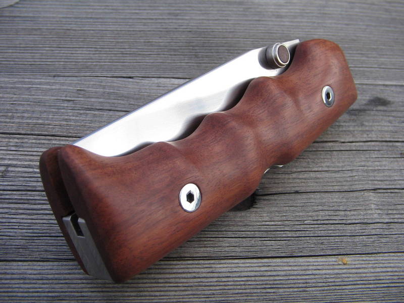

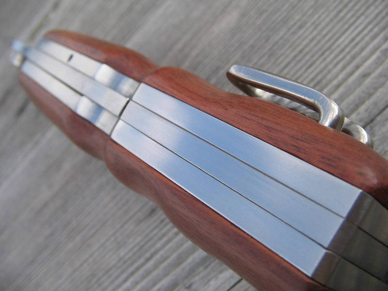

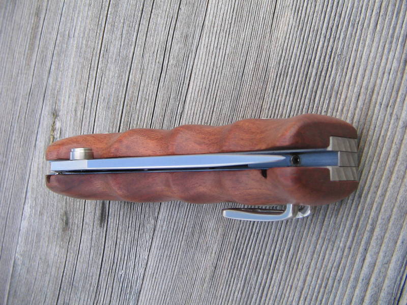

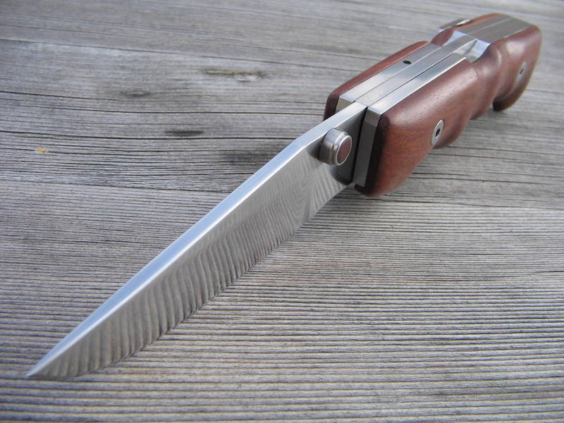

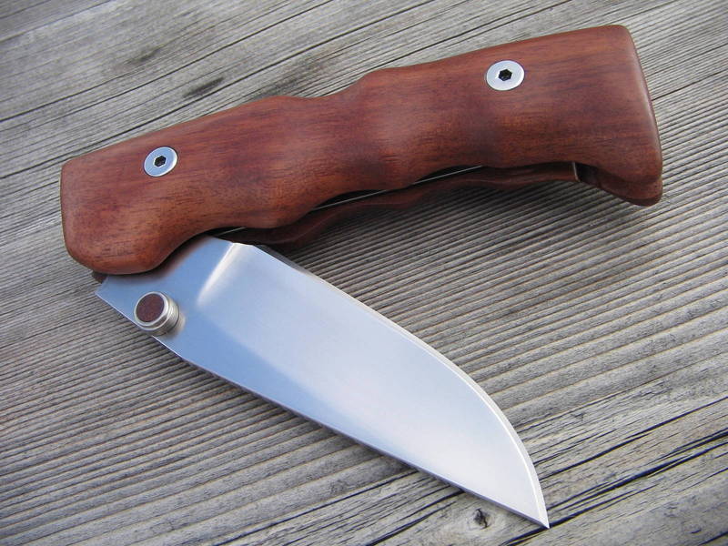

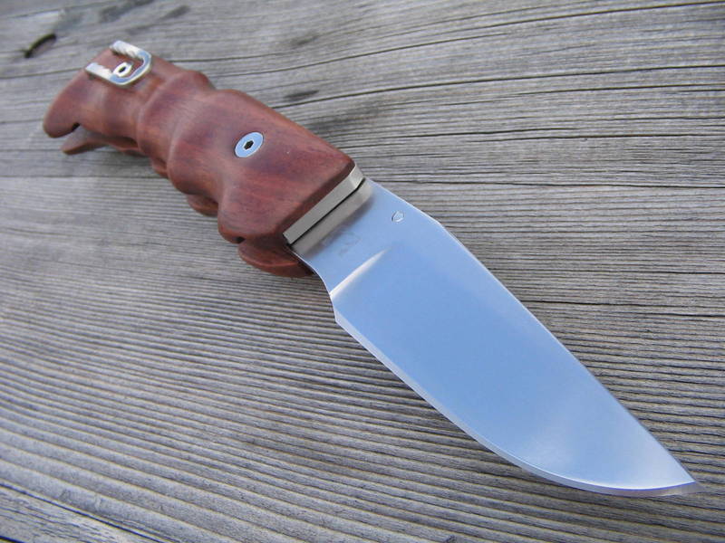

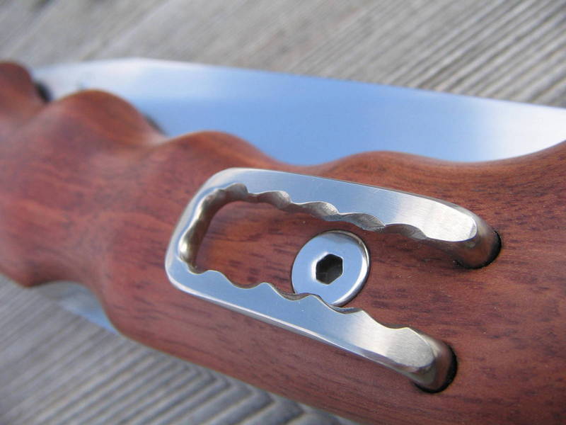

Hallo, hier meine letzte Arbeit.
Ein Klappmesser mit Indischen Hartholzgriff.
Material : D2 auf 63 RC gehärtet.
Alle Schrauben aus V2A
Die Achsen für Klinge und Rückenfeder sind aus Titan mit Bronze
Scheiben für die Klinge.
Hosenclip ist ebenso aus Titan.
Der Thumbstud ist aus Ti mit Holz einlage.
Hey und wer jetzt denkt das Messer sieht schwer aus, ist es aber fast nicht. Es wiegt nur 300g.
Enjoy Gruß Dirk Frentzel

Ein beeindruckender Folder! Die Formgebung von Griff und Klinge sagen mir sehr zu! Gratuliere!
Kannst du uns auch Angaben zu den Abmessungen, inkl. Griffdicke, machen? Flach- oder Hohlschliff?
Der Clip wirkt aber so, als ob erdas Messer nicht sehr sicher in der Tasche hält. Oder täusche ich mich?

Mich würd aber auch interessieren wie gut der Clip das Messer in der Tasche hält.

Der Clip hält das Messer so in der Hose das man ihn bequem greifen kann.

Hier die Angaben der Klingenlänge und Grifflänge.
107mm x 130mm
