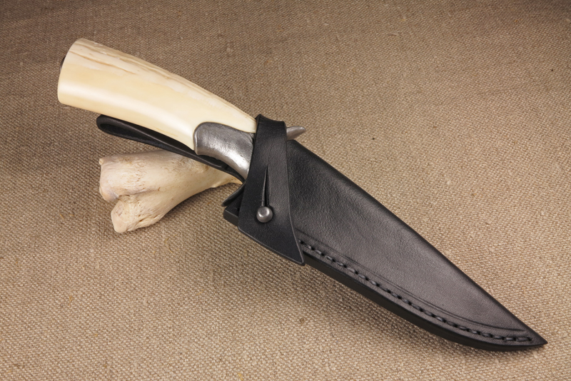

dieses kleine bowie ist im kundenauftrag entstanden.

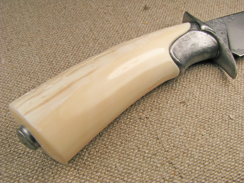

ein dazu perfekt passendes stück walrosselfenbein -sogar ohne risse- hatte ich vorrätig.

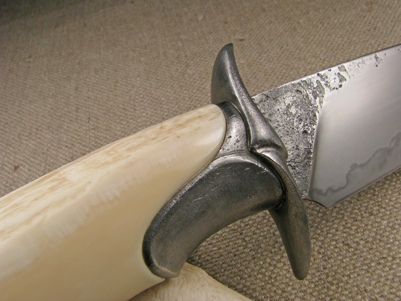

auf der oberseite des griffs konnte ich einen teil der natürlichen struktur retten-

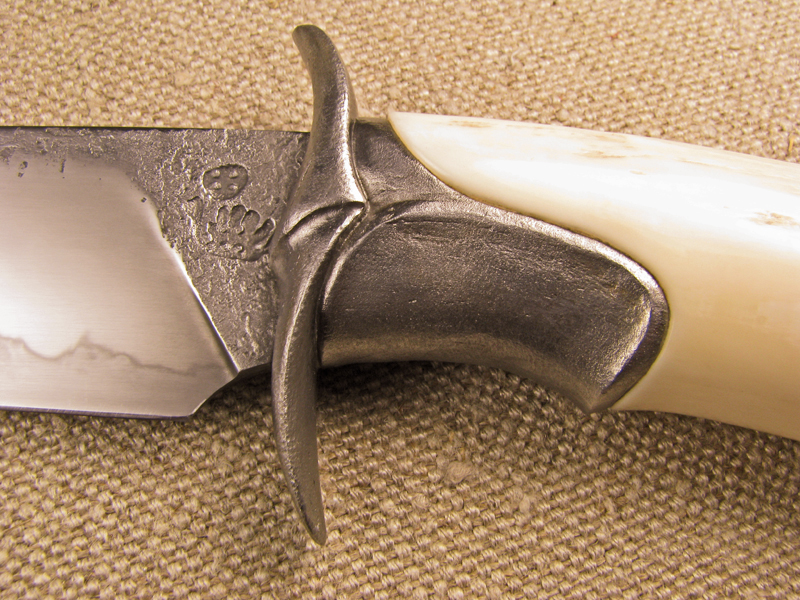

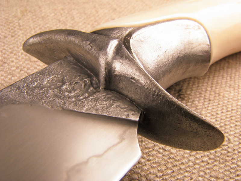

ich finde, das gibt dem messer in verbindung mit dem parierelement aus puddeleisen einen etwas ´archaischen´touch...

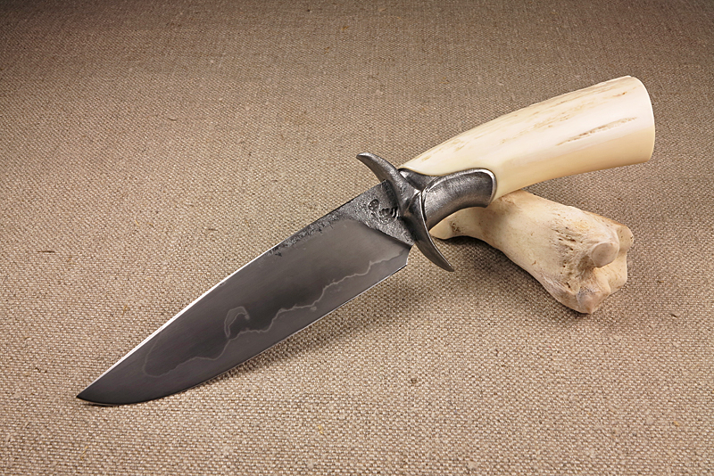

C105, geschmiedet und mit hamon gehärtet
puddeleisen
walross-elfenbein (mit CITES)
länge: 24cm
davon klinge: 13cm
rückendicke: 4,5-2,0mm
danke fürs schauen!
gerhard

Der Hamon auf der rechten Seite erinnert irgendwie an eine Gebirgskette.

Bin noch nicht ganz sicher, ob mir dieser Kontrast zwischen rauher Naturoberseite und glattpolierten Bauch gefällt. Fein gemacht allemal.
