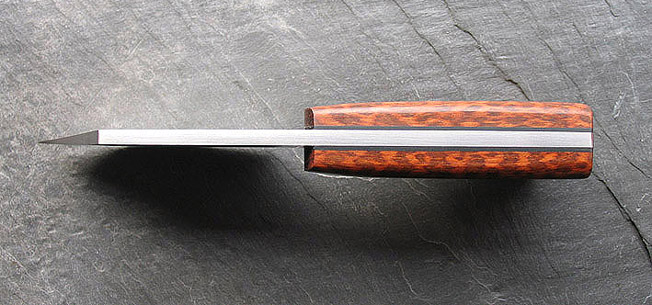

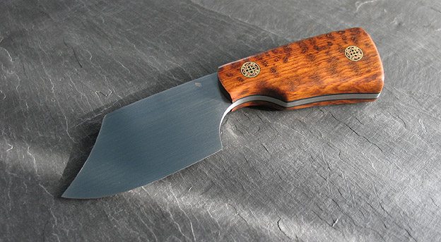

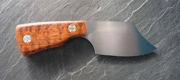

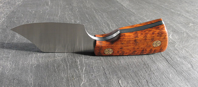

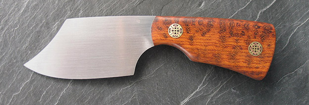

habe Gestern wieder ein Messer fertig bekommen. Dieses Mal ist es ein bisschen kleiner als sonst. Entstanden aus einem Reststück RWL 34.
Man glaubt gar nicht, wie fummelig die Arbeit an diesem kleinen Ding war. Aber jetzt wo es fertig ist, sind die Stunden des Fingerverbiegens verziehen. :D
Kommen wir nun zu den nackten Daten.
Stahl: RWL 34, ca. 60 HRC
Klingenstärke: 2,9 mm
Klingenlänge: 54 mm
Gesamtlänge: 118 mm
Griffmaterial: Schlangenholz, unterlegt mit schwarzem Fiber
Die Griffschalen sind verschraubt und mit Mosaikpins abgedeckt.
Mit den Bildern bin ich nicht so zufrieden. Das Licht ist im Moment nicht so toll.

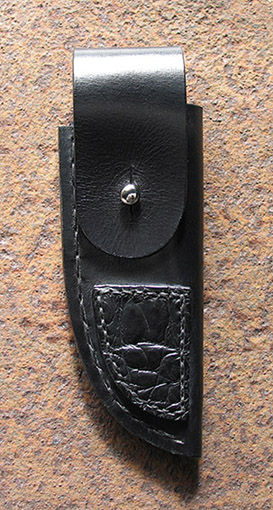

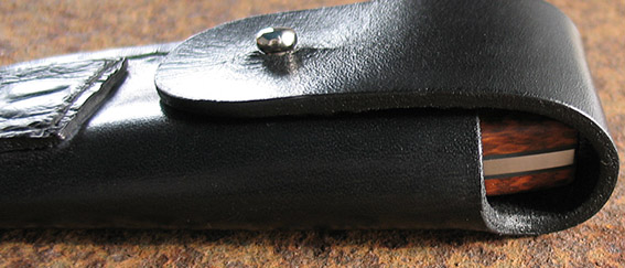

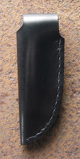

Noch ein paar Bilder zum anschauen.

Ein interessantes kleines Messer mit ungewöhnlicher Form hast du da gemacht, optimale Resteverwertung!! Mir gefällts! :super:
Auf den Bildern kann ich keinen Anschliff der Klinge erkennen, wo setzt dieser an?
Insgesamt schaut´s nach einer sehr sauberen Arbeit aus!

hallo niko,
das ist aber ein süsses kleines messerchen ! :super:
das finish sieht klasse aus, auch das schlangenholz mit den mosaikpins passen gut zusammen.
perfekte lederscheide scheint das auch zu sein.

Spontan dachte ich "ein Käsebeilchen"!
Aber sags ihm nicht, es wäre zu Recht beleidigt - ist eine ebenso ungewöhnliche wie schöne Form und sieht perfekt verarbeitet aus.
vielen Dank für Euer Lob.
Da habt Ihr schon Recht. Es müsste sich fürs Knoblauchhacken und als kleines Käsemesser durchaus eignen.
Auch wenn ich das bei der Planung nicht im Auge hatte. :)
@Waldjäger
...Anschliff der Klinge...
Ja, deshalb gefallen mir die Bilder nicht so. Hatte beim Fotografieren wohl keinen geeigneten Lichteinfall.
Ich habe noch ein Bild angehängt, auf dem in den Anschliff eingezeichnet habe.
