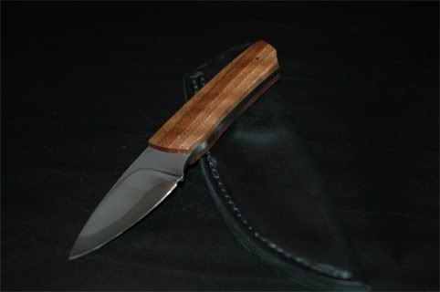

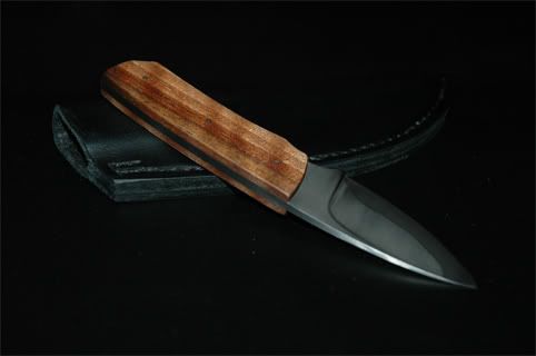

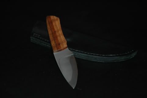

hier mein Letztes: ein kleines Fixed, geschmiedet aus einer Feile, Griffschalen sind aus 100 jährigem Nussbaum. Mit Hamon gehärtet und 14cm lang
Hoffe es gefällt, wie immer ist Kritik erwünscht.

Schaut nett aus. Hast Du am ende eine Auflage für den kleinen Finger gemacht ?
Gib mal ein paar Daten raus. Länge usw...

Sehr Schick , besonders das Hamon kommt gut raus.
Wie hast du die Klinge den Gehärtet ?

Danke für euer Lob!
Um eure Neugier zu befriedigen hier ein paar Daten:
Länge 14cm, die Klinge selbst 5.5cm und 4 mm dick
Gehärtet hab ich im Betonmantel in meiner Gasesse, nach dreimaligem Normalisieren und anschliessendem Weichglühen.
Die Scheide ist aus 3mm dickem Rindsleder vom Hals, der genaue Name dafür weiss ich nicht mehr.

nett nett sieht ganz gut aus respekt reufeleistung achso habe noch ne Frage zu der Klinge wie finishst du die mit welcher körnung usw. und wie Liebe grüße Santino
@Santino011: der Grossteil der Arbeit mit Wassersteinen, danach noch mit 600er Schleifpapier drüber, kurz anätzen ( 2-5 sek), dann Polierleinen, kurz anätzen, zum Schluss Leder mit Polierpaste, fertig.
