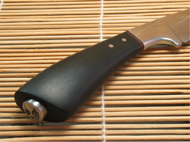

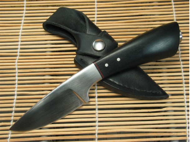

hallo zusammen,
ich hab`wieder was zum zeigen:
diesmal ein kleiner user, der als begleiter für einen passionierten wanderer und camper gebaut wurde.
klein- um ihn auch mal in der seitentasche tragen zu können,
stark- `` ...wo ist bloß der dosenöffner???``
schwarz- seht ihr ja selbst
ein paar specs:
1.2510- handgeschmiedet
differentiell gehärtet
auf ca 60 HRC angelassen
ebenholz
länge insg. 18 cm, schneide: 7,5 cm
dicke von 6 mm - 1,5 mm
lederscheide
viel spass beim anschauen!

Wieder ein richtig schönes Messer von Dir! :super: Irgendwann muss ich mir mal eines Deiner Schönheiten zulegen!!!

Ein Messer, das trotz seiner typbedingten Proportionen (großer Griff - kurze Klinge) sehr harmonisch und mit fließenden Formen daher kommt: ein echtes Kunststück.
Praktisch sieht es außerdem aus. Wirklich sehr gelungen.

Schönes Messer :super: .
Hat der Kleber denn jetzt geholfen oder hast du einen neuen Griff gemacht ?
Viele Grüße Marcus
hallo marcus,
der griff ist komplett neu...
hätte einfach ein schlechtes gewissen gehabt- ruhe hätt`s mir auch nicht gelassen.
wahrscheinlich hab` ich beim verstiften und verkleben etwas zu viel druck angewandt- schon wieder was gelernt! :ahaa:

deine messer sind einfach klasse gemacht und man erkennt immer aus welcher werkstatt sie kommen :super:
