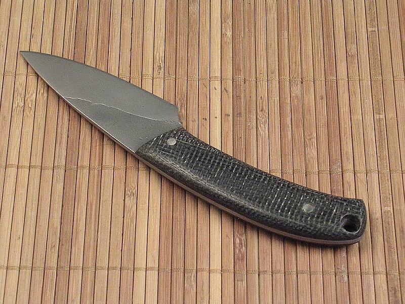

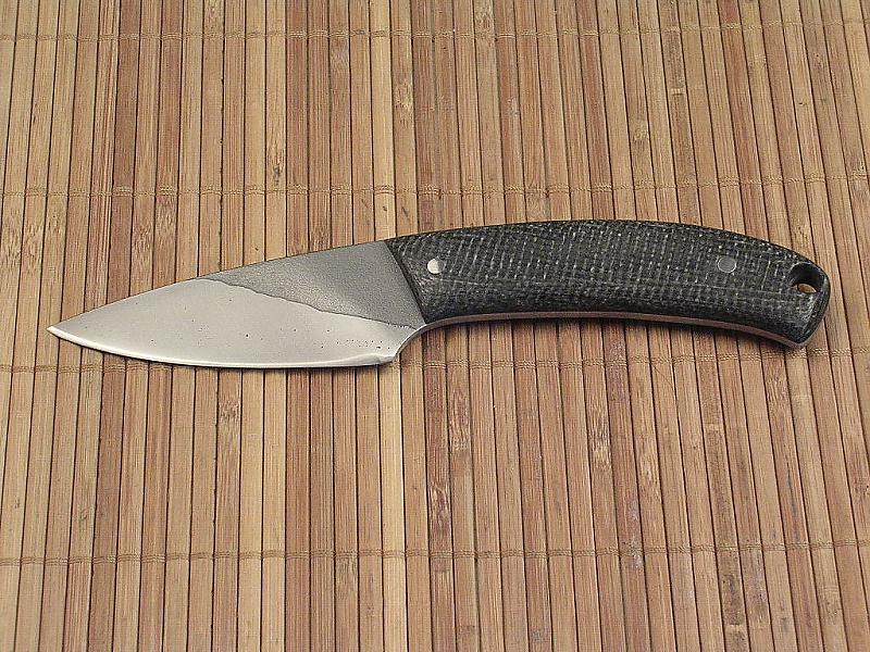

ich möchte Euch gerne ein kleines Messerchen zeigen das ich als EDC konzipiert habe und das eher zum schneiden als zum hebeln gemacht ist.
Das Messer wiegt 100g, ist 18,5cm lang, hat eine 8cm lange und 3mm dicke Klinge aus NIOLOX/SB1 mit 61HRc die mittig 1cm hinter der Schneidkante noch 1,25mm misst. Der Griff besteht aus selbst gemachtem, gestrahltem und poliertem Glasfaser Verbundmaterial.
Ich hoffe es gefällt Euch.

Hallo, das Messerchen ist ganz nach meinem Geschmack, auch die verwendeten Materialien finde ich klasse.

das Messer gefällt mir ausgezeichnet, tolles Design und klasse Umsetzung, ich mag es eh eher schlicht. Zwei Fragen hätte ich, ist der obere Bereich der Klinge die "normale" Niolox Oberfläche, und ist das Messer in Stock Removal entstanden, wenn ja, wie ist es um die "Feilbarkeit" von Niolox bestellt.

ein super Messer, genau so soll ein EDC sein, klein handlich, schlichtes Design und sicher sauscharf. Fehlt nur noch ein passendes Kleidchen.....

Sieht "fertig" mit Beschalung spitze aus !! Ich glaube, wir müssen uns im Frühjahr nicht nur über das "Küchenbeil" unterhalten ........

@hoop_de : normale Oberfläche ist gut. Die Klinge ist vom Rücken an flach und vor der Schneidkante ballig geschliffen und dann kommt es halt immer darauf an wie man die Oberfläche behandelt und das ist im Gegensatz zum feilen/schleifen bei NIOLOX/SB1 oft etwas schwierig. Was nicht heißen soll das die Bearbeitung so einfach ist wie bei normalem Werkzeugstahl wie z.B. 1.2842. Der NIOLOX/SB1 ist auch weichgeglüht ziemlich tough aber zu bearbeiten. Ich würde sagen einfach mal versuchen.
@ Bulli+labeo : um ein Kleidchen kümmert sich der neue Besitzer. :)
