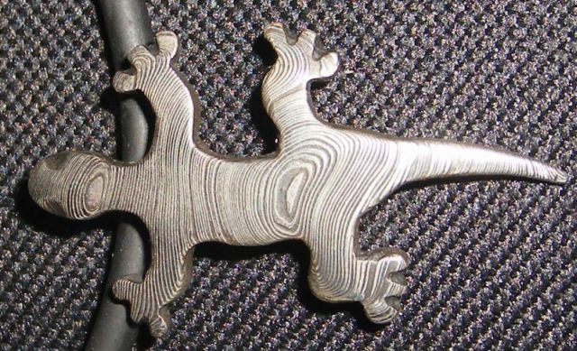

Hallo zusammen!
Da es zum "Messer machen" noch nicht reicht, habe ich mir aus einem Damast-Reststück einen Anhänger gebastelt.
Damasteel Torsionsdamast.
40x28x4mm
In 30% Salzsäure 1 1/4h geätzt.
Warum so lange?
Ich wollte eine wirklich strukturierte Oberfläche,
ausserdem war das im Freien, bei ca. 0°C. :rolleyes:
Die Säureaktion haben wir bei meinem Freund Kay erledigt, der hatte auch noch den Damast übrig.
Aus seinem Teil hat er Ohrringe gemacht.
Wenn er davon Bilder hat zeig ich die auch mal.
Der Farbkontrast hat mir nach dem polieren nicht wirklich gefallen, deshalb habe ich das Kerlchen nochmal mit dem Brenner auf ca. 1000°C gebracht und in 15W40 "abgeschreckt".
Danach nochmal geschliffen und poliert.
Die Rillen sehen in Echt viel schwärzer aus.
Weiß nicht ob das Bild oder das Auge "lügt"...?
Bessere Bilder hab ich leider nicht, ich hoffe er gefällt trotzdem.

Danke!
Als Riemenöse hab ich einen gebogenen 2mm Edelstahl-Schweißdraht an der Unterseite des Kopfes angeschweißt.
Leider ist das auf einer Seite etwas grob geworden, außerdem ist mir eine Schlagzahl verrutscht :mad:, daher zeig ich das nicht...:D
(Das Band ist aus Kautschuk, ähnlich einem großen O-Ring.)

Danke Euch,
so filigran wie es klingt ist das gar nicht...
Jo Reinhold, das ist meiner!
Meine Frau hat den silbernen bekommen, der die Vorlage gebildet hat.
Hab , wie zu erwarten, Familienintern noch den ein oder anderen Auftrag bekommen, aber Gecko gibts nur einen!
Hab mir jetzt feinere Werkzeuge besorgt, das nächste Objekt hat mehr Beine...:D

Ich seh das als "Karikatur". (Homer Simpson hat auch nur 4 Finger....:cool:)
Meinem Kerlchen auch noch die Zehen zu modelieren fiel mangels noch kleineren Feilen flach.
Außerdem ist der nach dem härten am Schwanz schon so taktical, das ich den entschärfen mußte. (ja, autsch)
Fuzelige Fingerchen wären T-Shirt Mörder. :haemisch:
