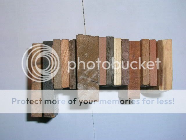

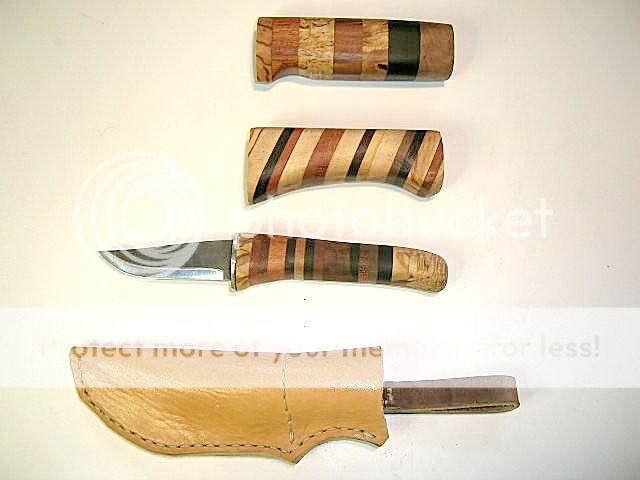

habe mir verschiedene exotische Holzmuster besorgt ( Sortimente )
um daraus Messergriffe zu machen.

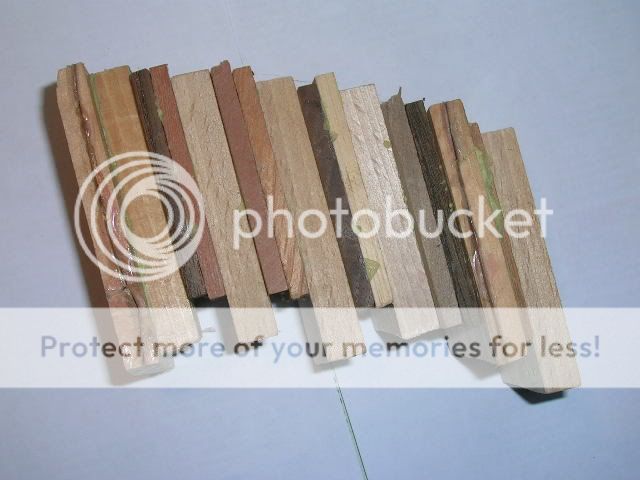

Die Holzmuster hebe ich ganz normal geklebt mit Pattex und wollte sie dann zurechtschleifen. beim schleifen löste sich aber teilweise die Verklebung, ich hatte keine Ahnung warum.
Ein Tischler hat mit dann erklärt, daß exotische Hölzer meisten erst entfetted werden müßten. Davon hatte ich noch nie was gehört.
Also teilweise neu verklebt, jetzt hält es.
Schönen Gruß
Bertold

Würde zur Verklebung allerdings 2Komponenten Epoid(epoyd)-Kleber empfehlen .Uhu endfest oder dergleichen ,dürfte noch etwas haltbarer sein ;-)

Weißleim ist schön und gut
Bei Hölzern mit hohem Ölanteil Cocobolo, Osage, Massaranduba, Olivenholz etc, hält das aber nicht gut
Ich verwende für solche verklebungen URAC 185 oder Bindan CIN
beides sind 2K D4 Holzleime und extra für ölhaltige Hölzer gedacht
Bindan ist sogar Seewasserfest und Kochfest bis 200° Celsius
Die Klinge kann man damit aber nicht einkleben das hält auf dem Stahl nicht

Sehr schöne Griffe, ist mal was anderes
mein Tipp: vor dem endgültigen Finish die Griffe noch etwas lagern wegen dem Feuchteausgleich
sonst kann man u.U. an den Übergängen einen Absatz spüren wenn das Holz nachtrocknet
