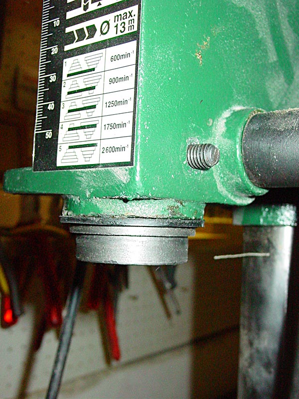

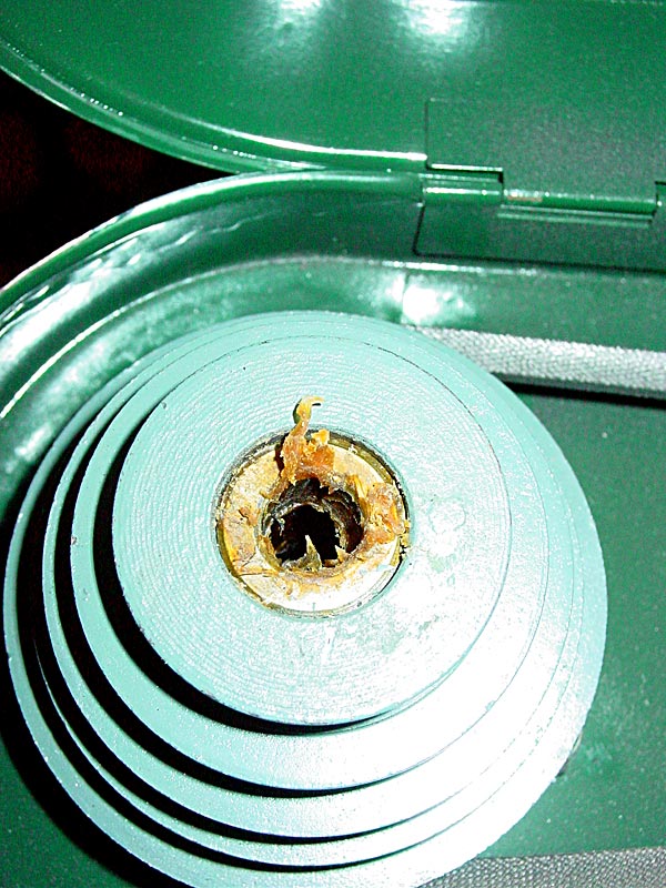

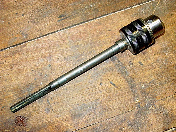

Hallo Forum,
bei den Arbeiten an meinem neuesten Messer ist mir plötzlich die Bohspindel der Bohrmaschine auf das Werkstück gefallen.
Gibt es einen einfachen Weg das selbst zu reparieren, oder kann ich das Teil selbst wieder "hinbiegen"...?

Hallo Werner,
das müsste wieder hin zu kriegen sein: in der Bohrspindel befindet sich, im oberen drittel, eine Nut. Dort hat mit großer Wahrscheinlichkeit ein sogenannter Seegerring gesessen, der die Spindel in der Höhe gehalten hat. Am Besten, Du versuchst, mit dem Hersteller der Maschine Kontakt aufzunehmen.Vielleicht kann Dir der Kundendienst eine Zusammenbauzeichnung o.ä. zur Verfügung stellen. Dann kannst Du versuchen, die Maschine auseinander zu nehmen ( vorher natürlich Netzstecker ziehen!). Wahrscheinlich wirst Du die Reste des Seegerringes finden. Besorg Dir im Industriebedarf-Fachhandel einen neuen, und dann kommt der Versuch, das Ganze wieder zusammen zu bauen. Diese Angaben bitte unter Vorbehalt betrachten, da man Aufgrund von ein paar Bildern keine 100%ige Diagnose stellen kann! Viel Erfolg:super:

Hallo liebe Forumianer,
habe mir gestern mal ein Herz gefasst und das Teil Schrit für Schritt zerlegt. Wie in den Beiträgen oben zu lesen war im oberen Drittel der Welle eine Nut, in der dieser ominöse Spreng-/ Sicherungs- oder Seegerring fehlte. Lustigerweise war dieser aber nirgendwo zu finden....nicht einmal Brösel, oder Teile davon.
Habe mich für ne quick-and-dirty-Lösung entschieden - und mir einen passenden Sicherungsring im Autozubehörhandel besorgt. Jetzt läuft Sie wieder - schaun wir mal wie lange :confused:

War die Maschine denn neu?
Die Chinesen haben bei den Billigmaschinen durchaus die Neigung auch einfach mal Teile zu vergessen :D und in den ersten paar Stunden hält die Spindel auch evtl. einfach durch Klemmung mit den Riemenscheiben.
Insofern der Seegerring passt, dürfte die "quick-and-dirty" Lösung durchaus langfristig (was halt langfristig bei solchen Maschinen heißt) sein.
