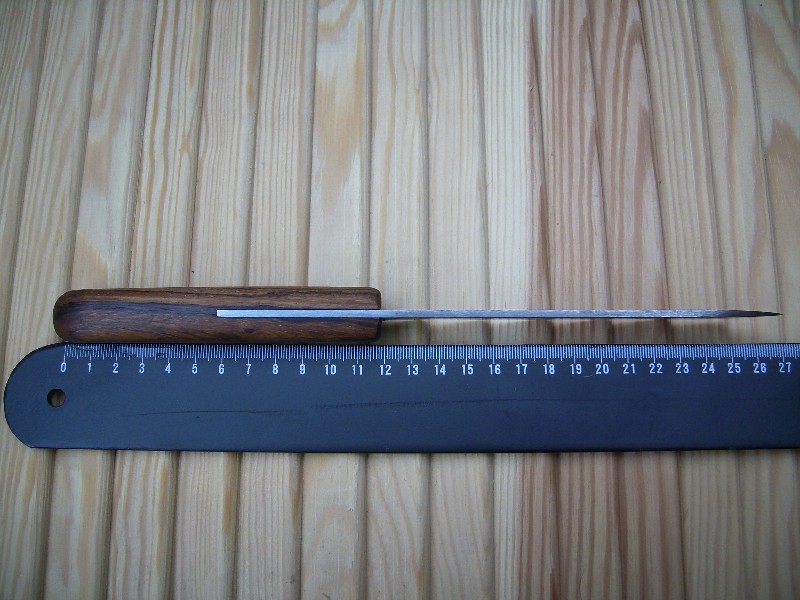

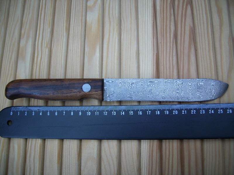

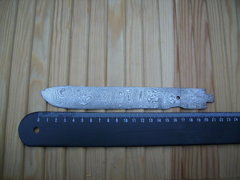

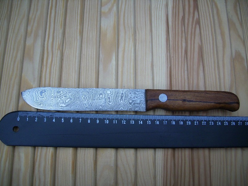

330 Lagen= Leo,Feile,2842-Griff Esche-Knolle
Die Vernietung ist deshalb so groß,weil ich Unterlegscheiben mit vernietet habe und danach Plan geschliffen.
