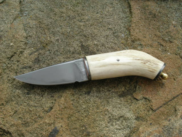

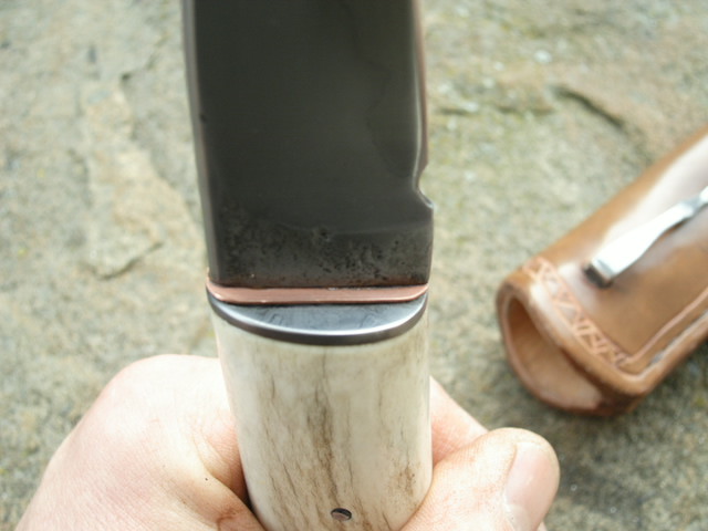

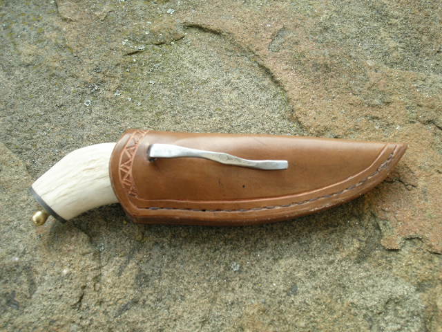

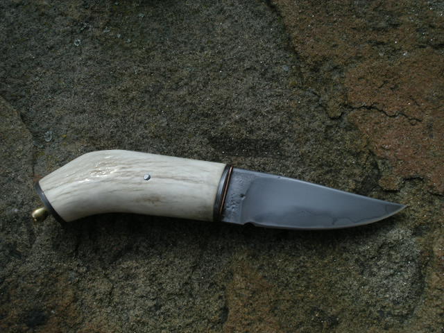

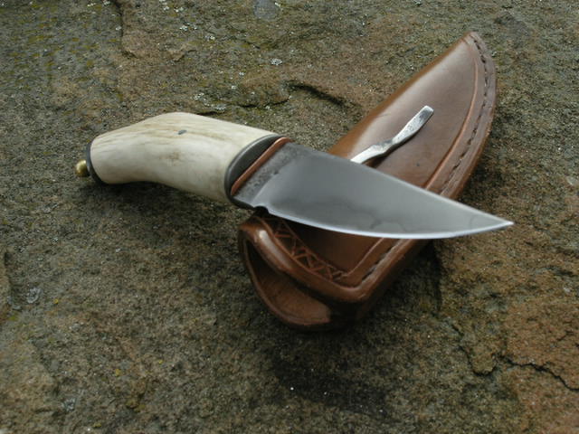

moin
das ist eine meiner ersten selbst geschmiedeten 3lagen klingen.
besteht aus 1.7225 in den aussenlagen und "pferd"feile in den der mitte.
der griff ist aus hirschhorn, die absschlüsse aus böker damastresten.
an der klingenseite hab ich noch ein zwischenlage aus kupfer eingearbeitet.
so nun die maße .länge 19cm, klingenlänge 9cm, klingenbreite 6mm konisch zur spitze auslaufend.
am ricasso hab ich die schmiedetextur gelassen.der klingenschliff geht bis zum rücken,den ich annähernd rund geschliffen hab.
der klip auf der scheide ist auch aus damastresten.die scheide ist an der nahtkante 1,5cm dick .also insgesamt etwas massiver das ganze
schreibt mal ob es euch gefällt

Hi Stefan
Gefällt mir gut der kleine, besonders gut gefällt mir die Klinge ,ich mag halt san mai klingen :super:
Wie war den das verschweissen des 1.7225 mit der Pfeile ? ging das einfach ?

Hallo Stephan!
Ich hab das Teil ja schon in der Hand gehabt.
Ich kanns nur wiederholen:
Das gefällt mir wirklich!
