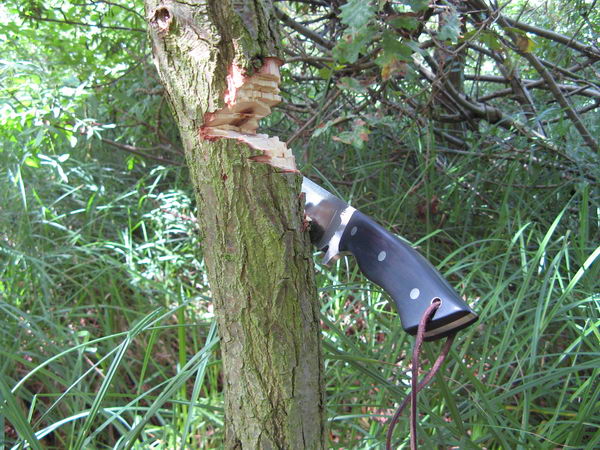

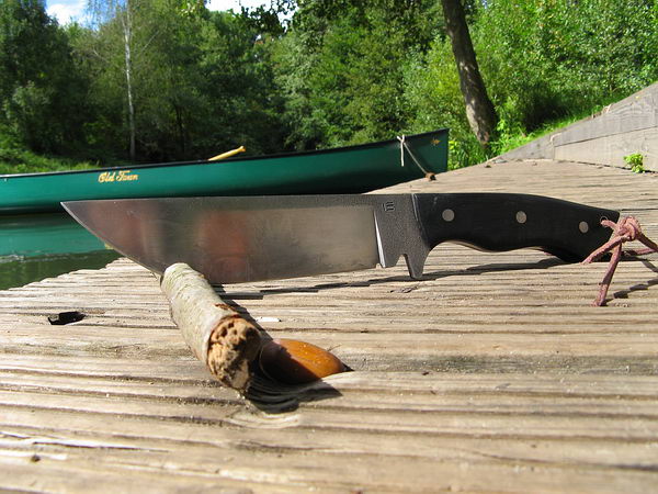

nachdem das kleine El Matador getauft wurde und nicht so recht gefiel, nun die Umbenennung nach
>> EL TORO jr.<<
Stahl D2
Stärke 5,5mm
Länge ca 300mm
Klinge ab Schliff 150mm
Härte 59,5 HRC
Holz Grenadill
Hoffentlich gefällts.......mir auf jeden Fall......!:rolleyes:
:rolleyes:;)
Schick geworden. Mir gefällt vor allem der Griff und die bauchige Klinge.
Was mich etwas irritiert (Designelemente die abtörnen :D ;)) ist die doppelte Kerbe - eine, um das Schleifen leichter zu machen, klar - aber welche Funktion hat die 2te Kerbe? Ausser, dass sie den Abstand der Schneide von der Hand vergrößert und damit den Winkel für zB Schnitzen wesentlich ungünstiger macht... :confused:
Gruss, Keno
HI,
haste Recht, genau das stört mich auch....... hab einfach nicht nachgedacht als ich es gemacht habe.......ich hätte den Schliff in die 2 Kerbe laufen lassen sollen...... tja schon zu spät.....

Wie breit ist die Klinge denn an der breitesten Stelle?
@Murat
so langsam hab ich auch Übung und es wird von Mal zu Mal besser.....ich merks ja selbst...... man weiss langsam wo man hinlangen muss und wie man ran geht muss......
@robbytobby
kann es gerade nicht messen, später. Aber das Grenadill war von Anfang an mein Favorit.....
