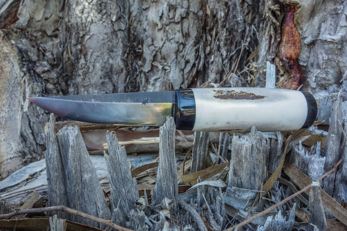

Der Griff

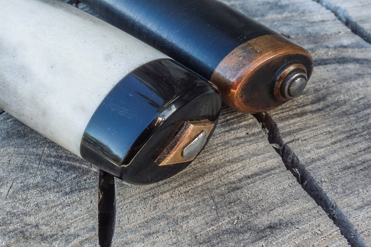

Der flachovale, leicht tonnenförmige Griff mit einer Länge von 9,7 cm ist aus Elchgeweih schwedischer Herkunft. Er ist vorn und hinten abgesetzt mit Hornspitze vom Wasserbüffel. Die Raute für die Vernietung am Griffende ist aus Bronze.

Der Griff ist hochglanzpoliert und an allen Ecken wunderbar abgerundet, Handlage und Haptik könnten nicht besser sein. Sehr schön die leichten grau-braunen Schattierungen und die dunkelbraunen Strukturen, die keine Langeweile beim Anblick aufkommen lassen.

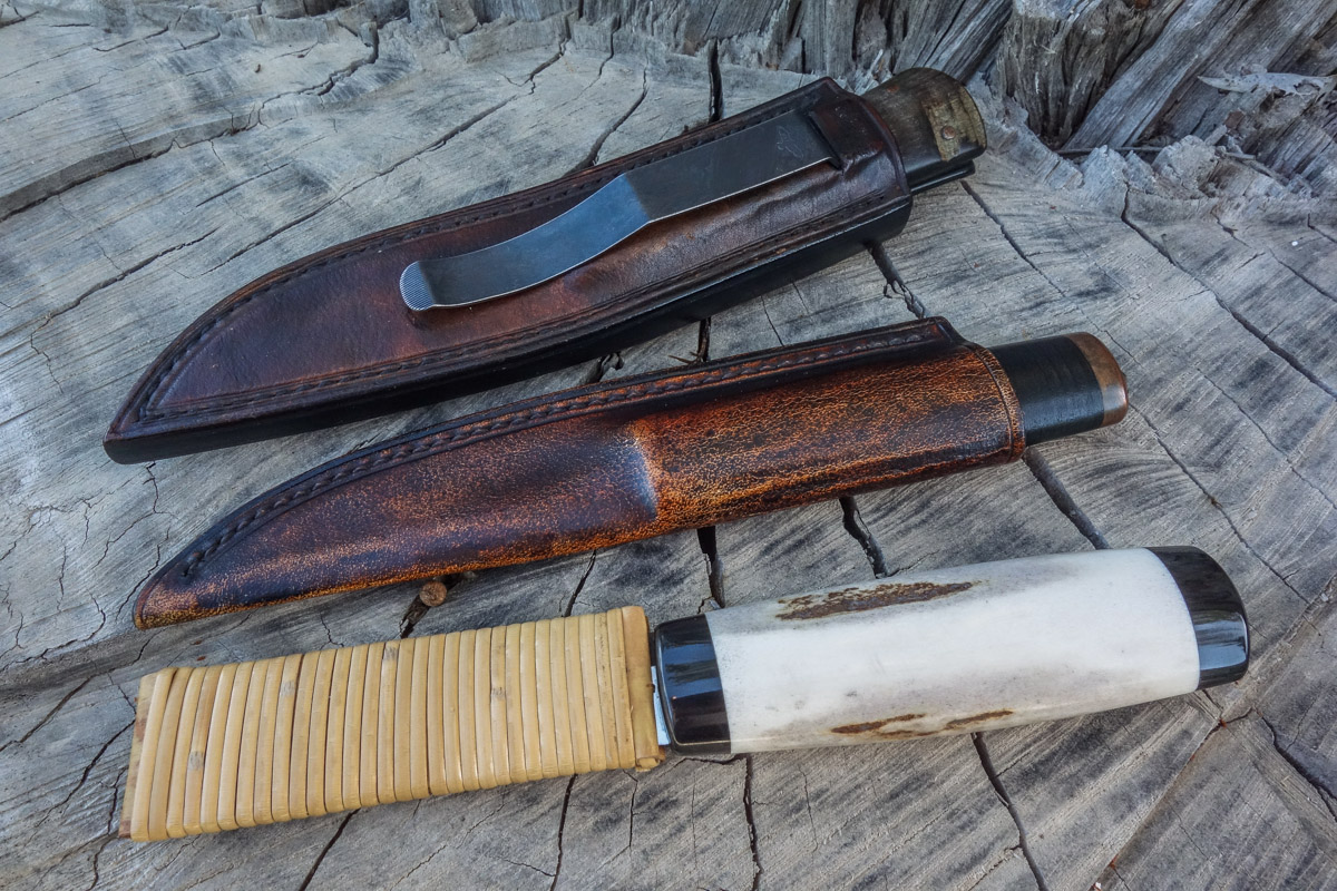

Die Scheide
Für die Taschentauglichkeit hat Jean mir anstelle eines Leders einen Klingenschutz aus Birkenrinde anempfohlen:
„Die Birkenrinde ist ein erstaunliches Material. Sie hat Eigenschaften ähnlich Kork. Sie wird die Klinge festhalten, aber nicht so fest, daß sie nicht mehr wieder herauskommt. Ferner ist sie antiseptisch. Außerdem nimmt sie keine Feuchtigkeit auf.
Eine gewisse Aufmerksamkeit beim Herausziehen und wieder Einstecken ist schon angebracht, im Anbetracht dessen wie scharf die Klinge ist. Was den Trage-Komfort anbelangt, ich kann nur Gutes berichten. Ich habe oft mein Messer so getragen.
Die Birkenrinde kommt aus Mikkeli in Finnland, von meinem Freund Mikko Inkeroinen für mich gesammelt.“
Jean hat nicht zu viel versprochen. Die kleine Steckscheide sitzt schön stramm auf der Klinge, bietet einen sicheren Schutz und wiegt so gut wie nichts (Puukko 77 Gramm, mit Scheide 84 Gramm).

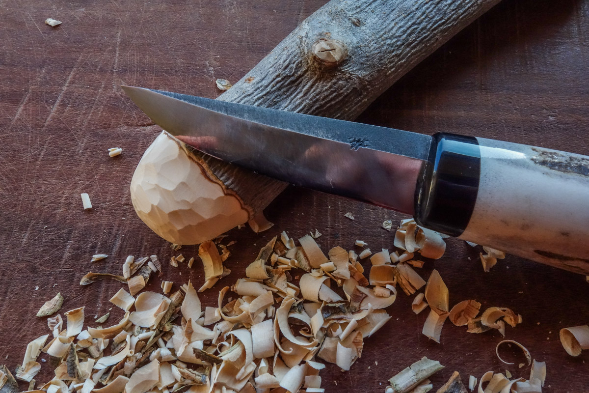

Ich hab mich dann mal ans Schneiden gewagt. Und mir diverse Hölzer vorgeknöpft. Von Irgendholz über Eukalyptus frisch geschnitten bis zu hartem und gut durchgetrockneten Olivenholz. Wie nicht anders zu erwarten bei einer jungfräulichen Klinge von derart filigranem Anschliff, gab es ein paar Mini-Chips, die ich durch Abziehen auf Schleifleinen alsbald wieder entfernt hatte.
Und - wie ebenfalls nach guter Erfahrung mit anderen Messerchen diesen Kalibers und dem fabelhaften 1.2516 erwartet - hat sich die Schneide stabilisiert und bewältigt dieselben Aufgaben nun ohne Zicken. Mikrobilder mit dem Lichtmikroskop zeigen jetzt nach Gebrauch eine fein geschlossene Schneide :)!

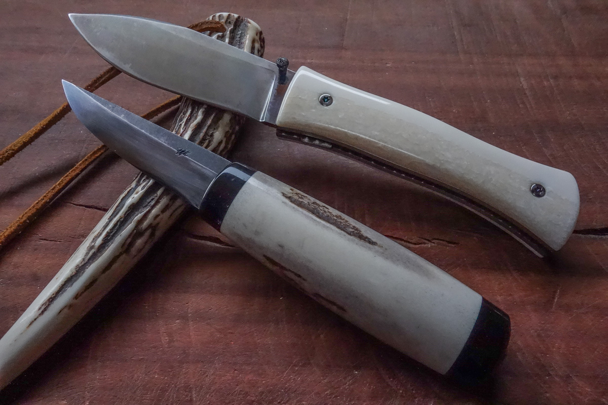

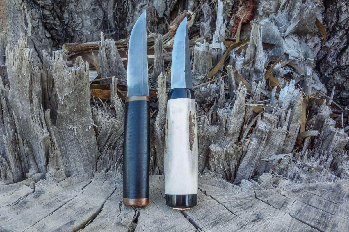

Der kleine Elch allein, mit Daniels Tommi Puukko und dem Sündenbock

Hier noch ein Bild vom Schnitt durch ein Schilfrohr. Für mich nach reichlich Vergleichen mit allen möglichen Messern untrüglicher Indikator für eine gelungene Klingengeometrie. Geht der Schnitt leicht und ohne jede Ablenkung strikt geradeaus durchs Rohr und hinterläßt ein absolut sauberes Schnittbild, dann taugt die Klinge :super:
R’n‘R
