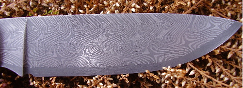

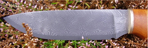

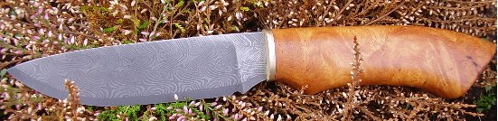

Hallo Leute,
das neuste aus der Garage.
Die Klinge besteht aus 1.2842/C40 28 lagen, drei gedrehte Stäbe, mit Schneidleiste aus 1.2842.
Klingenlänge: 11,5cm
Höhe:2,8cm
Dicke 4,5mm
Gesamtlänge 24,5cm
Der Griff ist aus Messing und Amboina.
Schönen Abend noch,
Uwe

sehr schoener Jaeger hast du geschaft:cool: und diese Damast sieht fabelhaft aus! dazu noch einen schoenen Lederscheiden und auf die Jagd:)
bekommt das Messer auch noch ein Kleidchen?
Bekommt natürlich noch ein Kleidchen, konnte es aber nicht abwarten es euch schon zu zeigen.
Das Amboina hatte ich nur mit Danish Oil behandelt, war mir auch zu hell und hab es jetzt nochmal in Leinöl eingelegt und das Amboina kommt jetzt viel besser. Wenn es getrocknet ist zeig ich es euch nochmal. Kann mir vieleicht noch einer einen Tip geben wie ich die Bilder größer in meine Beiträge bekomme.
Danke für euer Lob.
Gruß Uwe
