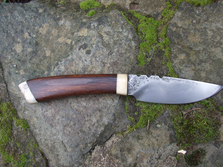

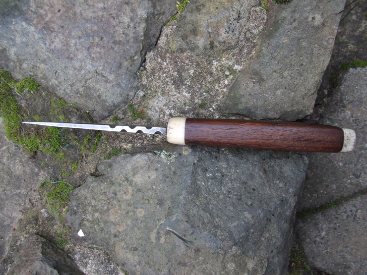

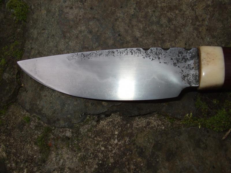

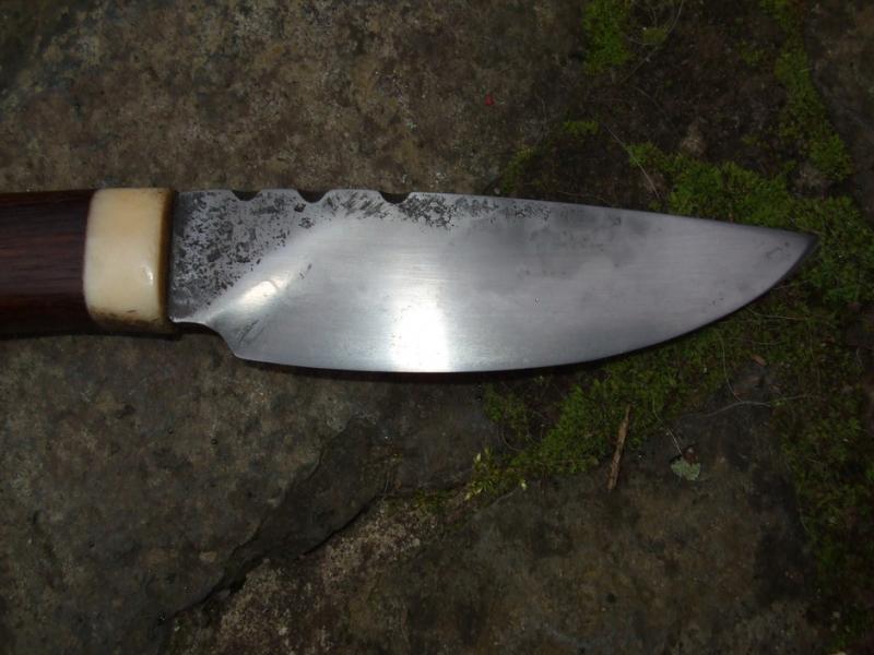

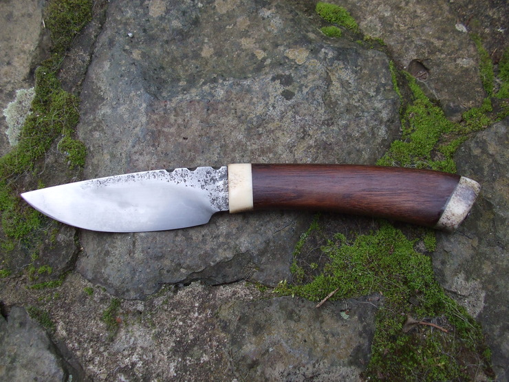

ich möchte Euch heute meine neueste Schmiedearbeit vorstellen, Ein kleines Jagdmesser, die Klinge geschmiedet aus einem Eggezinken und im Lehmmantel gehärtet. Der Griff besteht aus Nussbaum, eingerahmt durch zwei Stücke Hirschhorn. Das Messer hat eine Gesamtlänge von 22, 5 cm . Die Klinge ist 10,3 cm lang, 2,9 cm hoch und 4,5 mm stark. Morgen erhält sie auch noch die nötige Schärfe.
Viel Spaß beim Anschauen.
Gerd

Hallo Gerd
schöne Arbeit , die Linie Klingenspitze -Knauf gefällt mir sehr
und so eine Schmiedehaut sagt mir immer mehr zu :super:

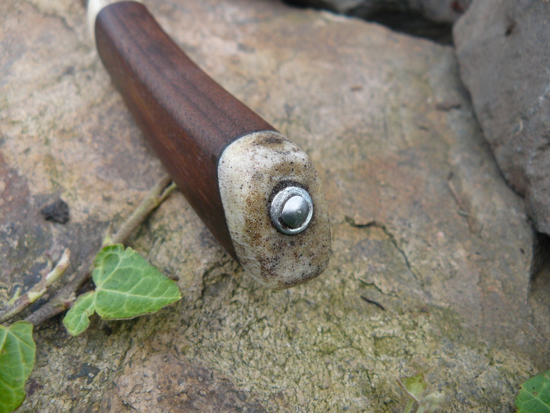

Das einzige was mir nicht ganz gefällt ist das Hirschhorn am Knauf,
sieht mir etwas zu porös aus , obwohl du es warscheinlich stabilisiert hast.
Aber das ist Geschmacksache :hmpf:
Gruß ... Norbert

@ no bird: Norbert, Du hast natürlich recht. Das Endstück ist nicht unbedingt das Beste. Als ich den Griff verklebt und vernietet hatte, dachte ich, ich müsste nicht ganz so viel wegschleifen. Na ja, innen wars dann nicht mehr ganz so schön. :steirer: Natürlich habe ich es mit Sekundenkleber stabilisiert. Ich denke aber, dass es trotzdem zum rustikalen Charakter (hat ein Messer Charakter?) des Messers passt.
