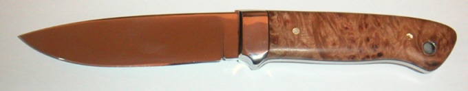

So,
am Wochenende war endlich wieder etwas Zeit. ;)
Jetzt ist mal wieder ein kleiner Hunter fertig geworden.
Stahl: 1.2842, full tang (aber mit vielen Löchern leicht gemacht), 58HRC
Dicke: 3,5mm
Klinge: 108mm, poliert
Gesammtlänge: 215mm
Griff: Stabilisierter Ahorn, unterlegt mit schwarem Fiber
Backen: V2A, poliert, Schwalbenschwanz
Pinns: Zierpinns von Brisa
Fangriemenöse: Hydraulikrohr, rostfrei
Frohes Schmirgeln
Gerhard
