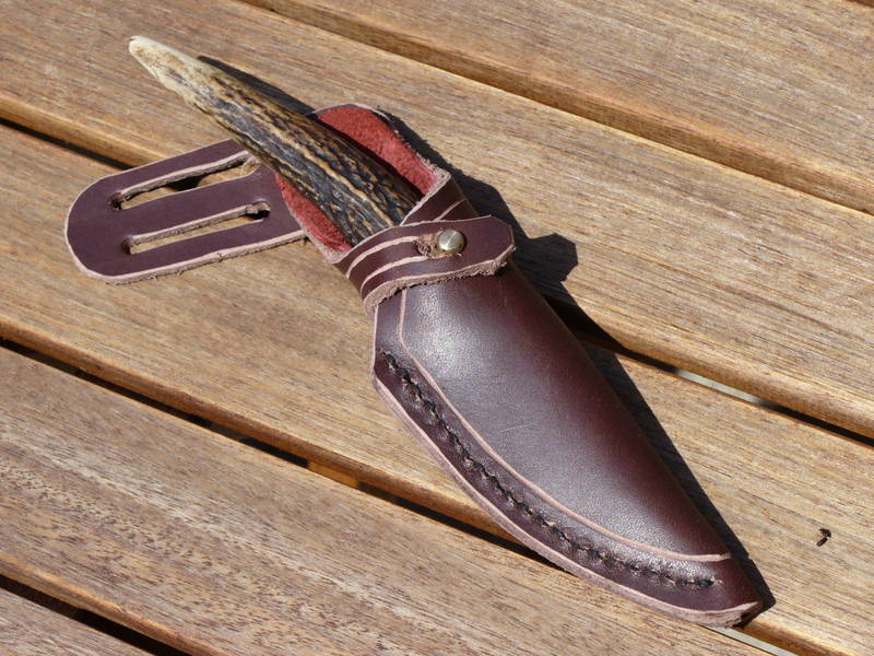

Servus.
Dieses Messer ist ein Projekt den Sohn einer Bekannten.
Es ist als Jagd- / bzw. Gebrauchsmesser entworfen und für die meisten alltäglichen Schneidarbeiten tauglich. Die Klinge ( 80 x 25 x 3 mm ) legt gute Schnittleistungen an den Tag und der Griff ist mit knapp 11 Zentimetern ausreichend groß für durchschnittliche Hände.
Die Klinge ist aus 1.4034 mit 60 HRC. Rostfrei sollte es schon sein, damit sicher der Pflegeaufwand möglichst in Grenzen hält. Der Griff besteht aus einer Hirschhornspitze, einem Messingknebel und ein wenig Leder.
Die Gürtelscheide ist aus 3mm Rindleder und besitzt eine abnehmbare Gürtelschlaufe. Die ist mit einem Beitaschenknopf an der Rückseite befestigt. So kann das Messer von der Schlaufe gelöst werden und in der Nickertasche seiner Lederhose verstaut werden.
Mal schauen wie's gefällt.
