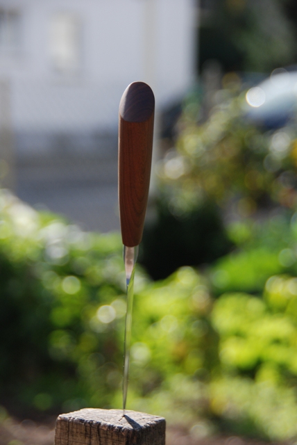

möchte euch hier gerne mein jungstes Werk vorstellen. Mein eigendlich erstes geschmiedetes Messer.
Material. 1.2842
Härte:? vielleicht könnt ihr mir dabe helfen. Bei 830° C gehärtet. 1x 45min bei 200° angelassen
Gesamtlänge: 250mm
Klingelänge: 140mm davon 115mm scharf
Klingenstärke: 3,5mm
Klingenbreite: 25mm
Griff: 110mm Riopalisander geölt
Freue mich über eure Kritik
Gruß aus dem sonnigen Freiburg
Uwe
