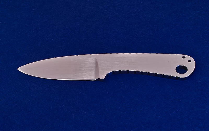

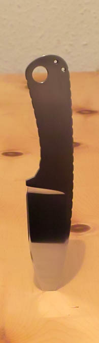

ist schon eine Weile (fast) fertig: ein kleineres Messer mit einer etwas gröberen Geometrie.
Es ist aus 4,4mm starkem 1.2842, 7,5cm sind scharf und die Gesamtlänge beträgt 16cm.
Die Klinge habe ich auf ca. 0,5mm ausgeschliffen zur Spitze hin sind es sogar noch mehr.
Besonders schneidfreudig ist das natürlich nicht. Das Messer macht aber trotzdem Spass,
da es eine gewisse Unzerstörbarkeit ausstrahlt.
Das Messer soll noch einen Clip bekommen, daher die zwei kleinen Löcher (mit Gewinde),
ich habe aber gerade kein passendes Material für den Clip da.
Damit es nicht zu "glipschig" wird, habe ich in den Griff ringsherum kleine Kerben mit einer Rundfeile gefeilt.
Die Kerben sind nicht sehr aggressiv, erhöhen aber dennoch den Grip.
