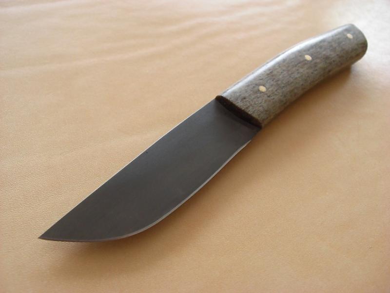

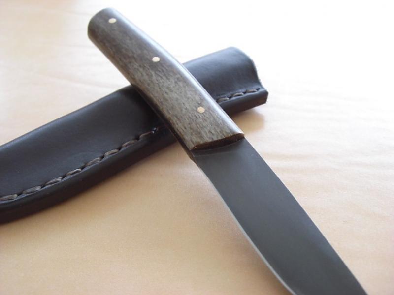

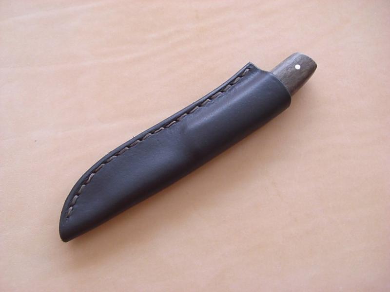

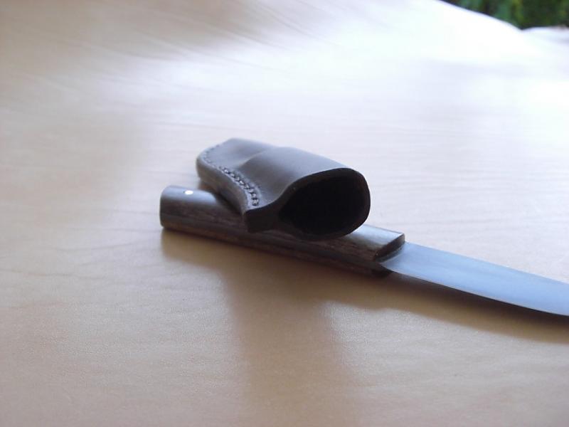

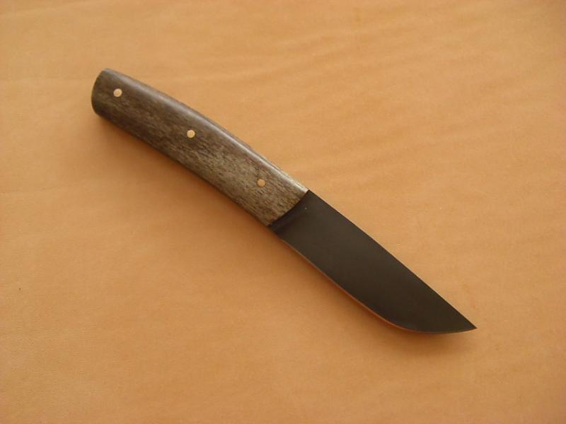

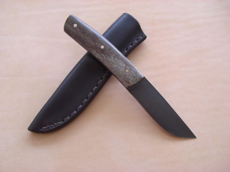

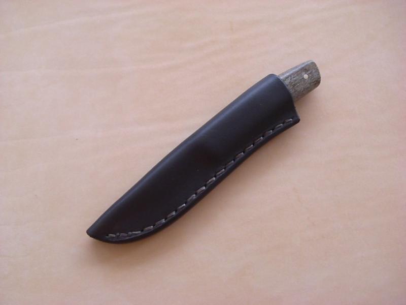

Guten Tag,
wieder mal ein neues Messer. :)
Diesmal ganz schlicht und einfach gehalten.
- Klinge ist aus C 100, selektiv gehärtet, 2,6 mm stark, brüniert
- Griff ist aus stabilisiertem Kamelknochen
- Pins sind aus Bronze. Die Pins sind vernietet stehen aber nicht über
- Gesamtlänge 172 mm davon 80 mm Klinge
Beste Grüße
Moritz

Hallo Moritz
Genial einfach, Einfach genial!!! Dabei ist das scheinbar einfache eigentlich das schwierigste überhaupt. Leicht überläd man sein Werk um es noch besser zu machen und schon ist es zu viel des guten! Das ist dir hier nicht passiert und herausgekommen ist ein perfekts "kleines" für jeden Tag. Das würde ich genau so jeden Tag mit nehmen.
Wie hast du die Kamelknochen so schön gefärbt? Oder kommt das vom und mit dem Stabilisieren?
Auf jeden Fall ein harmonisches Ganzes!!!!
Gruß aus dem Rheinland, Ulli
wirklich sehr schönes Messer, gefällt mir sehr gut!
Ein schlichtes und schönes Messer hast du da:)
mfg Dominik
Sieht wirklich klasse aus !
Mag auch mehr die schlichten Formen.
Gratulation schönes Teil ! ( Kann man es eventuell erwerben :lechz: )

Danke für eure netten Worte. :)
@Lord Ulli
Die Färbung kommt vom stabilisieren. Gibts in verschiedensten Farben. Von Pink bis Schwarz ;- )
Beste Grüße
Moritz
