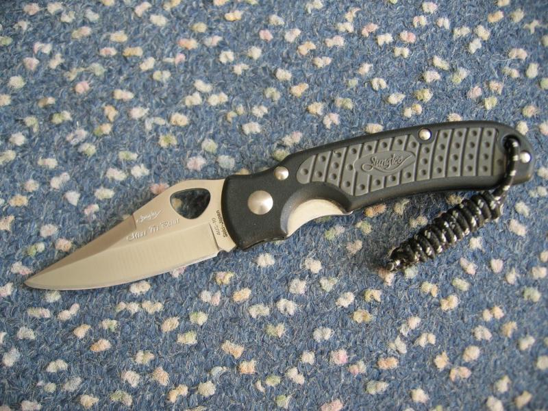

Ich mag auch mein Junglee Mini Tri Point (Gesamtlänge 15,6cm, Klingenlänge 6,4cm, -breite 2,4cm, -stärke 2,5mm. Gewicht nur 45g) mit Klinge aus dem etwas exotischen AUS-10. Auch gut schnitthaltig. Ich weiss aber nicht, ob man das Ding noch so ohne Weiteres bekommt.

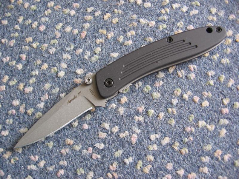

Wo wir schon bei den Oldtimern sind: ein CRKT Apache mit Klinge aus ATS-34 (Gesamtlänge 15,6cm, Klingenlänge 6,6cm, -breite 1,8cm, -stärke 2,5mm. Gewicht 51g). Die Dinger gab's in 3 verschiedenen Groessen, und sie sind, zusammen mit dem S-2 (Titanheft), m.E. das Beste, was diese Firma je herausbrachte. Vielleicht hilft ein Gesuch hier bei uns im Marktplatz. Da kommen die unmoeglichsten Dinger raus...
