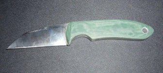

Ich war auf der Suche nach einem Konzept für ein kleines feststehendes EDC. Griff sollte ähnlich dem BM Resistor Fixed sein, nur schlanker, Klingenform sollte Wharncliffe sein.
Zwangsläufig landet man bei dieser Konfiguration bei etwas, das am Ehesten dem Matrix von Trace Rinaldi ähnlich sieht.
Es sollte was Schlichtes und Unkaputtbares werden, also flugs 4mm starken D2 und G-10 zusammengebacken. Das Ganze flach geschliffen und die Oberfläche nur grob mit 240er geglättet. Dann drüberpoliert.
Das Finish sieht demzufolge aus wie Ar*** und Friedrich, aber es ist eh zum Mißbrauch freigegeben.
Die Fangriemenöse ist ein eingesetztes Alu-Röhrchen. Auf dem Klingenrücken habe ich mit der Cannelierfeile eine Riffelung hingepfuscht, die schrecklich aussieht, aber ihren Zweck prima erfüllt.

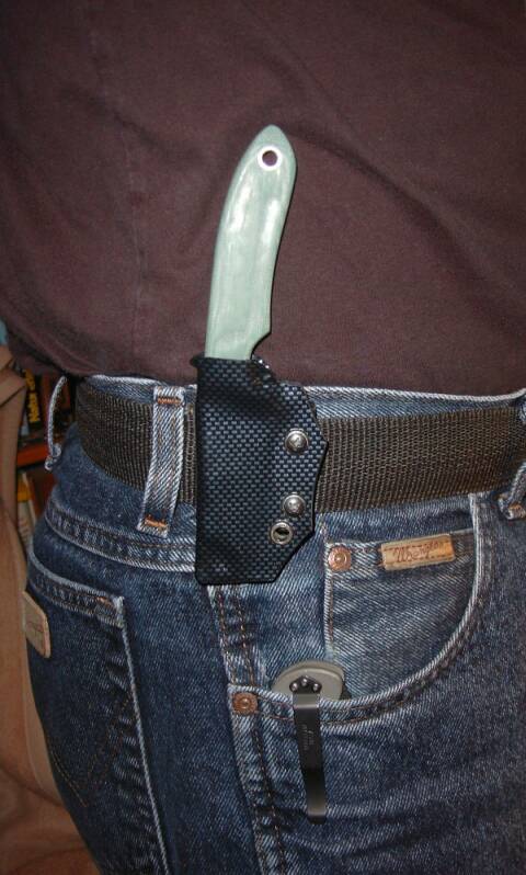

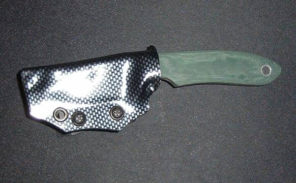

Das Gelungenste bei diesem Projekt ist noch die Kydex mit Tek-Lok, die mehrere Tragepostitionen erlaubt. Aktuell so wie auf dem Bild, sonst natürlich verborgen unter einem Hemd. Trägt sich bisher ganz angenehm und ist gut zum schnellen Ziehen positioniert.
Und bevor die dummen Kommentare kommen: So einen Arsch kriegt man von Squats, nicht vom Fressen :D .
"Gebrauchsschärfe" hat das Teil schon, jetzt wird es noch auf hps gebracht. Mal sehen wie es sich als User bewährt. Bei dem Ding hab ich jedenfalls echt mal keine Angst, daß ich was verschammerieren könnte :D .
