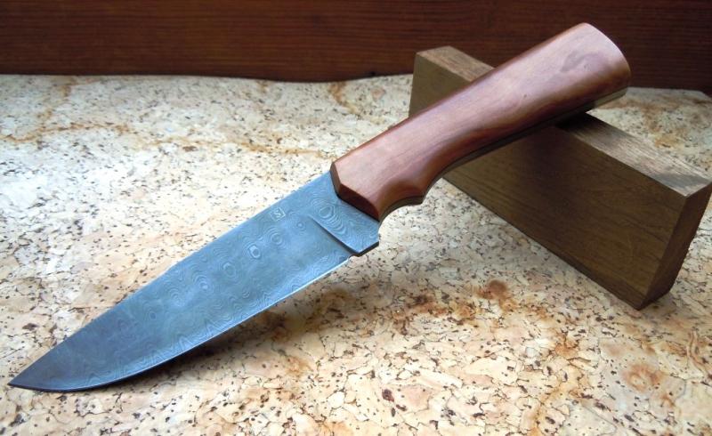

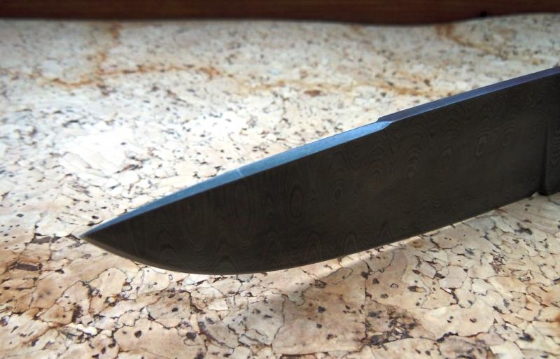

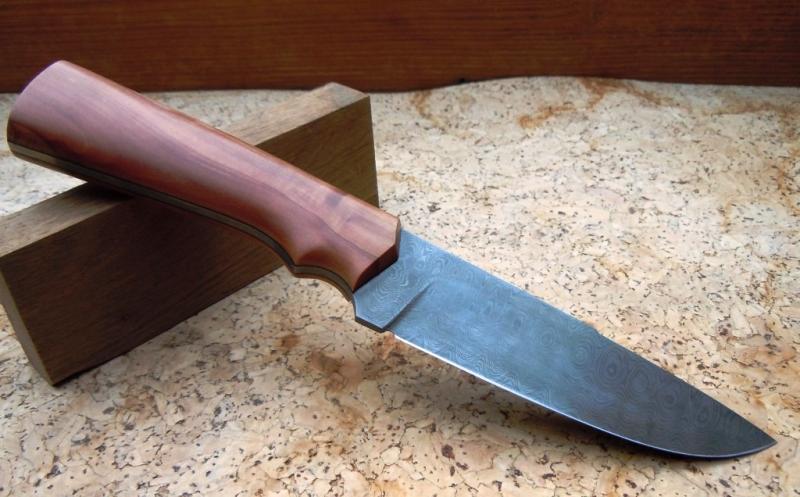

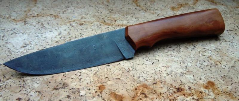

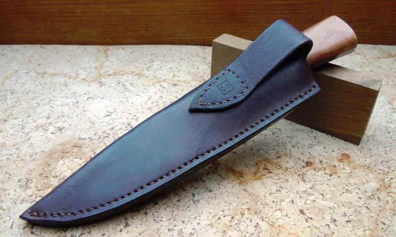

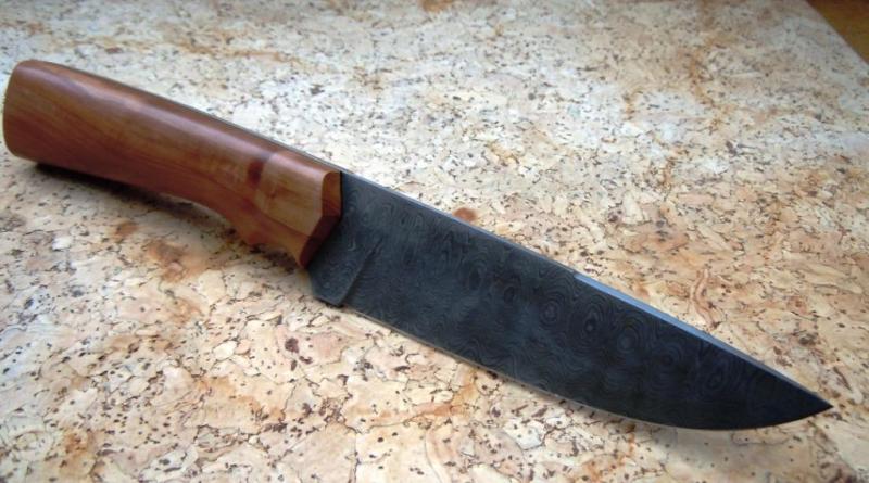

Hallo Messermacher,
So wieder mal eines fertig #19 (nicht dass Ihr jetzt denkt ich hätte einen Produktivitätsschub, ich hab 3 Messer gleichzeitig angefangen und die werden jetzt einfach zeitnah fertig)
Stahl: Damast aus 1095 und 15N20 (aus Pakistan), Härte 59 HRC
Griff: stabilisiertes Birnenholz, schwarzes Fiber und versteckte Pins
Gesamtlänge: 230 mm
Klingenlänge: 120 mm, davon 105 mm scharf
Klingendicke: 3 mm
Gewicht: 188g / 268 g mit Scheide
Das Birnenholz hat mir mein Sohn mal von der Arbeit mitgebracht und ich habe es dann stabilisieren lassen.
Das Messer geht mal wieder in die USA, eine Auftragsarbeit einer Kollegin die es ihrem kleinen Bruder schenken will.
Das einzige was ich nicht selbst gemacht habe ist das härten der Klinge, das habe ich bei Wolf Borger machen lassen.
Edit: Falsch ausgedrückt, ich bin kein Schmid. Der Damast ist gekauft, ich mach meine Messer im stockremoval.
So ich hoffe es gefällt. Anregungen und Kritik wie immer ausdrücklich erwünscht.
Roland

Nur eine frage du schreibst dast alles selbst hergestellt hast ....Damst aber in klammern Pakistan ?? bzw was hat das geprägte S zu bedeuten ? Für selbst gedängelt schauts irg zu gleichmäßig aus
