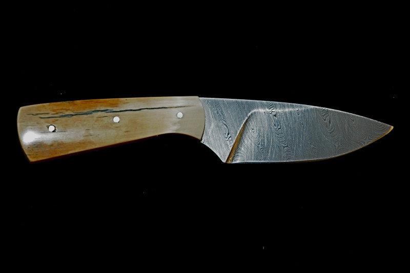

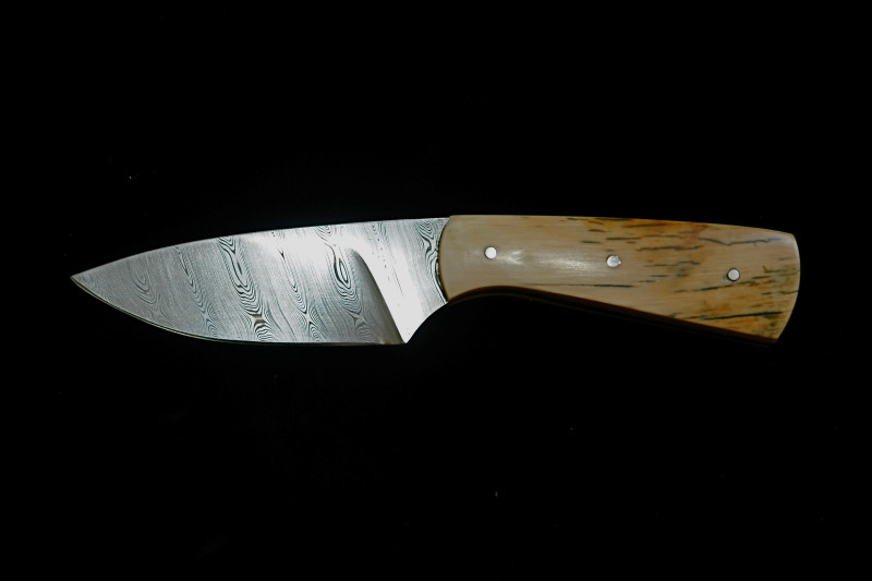

wollte auch mal wieder einen Beitrag in der Galerie leisten. Nicht, dass ich seid langem nicht gearbeitet hätte, aber ich bin nicht so Informatiker und Bilder verkleinern, usw, machen mir mehr Mühe als das Messer selbst.
Ich stelle euch ein kleines schlichtes Messerchen vor, das ein Kunde als Geschenk für einen Italienischen Sammler bestellte.

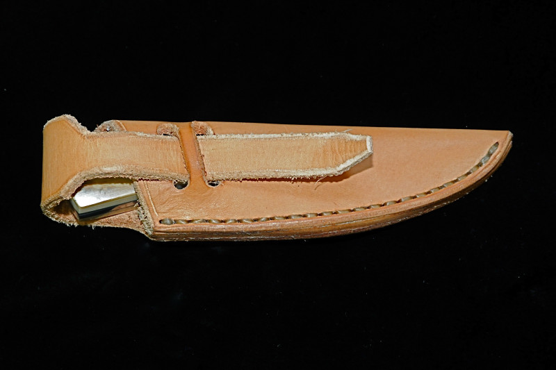

Das Messer entstand etwas unter Zeitdruck, woran die Scheide etwas gelitten hat.
Zu den Daten:
Klinge Damasteel Twist, durchgehend, gefräst, danach Bandschleifer, Schleifpapier von Hand. Geätzt mit Salzsäure.
Gehärtet vom Profi.
Länge:145 mm; Breite der Schneide:25 mm; Dicke:3,2 mm
Griff: Mammutelfenbein, Silbernieten.
Fotos auch in Zeitdruck, Nikon D300S
Schöne Feiertage noch.
Jean-Paul

Hallo Jean Paul:
wirklich schönes Messer!
Finde seine Linie schlicht, aber sehr elegant;
"Salzsäure geätzt": das macht mir immer Angst;
besonders wegen meiner Frau "...das macht Flecken in der Küche!",
aber das funktioniert; ich ziehe EisenIIIChlorid vor!
(Meine Frau weiss noch nicht, dass das gelbe Flecken in
der Küche macht!!!)
Gefällt mir, Dein Messer (-chen)!
Charles.
PS: ..die Scheide hätte noch 20 Minuten mehr verdient...
