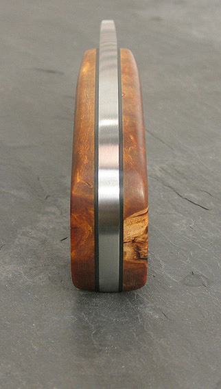

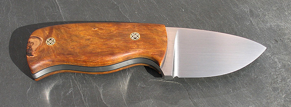

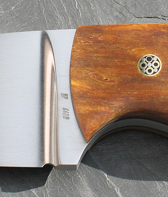

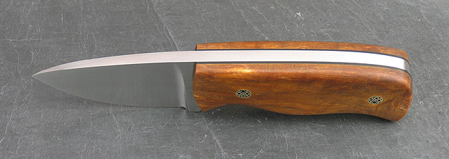

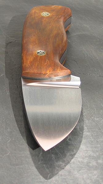

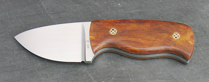

zwischen dem Regen konnte ich ein paar Bilder machen. Das Messer ist Gestern fertig geworden. War eine schwere Geburt, habe den Griff 2 mal machen müssen. Aber jetzt gefällt es mir richtig gut.
Daten:
Stahl: 5 mm 1.4112 (440 B), 58 HRC
Gesamtlänge: 154 mm
Klinge: 65 mm
Griff: stabilisierte Maserbirke, unterlegt mit schwarzen Fiber
Der Griff ist verschraubt und die Bohrungen mit Mosaikpins abgedeckt.
Niko

Moin
jupp genau mein Geschmack. Hast den Nerv voll getroffen !!!!!
Super verarbeitet und sehr edel.
Wie hast Du den Griff verschraubt ?? Interessiert mich, da ich es auch mache.
Grüße Andy
Schön geworden! Gut gefällt mir das Holz in Verbindung mit schwarzer Fiber.
Gruß Th.
danke für den Zuspruch. Es freut mich, wenn Euch das Messer gefällt.
@ navajo
-Kurzfassung:
Ich verklebe die Schalen mit Passstiften, senke dann mit dem passenden Durchmesser für die Mosaikpins an, verschraube die Schalen mit M3
Schrauben und Muttern, und klebe dann die Mosaikpins ein.

Beeindruckend. Das Ricasso ist ausgesprochen schön gelungen, etwas was ich bei derart bulligen kleinen Möpsen immer als spielentscheidend empfinde.
Mal indiskret gefragt:
Handarbeit?
