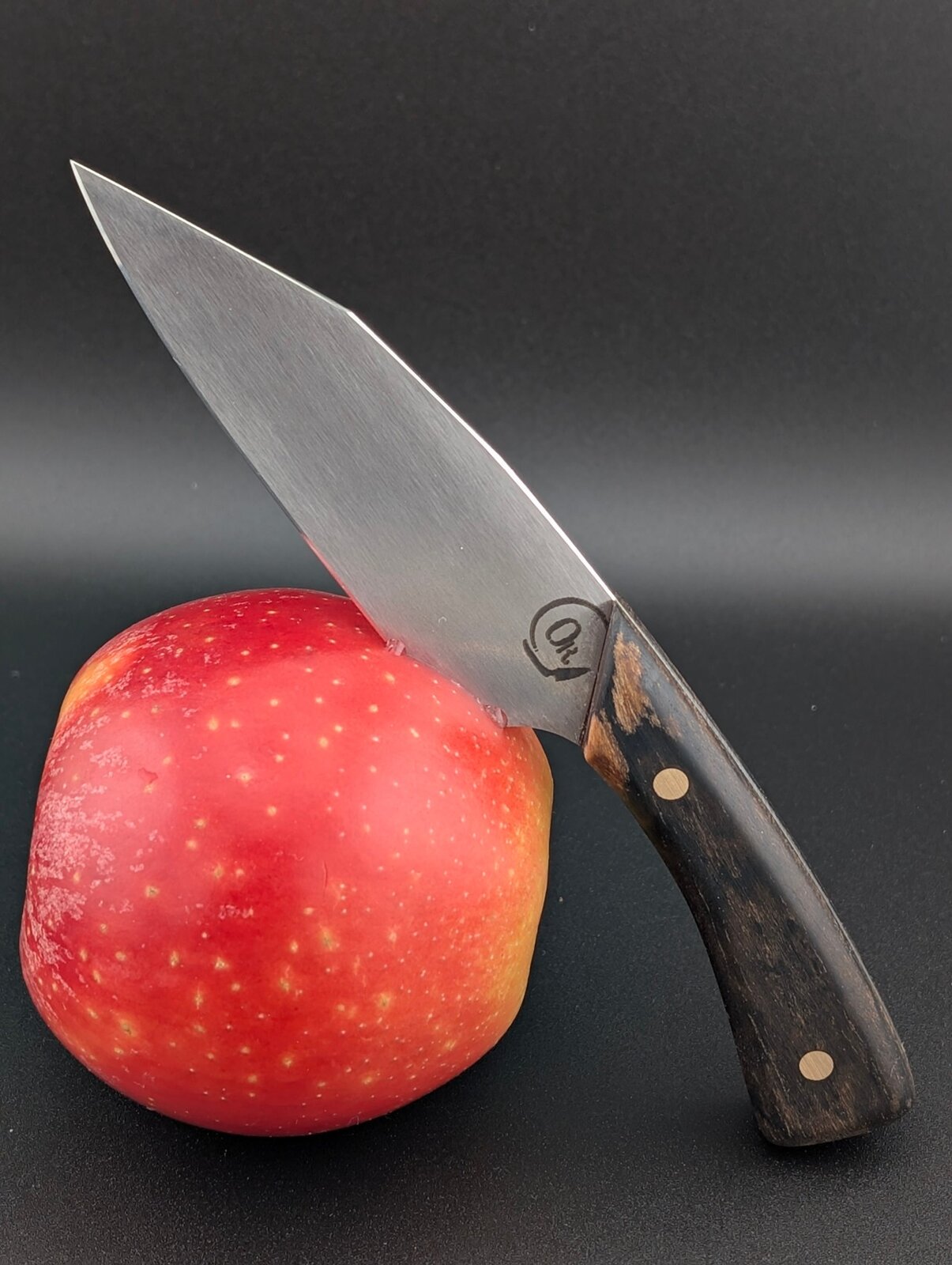

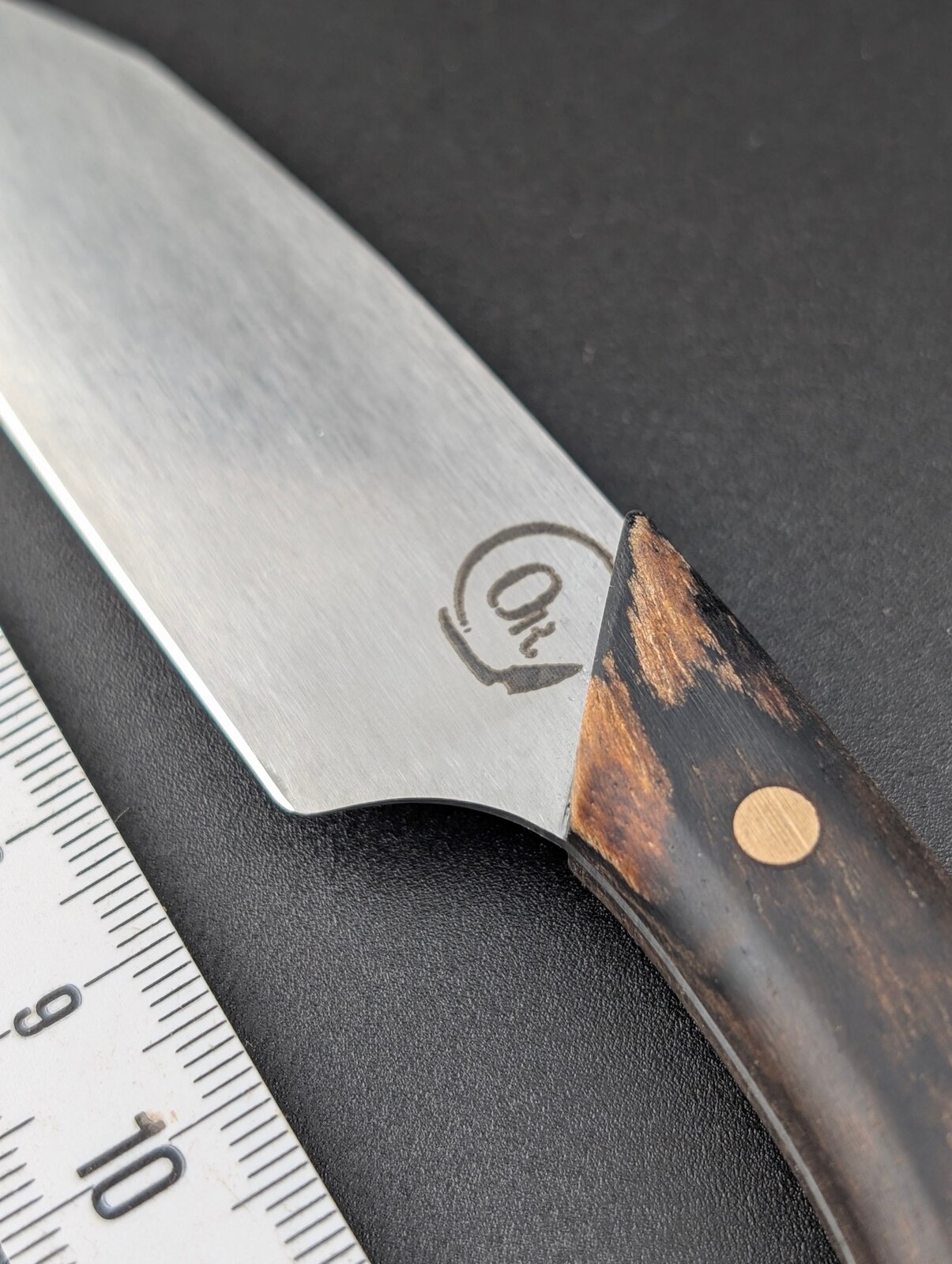

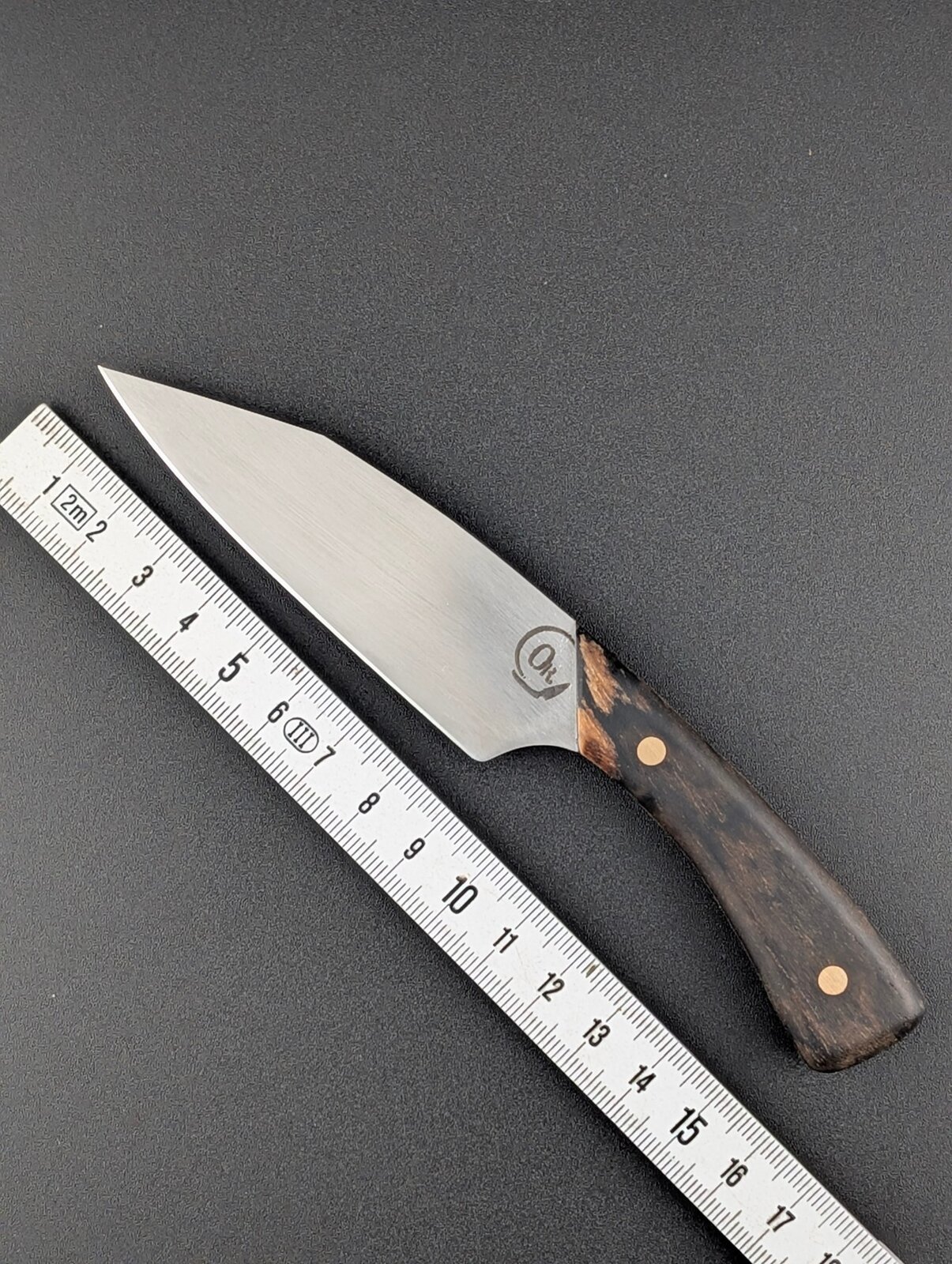

Heute möchte ich Euch gerne mein neuestes EDC-Messerchen vorstellen, dass ich passend für meine Gürteltasche angefertigt habe:
Klingenlänge: 8,2 cm
Gesamtlänge: 16,1 cm
Klingenhöhe: 2,7 cm
Klingenstärke: 1,5 mm
über Wate: 0,26 mm
1cm über Schneidkante: 0,91 mm
Stahl: 1.2695
Griff: vermutlich Zirikote, eventuell auch Makassar Ebenholz - bin leider nicht sicher, da es sich um ein nicht beschriftetes Reststück handelte
Gewicht: 48 g
Sehr geil, ganz nach meinem Geschmack! :steirer:
Schön mal was mit einer vernünftigen Klingenstärke zu sehen. So müssen kleine feststehende IMHO aussehen, schlank und leicht.
Sehr innovative Form, Olaf! Ein kleines, schneidfreudiges EDC, so wie man sich das wünscht! Super Stahl und schönes Holz, ich wünsche dir viel Freude damit. (y)(y)(y)
