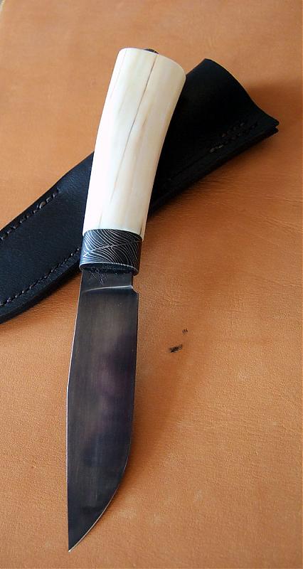

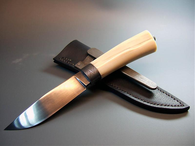

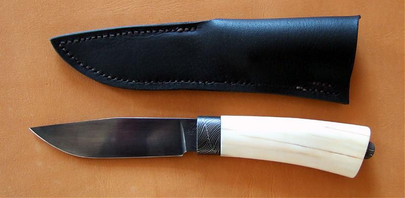

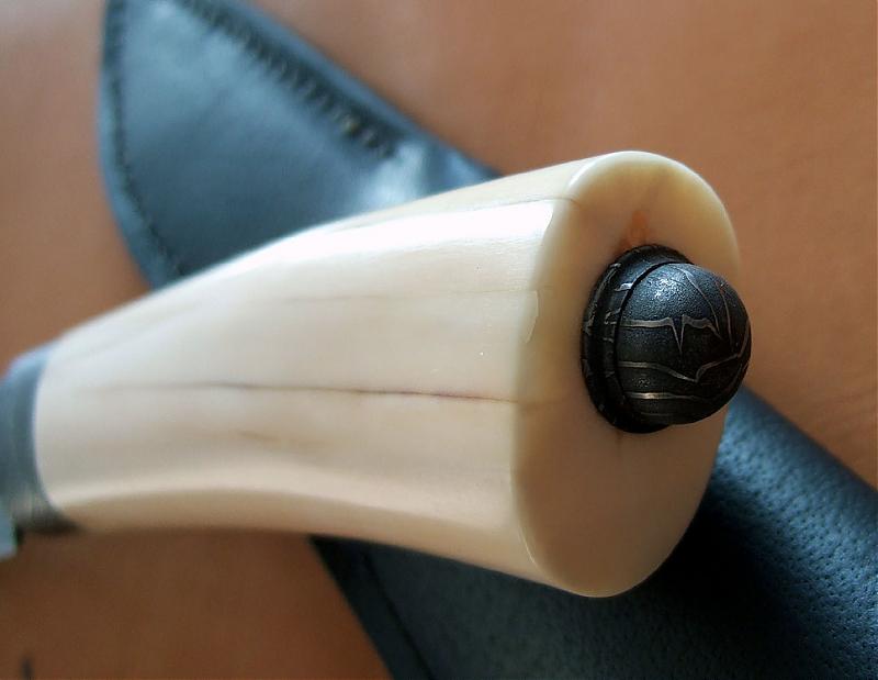

... wobei klein wieder subjektiv ist :irre:
Klinge geschmiedet aus 100V1, Damastmonturen, Walrosselfenbein mit Überstand.
Erl durchgehend und verschraubt.
Die Scheide aus Schweineleder bedarf noch einer Spange, das muss bis nach München warten.
Klingenlänge 108mm, 4mm stark
Grifflänge (mit Zwinge, ohne Kappe) 105mm

Hm - sehr, sehr hübsch,
(vielleich mit Ausnahme des Gnubbels am Griffende, der erinnert mich persönlich zu sehr an den Busse "Glassbreaker")
Was ist 100V1 so in Werkstücknummern ausgedrückt?
Schön finde ich auch die Kombination vom Damast mit Monostahl "mal so rum".
Aber ansonsten klasse.

Mal wieder ein klasse Teil.
Besonders gefällt mir die Zwinge mit dem umlaufenden "Streifen" und die Ausarbeitung der Abschlusskappe.
@bwe: 100V1 - 1.2833

Als ich finde gerade den "Gnubbel" ziemlich chic. Insgesamt wieder ein sehr gelungenes Stück - wenngleich für meinen persönlichen Geschmack vielleicht ein klitzkleines bißchen zu klein ;)

Sehr, sehr edel und interessant ...´mal ein Jäger mit Knick in der oberen Linie!:super:;)

Hallo siebenstern
Walroßelfenbein ist doch was feines und diese Zwinge erst,der wahre Augenschmaus. :super:
Mann,oh Mann.............:lechz:

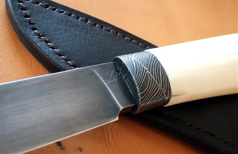

So, wer in Resikirchen war hat´s vielleicht gesehen - die Spange ist fertig. Und ab heute auch hier im Forum.
