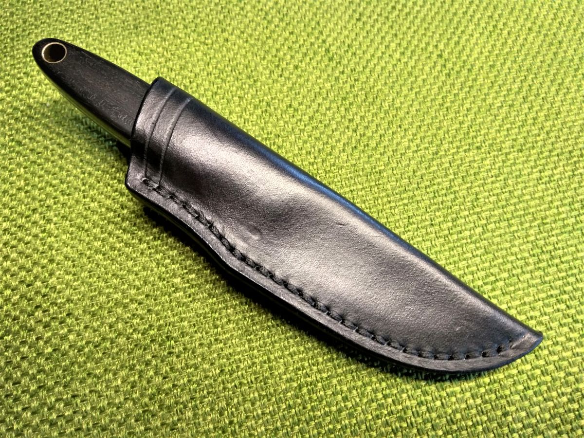

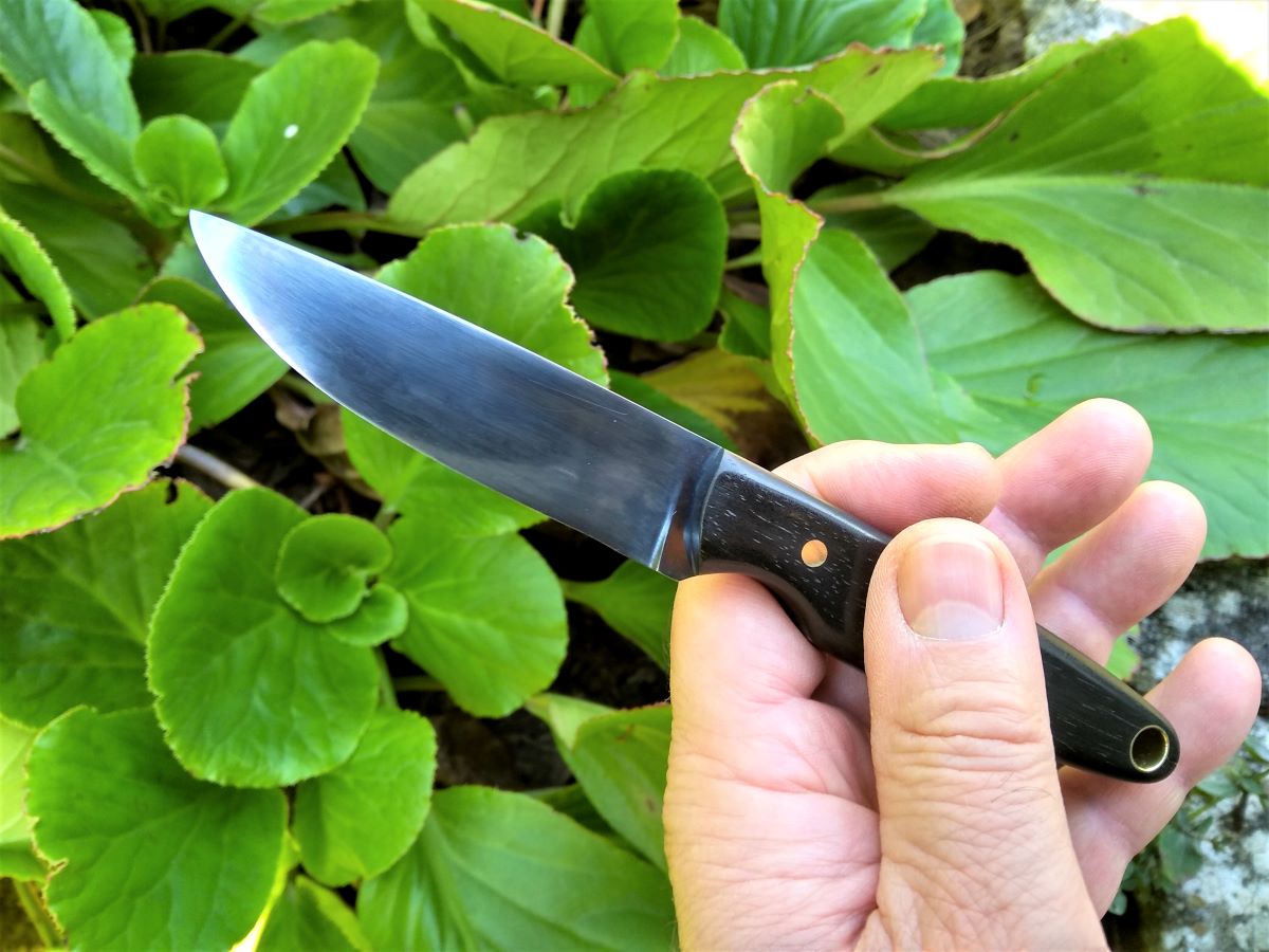

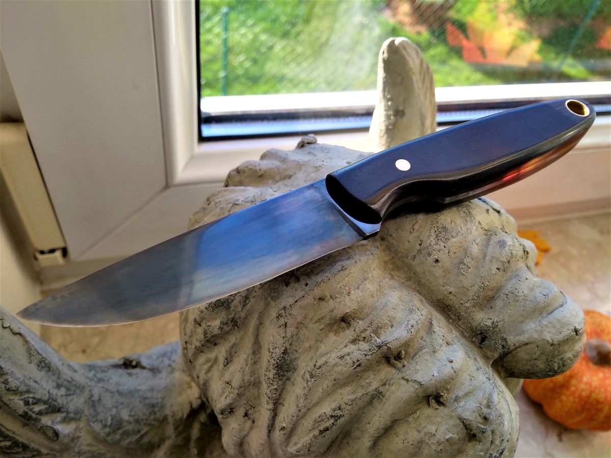

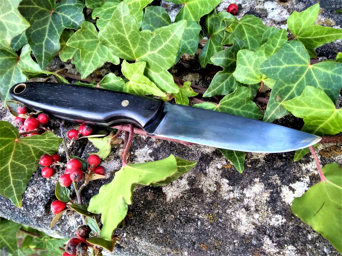

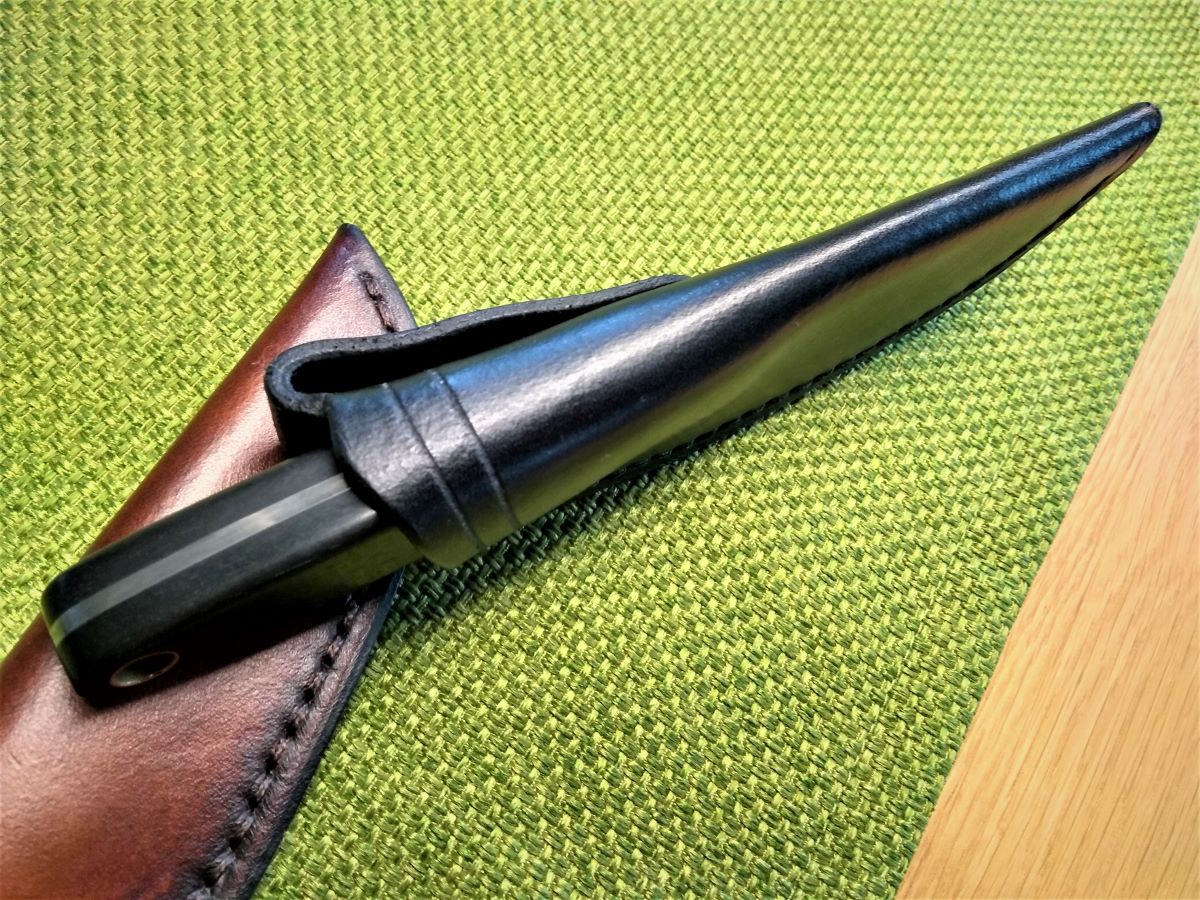

nachdem ich vor einiger Zeit zwei Neck Knifes gezeigt habe setze ich meine "Projektreihe" weiter fort.
Die nächsten beiden Messer die ich hier zeigen möchte sind für einen vielseitigen Einsatz vorgesehen, bei beiden habe ich 125SC Stahl von AchimW verwendet, die Griffschalen bestehen einmal aus Ebenholz und beim zweiten Messer aus Tigerwood. Heute beginne ich mit dem Messer mit den Ebenholzgriffschalen.
Sie sind etwas größer als die Neck Knifes aber immer noch klein. Mein Ziel war ein sehr scharfes Messer für den vielseitigen, alltäglichen Einsatz zu bauen. Eine jagdliche Verwendung steht nicht im Focus, obwohl sie sicherlich auch möglich ist. Eine sehr gute Schärfe mit akzeptabler Schnitthaltigkeit stehen im Vordergrund. Rostträgheit spielt keine Rolle, da ich meine Messer pflege und falls ich es abgeben sollte, nur an jemanden für den "rostender" Stahl kein Problem darstellt.
Der Stahl 125SC ist ein reiner Kohlenstoffstahl der sich sehr gut für feinste Schneiden eignet und sehr hoch härtbar ist. Ich habe ihn zum ersten Mal verwendet. Die Bearbeitung ist einfach, er lässt sich leicht feilen, leicht schärfen und auch das Finishen ist kein Problem. Die erreichbare Schärfe ist wirklich hervorragend. Ich habe die Klinge mit dem "Rotary Platen" von Alxh ballig geschliffen. Das Rotary Platen ist eine tolle Ergänzung zum Bandschleifer. Das Schleifen damit ist eine absolute Bereicherung. Ballig Schleifen ist damit leicht zu machen und auch bei der Griffgestaltung ist es eine wertvolle Hilfe.
Achim hat die Klinge auf ca. 64 - 65° HRc gehärtet. An der Schneide habe ich noch eine Microphase angelegt. Es schneidet wie der Teufel :teuflisch. Diese Klinge habe ich geschwärzt, die Zweite bleibt blank.
Noch ein kleiner Hinweis für alle die noch nicht mit Ebenholz gearbeitet haben. Ich empfehle beim Bearbeiten Latex oder Nitrilhandschuhe, sowie eine Atemschutzmaske (hat ja zurzeit eh jeder immer dabei) zu tragen. Der feine, scharze Schleifstaub setzt sich überall fest und färbt die Hände schwarz.
zu den Daten:
Gesamtlänge: 17,8 cm
Klingenlänge: 80 mm
Klingenbreite: max. 21 mm
Klingenstärke: max. 2,5 mm
Stahl: 125SC 64 - 65° HRc
Griff: Ebenholz
Gewicht: 74 g
