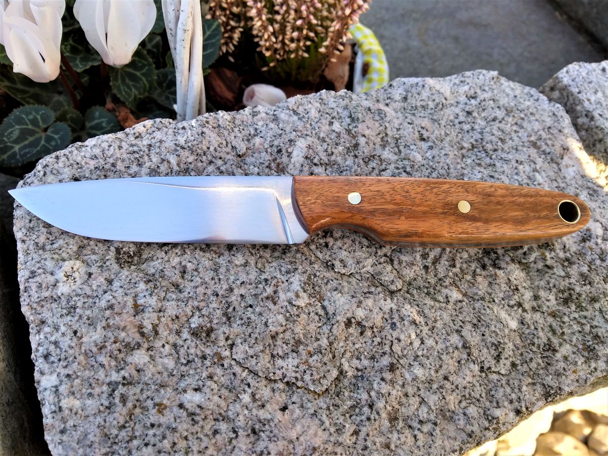

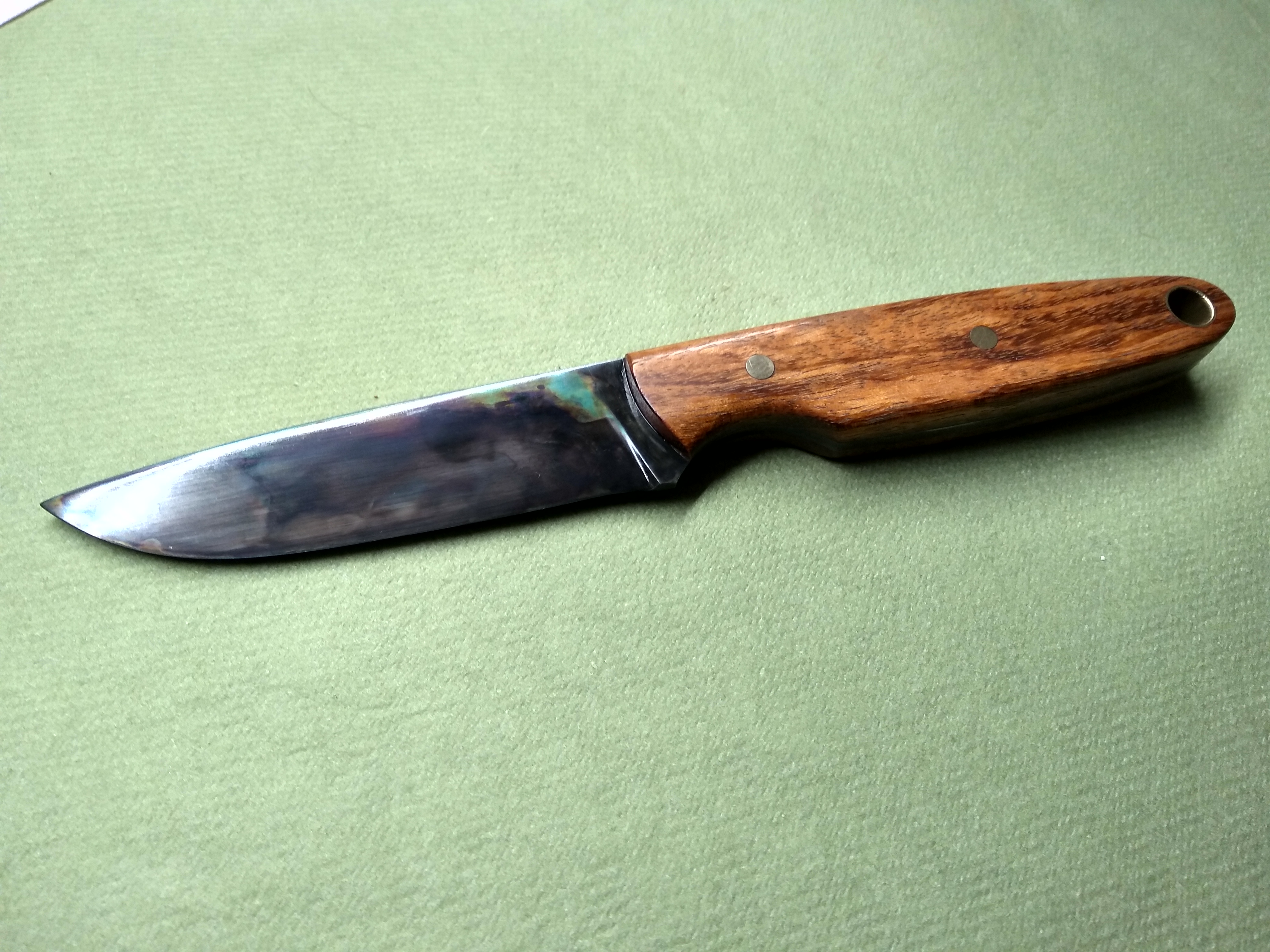

wie angekündigt, zeige ich das zweite Messer aus 125SC.
Die Klingenform ist identisch mit dem ersten Messer mit den Ebenholzgriffschalen, ebenso die weiteren Daten bis auf die Tigerwood Griffschalen. Die Verarbeitung ist etwas eleganter und die Klinge ist nicht geschwärzt.
Ich habe diesmal die Klinge flach geschliffen, zum Stahl habe ich ja schon etwas gesagt. Die Griffschalen aus Tigerwood sind sehr angenehm zu bearbeiten. Die Staubentwicklung beim Schleifen ist gering und es ist auch sehr leicht zu polieren.
Ich hoffe, dass es gefällt.
Matthias

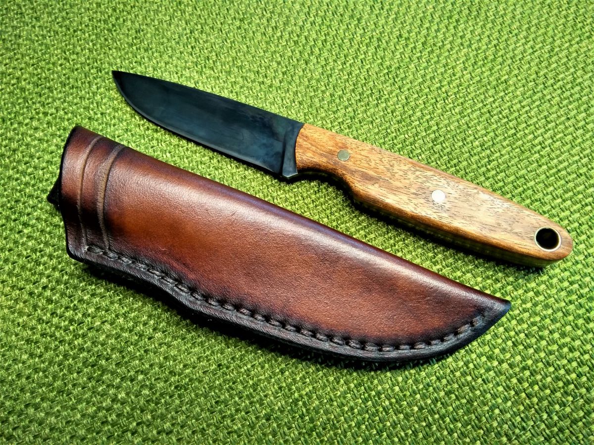

Hochglanz und Flachschliff hat mir doch nicht ganz so gut gefallen. Ich habe jetzt in ballig und dunkel geändert. :)
Matthias
Das originale Messer war schon sehr gut, aber die geänderte Version finde ich persönlich noch reizvoller. (Wobei das Fotolicht da schon mächtig Einfluss drauf haben kann.) Größe, Form, Verarbeitung sind ohnehin klasse!
Abu
@FunkY
Danke, ich habe die Brünierung Perma Blue von Birchwood Casey benutzt.

Hallo Matthias,
ein schönes, kleines Messerchen hast du da wieder mal gebaut! :super: Die Form sieht nach einer guten Handlage aus. Das Messer ist bestimmt sehr gut als EDC geeignet. Spiegelglanz ist auch nicht so meines, außer bei Rasiermessern, daher finde ich persönlich die dunkle Klinge auch schöner!
Dieter
Hallo Dieter,
freut mich, wenn es gefällt. Am meisten Freude macht mir die Schärfe der Klinge. Ich habe nur wenige Messer bei denen eine ähnliche Schärfe zu erreichen ist.

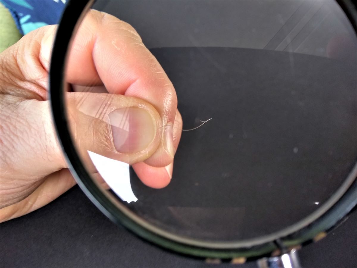

Hier mal noch ein "Beweisfoto", dass es wirklich scharf ist. Eigentlich stehe ich nicht auf "Haarspalterei", heute mache ich mal eine Ausnahme. :)
Matthias

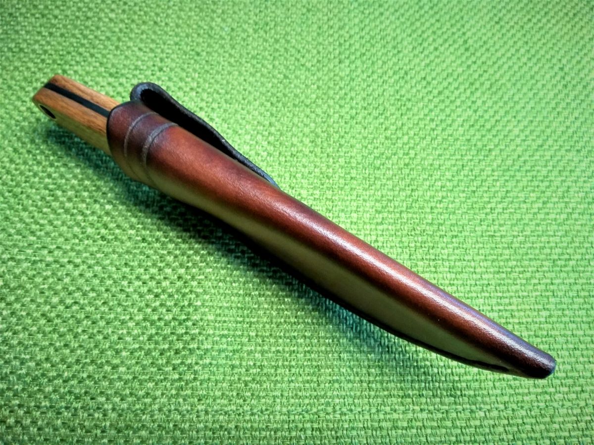

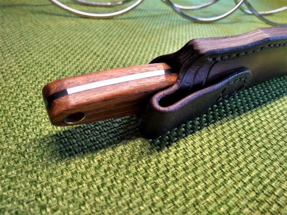

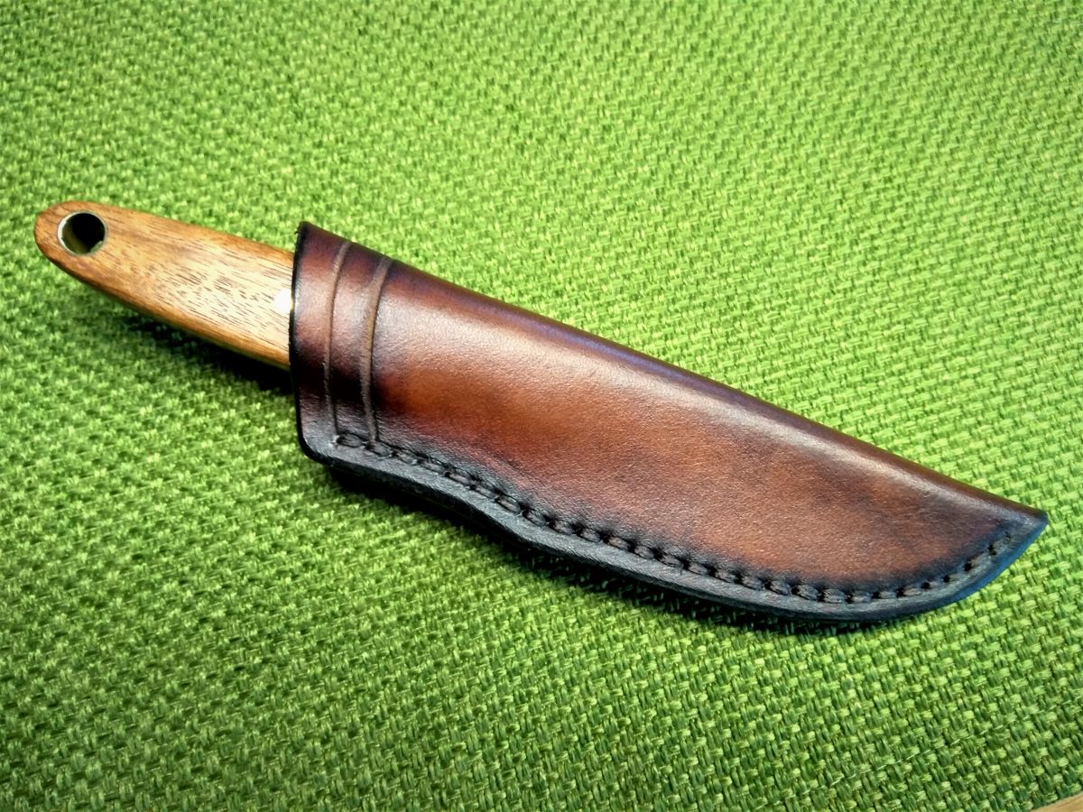

Der Lederscheidenbau nähert sich dem Ende, so dass ich wieder Zeit für meine anderen Projekte haben werde. Mein Outdoor Messer Test 12C27 vs. 14C28N steht auch noch aus. Neue Projekte vom EDC mit 6,5 cm Klinge bis zum Haumesser mit 16,5 cm Klingenlänge sind auch schon in der Planung. :D
Walkleder ca. 2,8 mm, braun gefärbt und gefettet.
Matthias
