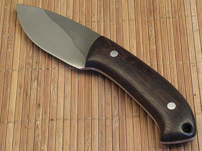

Hallo
ich möchte Euch gerne ein kleines handliches Fixed zeigen.
Das 20cm lange und 133 Gramm schwere Messer hat eine 8,5 cm lange und am Ricasso 3mm dicke und 60HRc harte Klinge aus NIOLOX/SB1.
Die Klinge hat mittig 1cm hinter der Schneidkante eine dicke1,2mm.
Der Griff ist mit Leinöl stabilisierter, deutscher Räuchereiche belegt.
Viele Grüße Ulf

Hallo, ich finde die Form sehr gelungen und denke das es ein gutes "Gebrauchsmesser" abgibt des weiteren gefällt mir das "ungewöhnliche" Finish.
