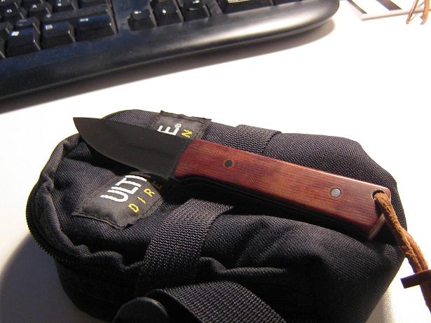

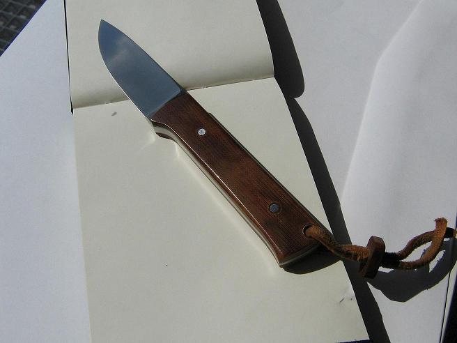

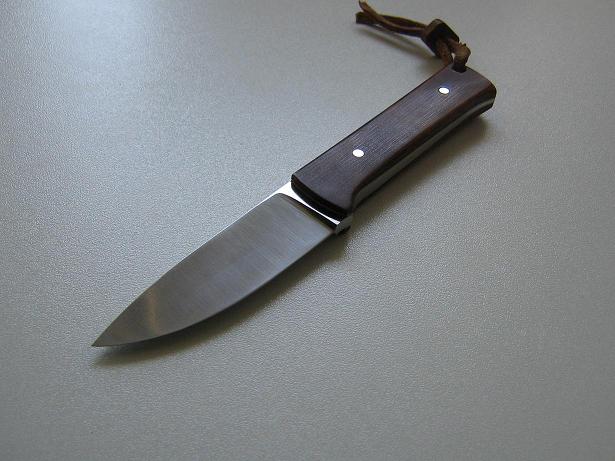

ich habe ein Neues fertig. Klinge ist aus D2, 4,2 mm auf 1,5 mm getapert. Griffe sind aus braunem Micarta, Pins und Fangriemenloch aus Edelstahl.
Gesamtlänge: 150 mm
Klinge: 65 mm
Was haltet Ihr davon?

Genau mein Fall! Schlicht, funktional und auch elegant. Das braune Micarta kommt schön warm rüber - fast ein bisschen wie Holz. Schönes Messer!
... kann ich mich auch nur anschliessen - schönes Teil, reduziert aufs wesentliche. :super:
Gruß, Richard
Schöne Sache, das Ding, ein schönes und sicher brauchbares Alltagmesser!
Das braune Micarta is' auch mal was anderes, bishaer bah ich vor allem schwarzes gesehen.
beste Grüße,
Alex

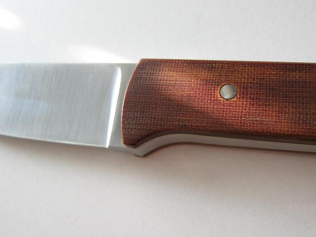

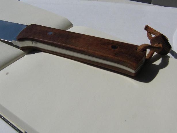

Auch das Schlichte will gekonnt sein. Hast Du super hinbekommen.
Nur warst Du mit dem Schleifen des Griffes ein wenig zu schnell ????????
Schaut so aus als wenn das Mirkata um die Pins rum zu heiß geworden ist....
Grüß Andy
@ Andy
na ja....; ich hab drauf geachtet, daß es nicht heiß wird. ist es auch nicht geworden aber offensichtlich hat der Pin die Wärme trotzdem ans Material abgegeben und für eine Verfärbung gesorgt. Das Micarta ist auch nicht gleichmäßig durchgefärbt, vielleicht hat dies dazu beigetragen.
