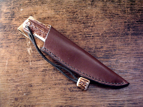

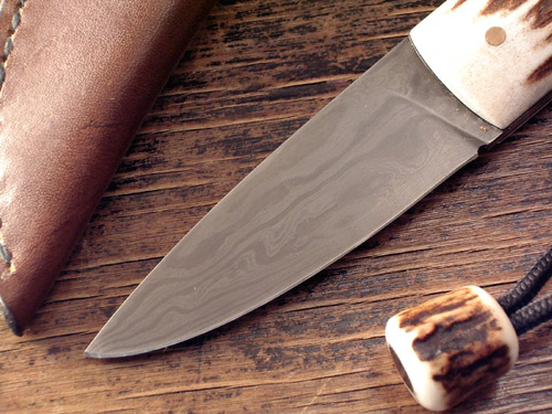

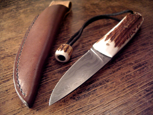

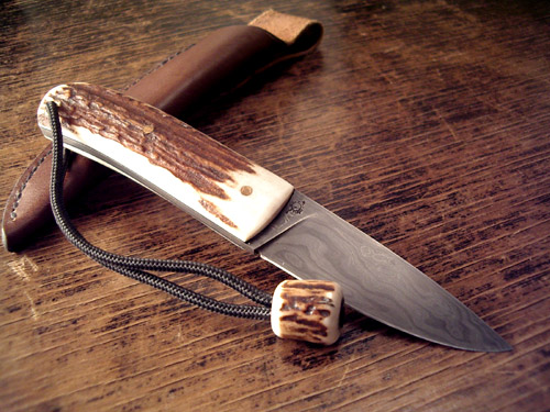

Vor nun mehr einiger Zeit, hatte ich das Glück, zur richtigen Zeit online zu sein und einer der drei ungleichen Brüder von Günther Briendl erstehen zu können.
Günther schrieb:
Länge: ca. 170 mm
Klinge: ca. 70 mm
Stärke: 3mm oder knapp darunter
Stahl: Damast aus 3505 und 2842
Griff: Rothirsch mit schwarzem Fiber, Nieten aus Bronze
Wirklich ein sehr schönes Messer. Von Größe und Dimensionierung für meine Belangen bei vielen Einsatzzwecken genau richtig. Hinsichtlich der Verarbeitung finde ich überhaupt nichts zum Meckern. Wirklich ein rundum tolles Messer.

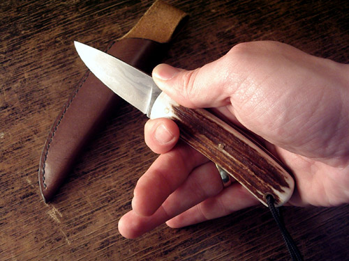

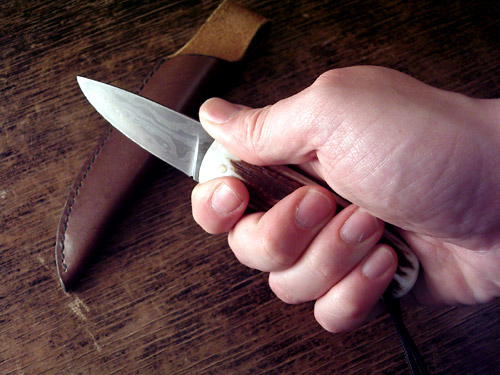

Nur hinsichtlich des Designs hätte ich zwei minimale Verbesserungsvorschläge.
Erstens ist die Fangriemen meines Erachtens etwas zu lang (da das Hirschhornstück verklebt ist, lässt sich der Riemen nicht ohne weiteres kürzen). Und zweitens würde ich mir eine kleine haptische Orientierung für den Zeigefinger wünschen, um zu merken, wo der Griff zu Ende ist. Damit meine ich keine Handschutz im eigentlich Sinne, sondern nur ein kleines Merkmal, so dass ich schon beim Greifen erkenne, wo Griff und Klinge ineinander übergehen (und damit meine ich nicht die Schneide, falls jemand meinen sollte, das wäre haptische Orientierung genug :D). Das kann ganz minimal sein - ein Hauch von einer Mulde, eine mit der (Kanielier-)Feile angebrachte Riffelung auf dem Erl oder ein Milimeterchen von einem »Parierelement«.
Die Scheide ist übrigens von chamenos hier aus Berlin:

Tolles Messer, aber den Fangriemen würde ich durch einen aus Leder ersetzen, der passt so nicht in s Bild. Und wenn er dir sowieso schon zu lang ist...

Ich habe nur einen Vorschlag machen wollen, wie man das Messer *aus meiner Sicht* und *für meine Ansprüche* noch weiter verbessern könnte - mehr nicht. (Und das nichts damit zu tun, dass ich mit dem Messer stechen möchte. Ich will nur ohne Hinsehen merken können, ob ich das Messer richtig in der Hand halte. Einige die das Messer in der Hand hatten, konnten das nachvollziehen, andere nicht.)

Trotz der geringen Grifflänge von 9,5cm bringe ich alle Finger unter, auf lacis´ Bildern sieht man das sehr schön. Ich habe ein Messer von Herbst mit nahezu den gleichen Maßen, das aufgrund des Griffdesigns ein reines Dreifingermesser ist.
Die beschriebene haptische Orientierung zwischen Griff und Klinge fehlt mir überhaupt nicht. Ist wahrscheinlich einfach eine Geschmacks- und Gewöhnungssache. Eine kleine Riffelung o.ä. würde mich nicht stören, aber ich komme auch ohne zurecht.
Ok, ein Fangriemen aus Leder hätte mir gefallen, aber dieser passt auch. Das Paracord ist sehr dick und stabil. Schön auch, wie Günther den Geweihbommel eingeklebt und überschliffen hat! Für mich hätte der Riemen nur halb so lang sein brauchen, eben so, dass man ihn als Griffverlängerung und Ziehhilfe nutzen kann.
