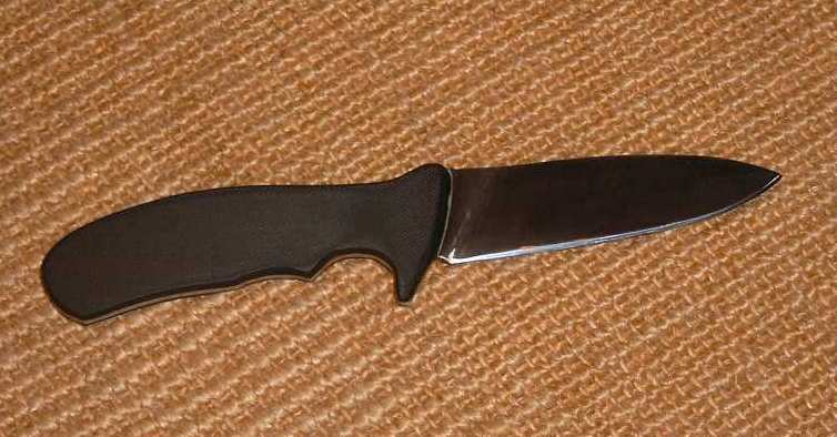

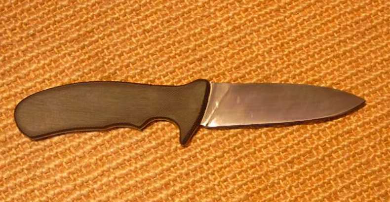

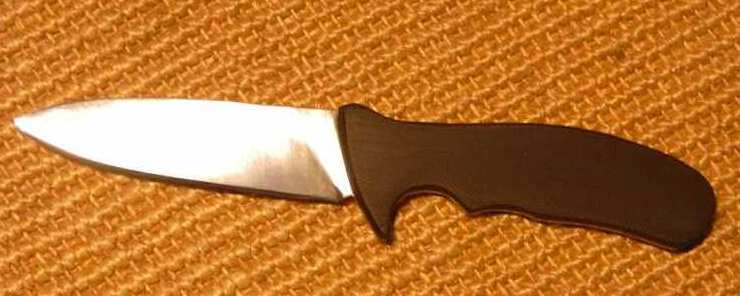

Hi!
Ich bin mal wieder auf den Tatical-Zug aufgesprungen und habe etwas Entsprechendes vorzuzeigen.
1.2842 von Recknagel,
G-10 von Tobse,
Hitze von Claymore,
Die Klinge ist 3mm stark und mißt 9,7cm bis zum Griff. Gesamtlänge: 21cm.
So allmählich wird es auch mit dem Finish etwas besser. Ich könnte die 400er Satinierung wohl noch verbessern, aber bei einem User... :rolleyes: .
Im Blitzlicht kommen halt die kleinsten Unregelmäßigkeiten zum Vorschein. Bei normalem Licht sieht das Finish sehr gut aus.
Den Griff habe ich mit 10mm Stärke relativ flach gehalten. Nieten passten nicht ins Design und Fangriemen will ich nicht dran machen. Die Schalen sind innen mit Sacklöchern und Schlitz-Fräsungen versehen, der Erl ist durchbohrt. Das Ganze wurde dann mit Uhu Endfest bei 70 Grad zusammengebacken.
Als Behausung für das Messer schwebt mir Kydex vor, aber evtl. denke ich auch mal über Leder nach.
Diesmal bin ich recht zufrieden. Mein bestes Werk bisher. Nur eine Sache ist wie verhext: Ich bekomm jedes Messer ratzescharf. Nur meine Selbstgebauten nicht. Es ist zwar rasierscharf, aber nicht so sehr wie man es aus diesem Stahl noch rauskitzeln könnte. Und ich hab echt alle Tricks angewandt :glgl: . Naja: Üben...
So. Falls es gefällt/mißfällt, würden mich Meinungen interessieren :) .
Gruß,
sam

Sieht sehr gut das Teil.
Hätte vieleicht nur den Klingen schliff nicht bis zum Rücken gemacht.
Wird stabiler. ?
oder sieht es nur so aus ?
Gruß Markus
soviel macht das nicht, ob der Schliff bis oben oder nur bis zum oberen Drittel geht. Wenigstens schneidet es so besonders schön.
Und stabil ist es! Claymore hat es unter einer Eiche bei Vollmond nackich und mit mannigfaltigen Beschwörungen in Taubenblut gehärtet und Hephaistos geweiht. Er versichert, daß es nicht bricht, solange ich das gleiche Ritual alle zwei Wochen durchführe :D .
sam
also, der griff gefaellt mir sehr gut, wirkt wunderbar handlich.
und vom ritual haette ich gerne fotos :teuflisch
der griff ist doch vom emmerson commander........oda :argw: :argw:
liegt aber bestimmt geil in der hand
Ernie würde sicher wieder schreien. :haemisch:
Koooopieeee Plagiat..... :hehe:
Aber diese Griffform weisen schließlich zich "Tacticals" auf.
Erinnert mich aber stark ans AFCK von Emerson.
Aber das Klingendesign ist irgendwie CRKT lastig. Wie hieß dieses Columbia Messer noch gleich.
@Sam Hein: SChönes Messer :super:
Richard
Also Emerson stimmt schon, der Griff ähnelt dem vom PUK. Nix Commander :D .
@ Blackhawk:
Das AFCK von Emmerson? Jetzt würde der Benchmade-Cheffe schreien :D . ;)
Und Ernie kann schreien bis er blau anläuft. Ich habe das Messer nicht 1:1 kopiert und nur für den Privatgebrauch gebaut. Und ich nehme Herrn Emmerson als Person absolut nicht ernst. Das ist mir nicht möglich *g*.
sam
