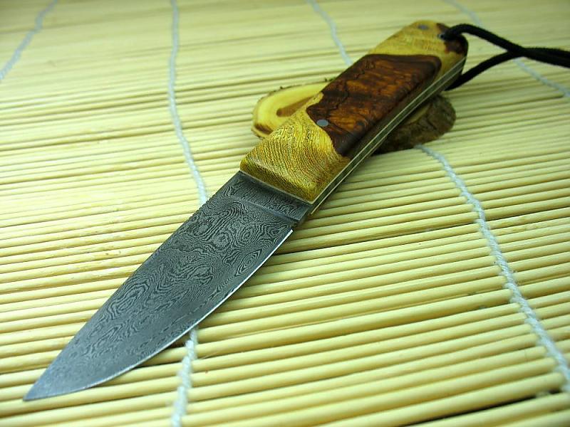

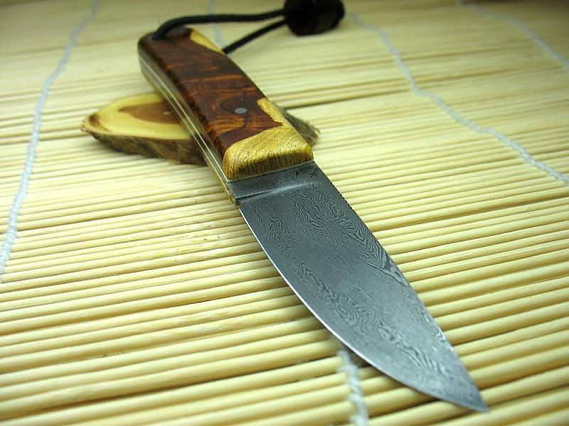

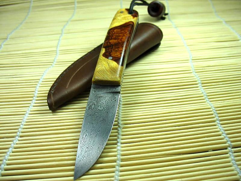

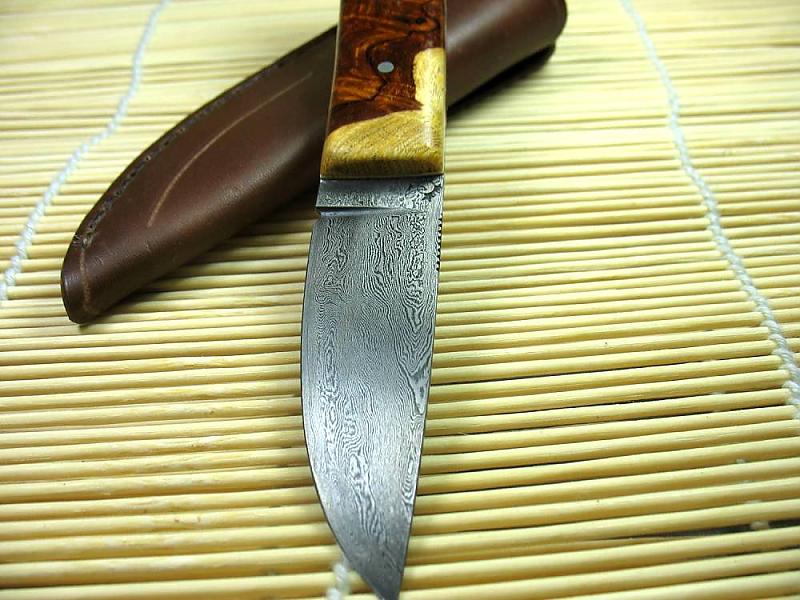

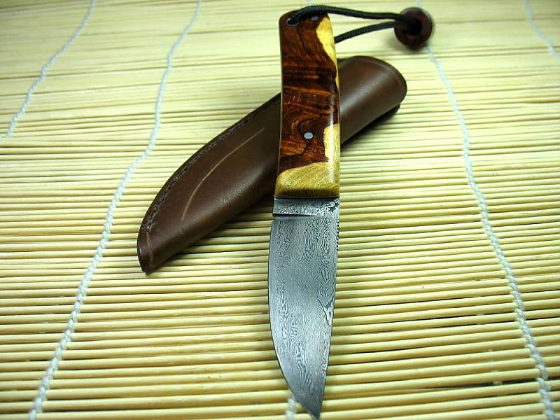

Hier eines, das nicht aufträgt und auch in D keine Probleme bereitet::hmpf:
Stahl: Eigener Damast aus 1.2510 und 75Ni8
Särke: 2,5mm
Klingenlänge: ca. 7cm
Gesamtlänge: ca. 16,5cm
(ca. Maße, weil ich vergessen habe, es zu vermessen)
Griff: Wüsteneisenholz

Hallo Günther,
wirklich wunderschön dein Kleines.
Die Kombination von weißem Fiber mit dem Wüsteneisenholz sieht traumhaft aus.
Besonders der hohe Splintanteil hat etwas besonderes.
Und der Damast ist auch vom feinsten.
Mehr Messer braucht man nicht.

hallo günter
ja ein echt schönes formschlichtes messer hast du gezaubert.:super: als ich die kleinen bilder angeschaut habe dachte ich zuerst" oh jeh hat er jetzt hinten und forne am griff geschwungene messing beschläge angebracht".:irre:.
besonders schön finde ich,das sich im splintholz fast wie die damaststruktur fortzusetzen scheint.

Zum Reinbeissen, Günther.
Schnuckelig, aber vor allem sehr ästhetisch und originell gemacht. Das passt ja auch zum Anzug, aber nicht nur.
Mal wieder echts was Feines. Klasse.
... sehr schön ... würde mir auch gefallen ... da könnte ich schwach werden ...
:super:
... das WEH mit Splint sieht wirklich sehr gut aus ... und eine schöne Gesamtlänge ... ein sehr gutes EDC ...
Danke,
das Holz ist erst mit Tungöl Orangenöl mit Unterdruck impregniert. Da ist aber nicht viel rein gegangen.
Bei mir wird aber ohnehin jedes Messer mit mehreren Scheiben und Polierpasten poliert, da ist die Oberfläche dann sicher versiegelt.
Eine Fleissarbeit im Griff, klassisch schöne Form, wunderschöner Damast und schneidfreudige 2,5 mm Klingenstärke ergibt 100 Punkte! (Halt wie immer :D) :super:
