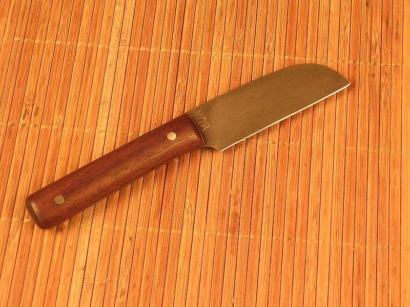

ich möchte Euch gerne ein kleines Gemüse/Universalmesserchen zeigen.
Erst mal die Daten :
Klinge : 1.2519, Härte ca. 62HRc, in Eisen-3-chlorid geätzt und dann mit Stahlwolle poliert.
Griff : Nussbaum mit Leinöl stabilisiert, mit Epoxy verklebt und mit 4mm Edelstahlpins verstiftet.
Gesamtlänge : 165mm
Klingenlänge : 75mm
Klingendicke oberhalb des Griffes 1,6mm, mittig 1cm hinter der Schneidkante 0,7mm, direkt hinter dem balligen Anschliff 0,1mm
Die Klinge ist schön Nagel gängig und durch die nur 0,7mm 1cm hinter der Schneidkante ist die Schneidfähigkeit, wenn man so etwas nicht gewohnt ist, schon fast erschreckend.
Ich habe die Kling nach dem Härten wie immer langsam und Wassergekühlt fertig geschliffen was ich bei dieser Geometrie und Stahlwahl für zwingend notwendig halte wenn man die hohe Härte erhalten möchte.
Das Leinölstabilisierte Nussbaumholz ist sehr unempfindlich gegen Feuchtigkeit, arbeitet so gut wie gar nicht und hat trotzdem noch eine schöne, natürliche Holzhaptik.
Ich hoffe es gefällt Euch.
Viele Grüße Ulf
