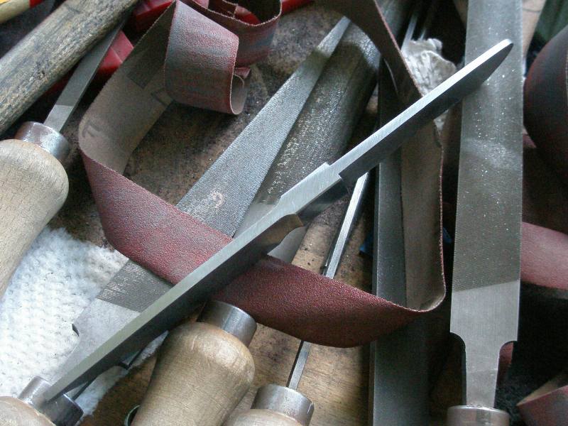

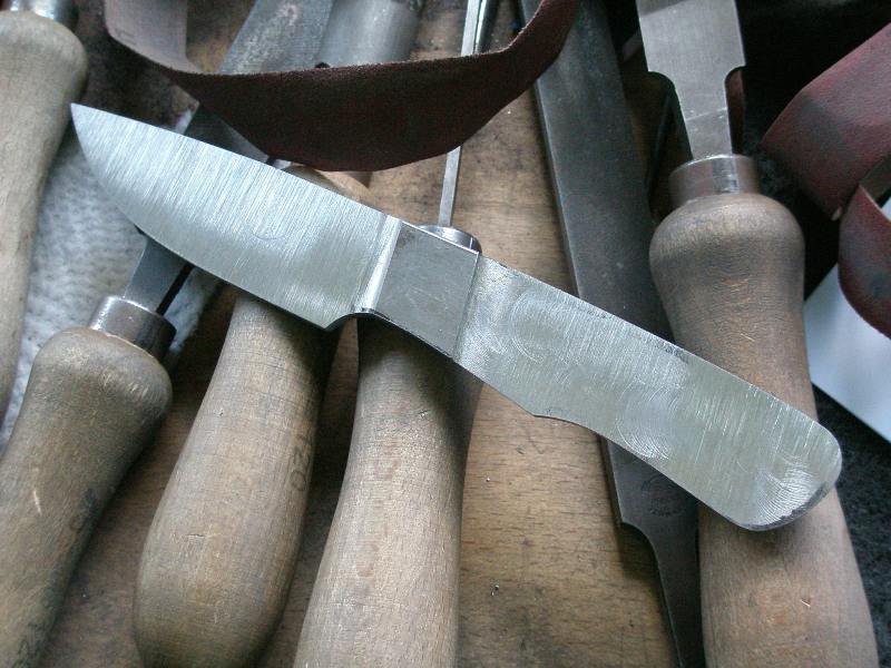

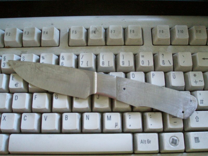

Mir war die Tage irgendwie nach nem kleineren Halbintegral.
Ein passendes Stück Ck75 hatte ich. Hin und her überlegt, mit nem Edding ein paar Linien gezogen und ab an die Fräse.
Nun ist die Fräsarbeit erledigt und die Kontur ebenfalls fertig.
Der Erl ist getapert.
Höchstwahrscheinlich kommt Wüsteneisenholz dran.
Klingenlänge: 8 cm
Gesamtlänge: 18 cm
Demnächst gehts weiter ...

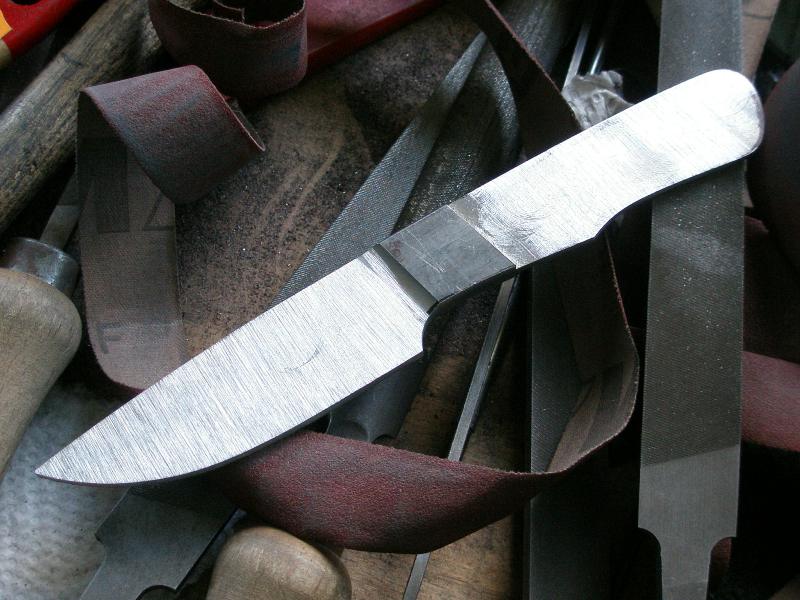

Kleiner Zwischenbericht.
Der Grobschliff ist fertig, nun gehts an die Feinheiten und dann ab in den Ofen.
